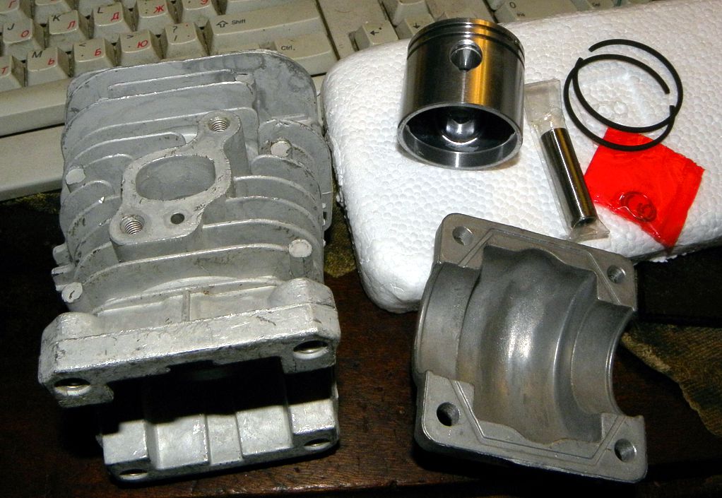

Приехало с алиэкспресса http://ru.aliexpress.com/item/FREE-SHIP ... 71577.html
Вроде всё годное... и поршневых колец 2. (а щас стоит родная цпг с одним кольцом)
DSCN0429.jpg [ 170.93 KiB | Просмотров: 6324 ]
135D.jpg [ 108.08 KiB | Просмотров: 6324 ]
Вопрос.
Как ставить поршень? Можно так, что штифты для поршневых колец (отмечены стрелками) будут со стороны впуска
1365158005_zm_chelyabinsk_ul-250-let-chelyabinsku_-17-_1.jpg [ 107.77 KiB | Просмотров: 6324 ]
или наоборот, повернуть поршень на 180°, и штифты тогда будут со стороны выхлопного окна.
DSCN101.jpg [ 104.95 KiB | Просмотров: 6324 ]
В обоих случаях стыки колец в окна не попадают, но запас больше, если стыки будут где впуск, это окно поменьше.
Меток никаких нет, за исключением синей точки на днище поршня.
То есть. Кольца расположаться так: либо стыки колец будут со стороны впускного окна
либо со стороны выхлопного

ставить поршень так, что штифты для поршневых колец будут со стороны впуска.

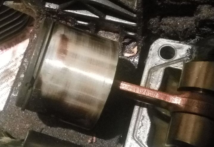

Бензопила Partner 350 Chrome.
Не заводится.
После прокаливания свечи, дает 1 вспышку, и дальше всё, и свеча мокрая.
Зацените состояние цпг.
поршень1.jpg [ 199.85 KiB | Просмотров: 5241 ]
поршень2.jpg [ 72.69 KiB | Просмотров: 5241 ]
цил2.jpg [ 93.09 KiB | Просмотров: 5241 ]
цил.jpg [ 105.32 KiB | Просмотров: 5241 ]
Новая цпг - есть! *YAHOO*
Но в ней ли дело? Надо ли менять? Тут, помимо прочего, выяснилось, что карбюратор люто льёт, из него течет прям, и где коленвал там в общем озеро....

Займись вначале карбюратором. Его по любому прийдется колупать.

Там колупать не надо, просифонить все клапаны и каналы растворителем карбюраторов да мембрану иглы заменить (если хоть слегка хлопуном стала). Настроить на чуть богатую смесь, и хх, и рабочие.
Поршневая нормальная, для контоля разбирать не нужно: снял глушитель, повертел колено, с фонарем увидел стенку впуска цилиндра вдали и стенку выпуска поршня вблизи, нет задиров- все нормально. Кольца/компрессия по ощущениям на армстатере понятны, если карбик исправен- до 3-4 очков комрессии будет заводиться и работать (мощность упадет расход возрастет, конечно)

То,что люто льёт может быть следствием убитой поршневой.
В первую очередь ЦПГ,подшипники и сальники коленвала,прокладки/шланги/впускной коллектор,модуль зажигания.Карбюратор в последнюю очередь надо трогать,если топливный фильтр и шланг в норме.
