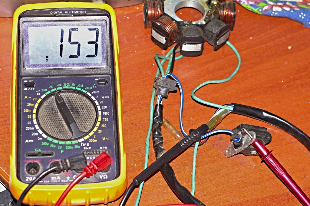

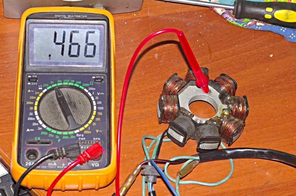

funix
funix писал(а):
......проверяют целостность высоковольтной обмотки генератора, прозванивают тестером, сравнивают сопротивление обмотки, примерно 1,5 - 3 кОм.
Или я не то мерял, или не тем. Сопротивление обмотки генератора и датчика.
Катушка..jpg [ 670.39 KiB | Просмотров: 8650 ]
Датчик..jpg [ 680.53 KiB | Просмотров: 8650 ]
 Заголовок сообщения: Re: скутер не заводится, нет искры
СообщениеДобавлено: 30 Dec 2015, 19:55
Не придирайся, у меня данные с восхода в памяти :-[ на скутере меньше, но учитывая разные приборы, сопротивления проводов, разных щупов, главное знать что датчик меньше показывает, вв катушка больше.
К тому же данные по 2 т и 4т тоже разные.
СообщениеДобавлено: 30 Dec 2015, 20:16
funix
Off topic:
funix писал(а):
Не придирайся,
Боже упаси! С чего ты так подумал? Просто у меня вся эта приблуда лежала под рукой, ну я и....
