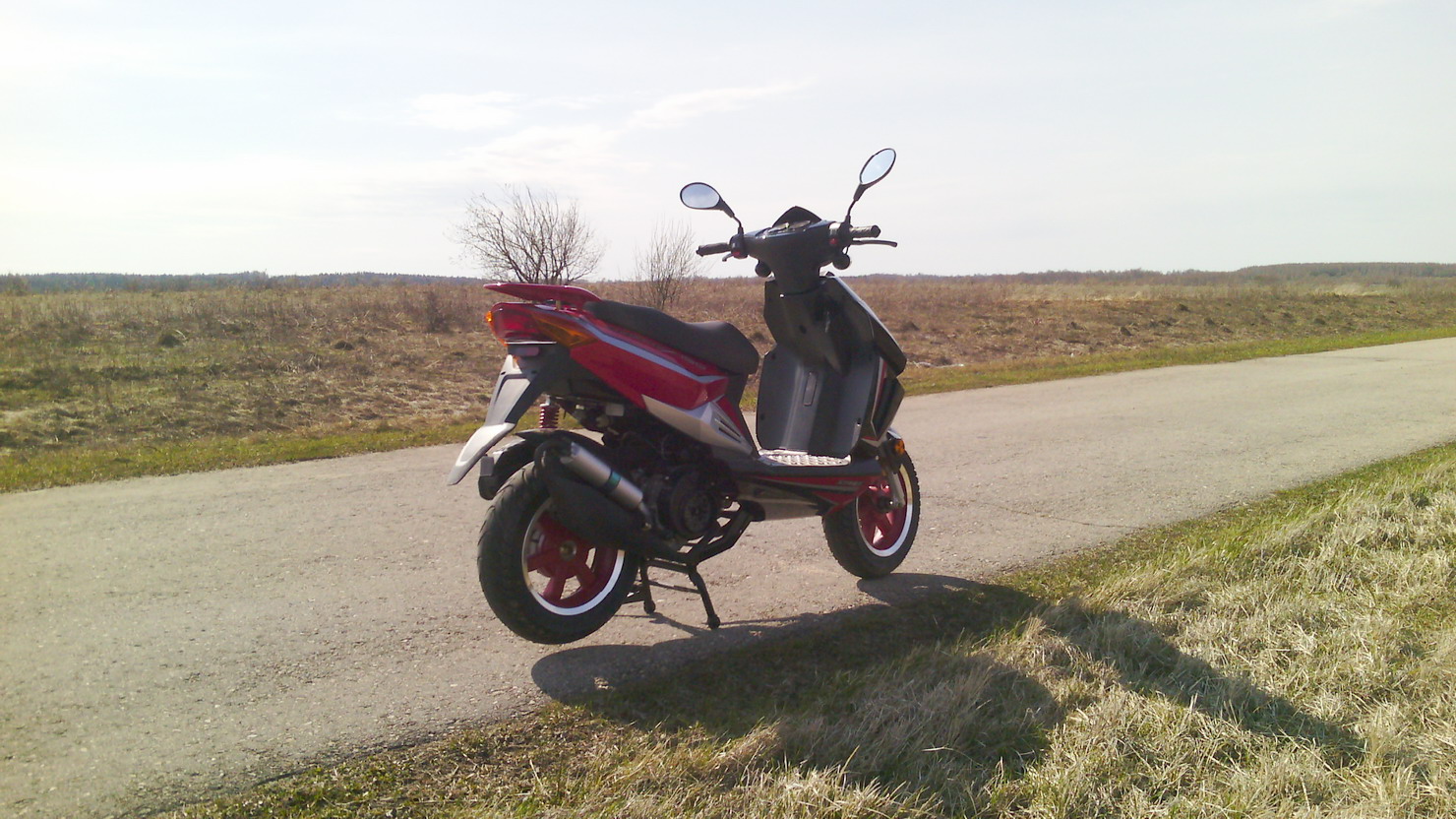

Сегодня первый раз прокатился на своём скутере! Рад безмерно как ребёнок.
Утро выдалось солнечным, чистым. Дороги подсохли и первые километры были в радость.
Проехал 8 км не превышая 30 км/ч. Сперва вверх за село до леса, потом по улице до площади и далее по асфальту покружив до соседнего села.
Всё отлично! Stels Vortex 150 отличный скутер для нестарого дядьки, ещё не забывшего молодость )
Всем рекомендую такую технику.
Масло сменил на LIQUI MOLY Racing 4T 10W-40 до первого запуска.
Мотор приятно урчит, тихо и мощно. Трогается плавно, разгоняется быстро. Ехать мягко.
