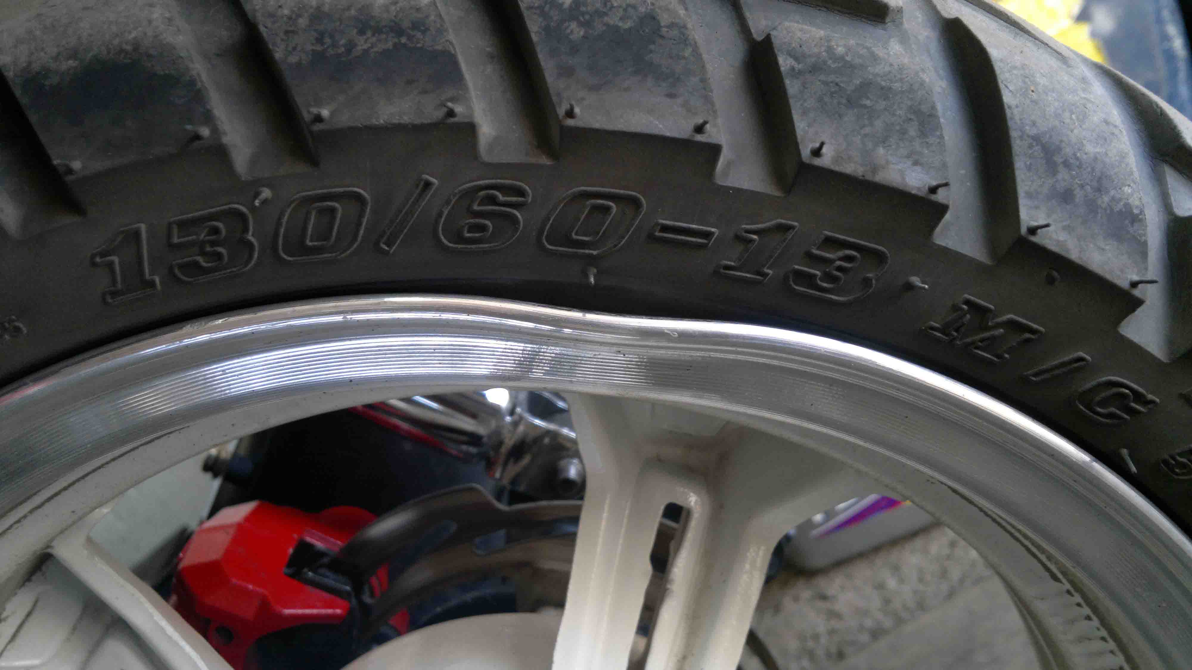

Последствия езды по нашим дорогам :(
Где можно диск выправить? Хотя не спускает.

2.5-2.7 атмосферы качай назад и 2-2.2 в перед, тогда дороги до дисков не достанут, а сразу до задницы.
Выпрямить можно и самому, через проставку молотком, если боишься то в шиномонтаж нормальный едь, там сделают скорее всего так же но за деньги, может 13 радиус и прокатный станок возьмет.

Фиг знает,в том году тоже подбил диск,пытался найти кто поправит,в итоге делал сам.В авто мото шиномонтажках ,где есть необходимое оборудование,браться не захотели как только узнавали про то,что диск с китайского скутера сразу -досвидания.Типа лопнет и даже после заварить невозможно.Один умелец согласился за 5000р прокатать ,но тут уже я его послал.В итоге взял горелку,два молотка и выправил все сам.геометрию смотрел зажав в тиски обычную шпильку,на нее кусок трубки под посадочное диска и кусок проволоки в качестве ориентира.Вывел в 0 как будто ничего и не было.При правке место повреждения и область рядом греть настоятельно рекомендую,во первых правится намного легче ,во вторых ничего не лопнет.Так как у меня сильно ушел радиус ,для правки пришлось использовать так же маленький гидравлический домкрат.Ремонт занял минут 30-40.

Аморты задние и так жестковаты, а ещё если 2.5-2.7 атм. дунуть, так вообще всю душу вытрясет)
Да, вот прокатать бы его.
