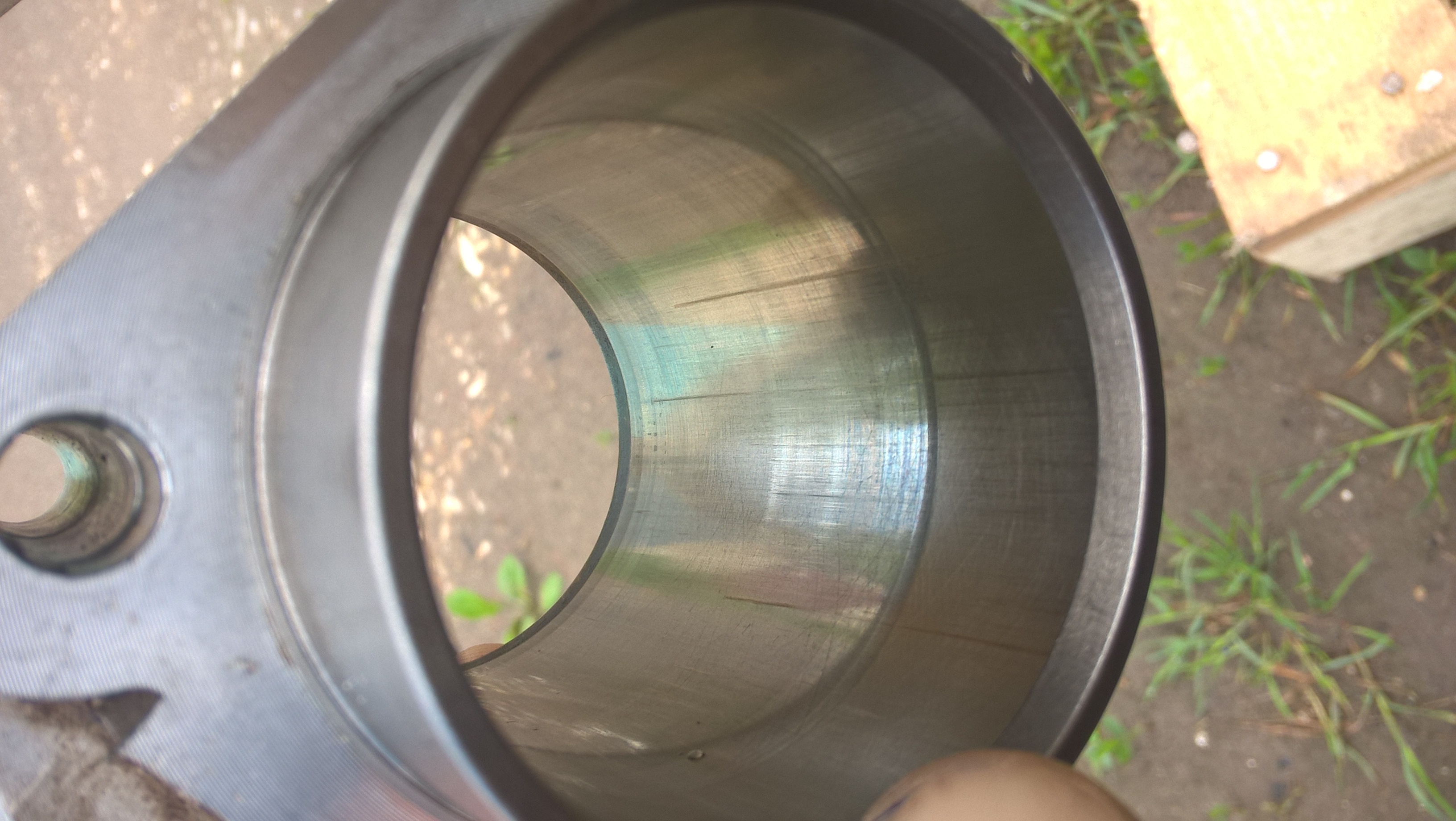

За дальнобой 2-й степени. (1)
Вашу позицию я понял,все идиоты один вы молодец.Сколько пришлось делов исправлять за такими крутыми практиками,могу много порассказать,но в вашем случае это бесполезно к сожалению.Могу остальным посоветовать все таки не игнорировать требования производителя,хоть их и евреи охочие до должностей составляли.Ниже пример наваливания газа при необкатанной поршневой пробег,если не изменяет память 450км.Где то валялись и пару от 2т ,не нашел а может выкинул хз

Если уйма народу валит без обкатки и ничего, может книжки не те читаете?
На фото явный перегрев и как следствие - задир.
Но как же хорошо не думать, отчего такое произошло, а списать всё на отсутствие обкатки! А она тут и ни при чём совсем.
Поймите: практика первична.
Если без обкатки плохо - у всех должно быть плохо без обкатки.
А оно плохо не у всех, даже наоборот: плохо лишь у некоторых, а почти у всех хорошо.
Если ваши книжки не дают ответа на вопрос, почему у меня 4 скутера ездят и ничего не заклинило, хотя на обкатку я забил, то выкиньте их. Читайте те, которые объясняют, почему обкатка упразднена.

Да ну,от перегрева?вы открыли мне глаза.постараюсь найти правильную литературу и усвоить ее.Давайте на этом и завершим наши дебаты.

Вот честное слово очень рад,что вам везет.Я просто за то чтоб народ думал что и зачем делает,прочитав такие рекомендации тупо будет валить на всю и больше половины побежит за новой ЦПГ.Главная идея обкатки в том чтоб притерлись кольца,так как через них уходит как правило больше 50% тепла с поршня на стенки цилиндра,отсюда чем качественней изготовление тем проще обстановка.И если качество исполнения гильзы ,колец страдает а оно страдает не только у китайцев и возникает перегрев.

И снова ты прав. Но есть нюансы. Именно в изготовлении колец. Образно говоря, есть "быстропритирочные" кольца, а есть обычные. И последствия безобкаточной эксплуатации зависят именно от этого, а не от какого-то там везения или мнения. Не зная этих сущностных моментов, и получаются твои клиенты с задранными ЦПГ.
