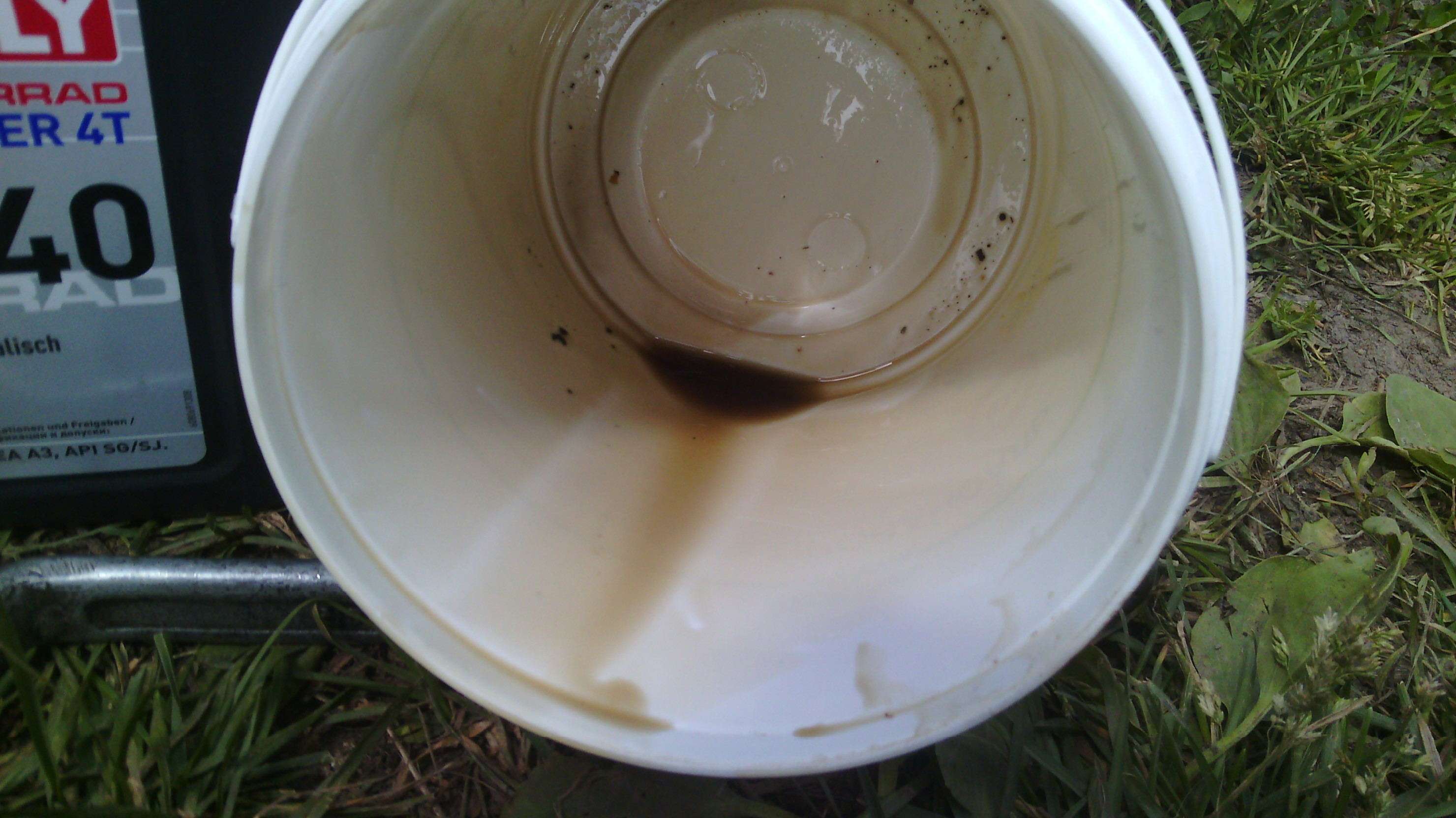

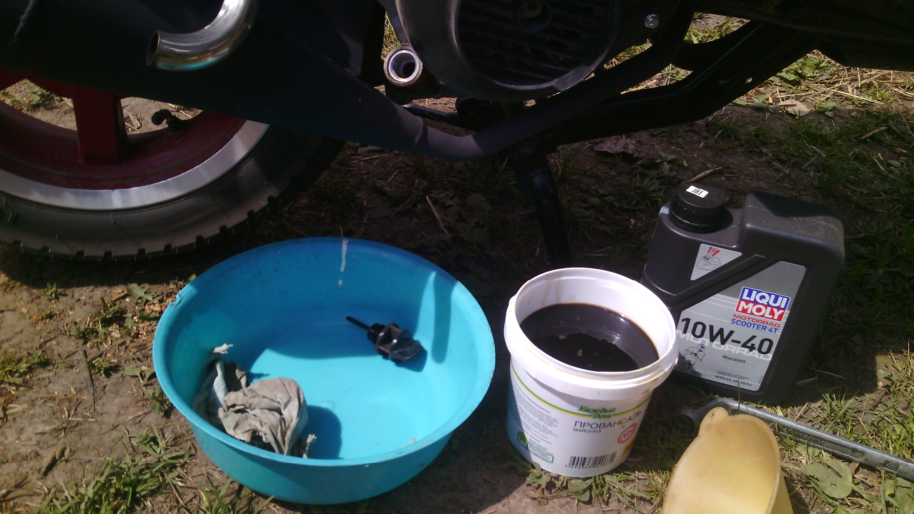

Скорее богатит, в прохладу очень хорошо ехал. Иногда при заглушенном немного бензином пахнет, сначала не чувствовал. Вообще работает ровно, чуть повернуть газ привык уже на запуск. Крутить опасаюсь, а вдруг потом будет хуже, матом ругаться буду, что полез ))) Честно, не совсем ещё понял, где этот винт.
Проехал 350 км, сменил масло. Фото ниже.
Масло черное, но ещё масло. А что можно теперь с ним сделать? Дорогое чтоб просто вылить...
IMG_20160614_111450.jpg [ 536.34 KiB | Просмотров: 7370 ]

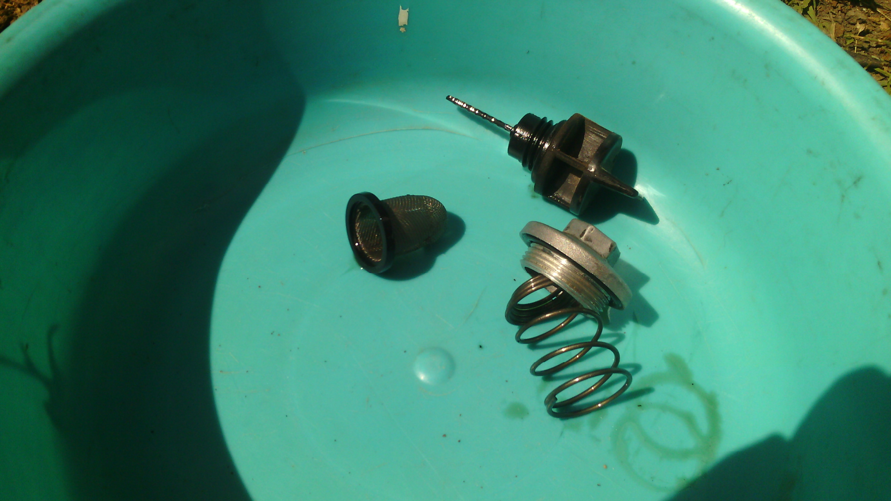

А вот и стружка отмылась на дне
Комментарий к файлу: Это всё промываем, не теряем!
IMG_20160614_112528.jpg [ 601.41 KiB | Просмотров: 7369 ]
IMG_20160614_112151.jpg [ 775.75 KiB | Просмотров: 7369 ]
Можно принимать внутрь по чайной ложке три раза в день.Говорят,что от скупердяйства хорошо помогает.Изображение

)))))) Да нет, я не жадный. Просто маслу 300 км...
