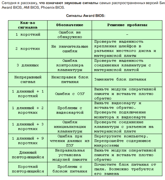

Вовану о сигналах биоса.
Что означают сигналы BIOS.rar [575.41 KiB]

Домовой, спасибо. Но у меня слуха нет, я запишу как он пищит и выложу, он непрерывно пищит, я вот щас сижу и он всё равно пищит, но комп работает нормально.

Странный звук. Нужно посмотреть сигналы от разных материнок. Где то писали, что сигналы могут отличаться. Если что найду - скажу.
