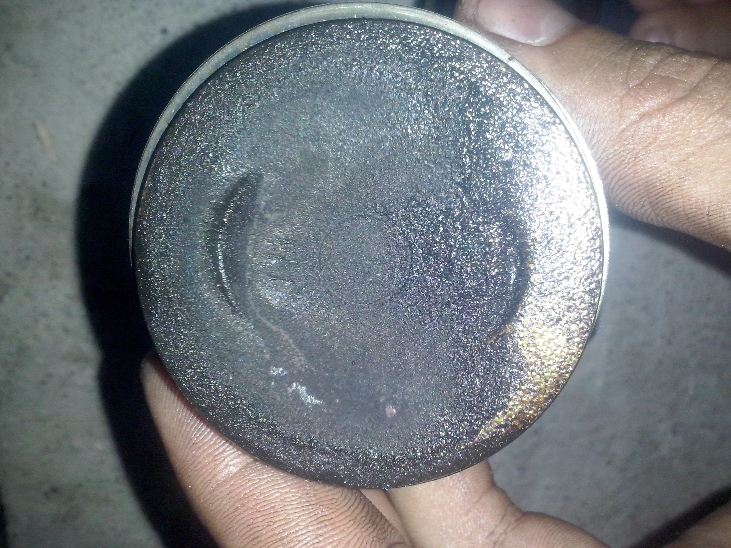

Сегодня был снят и располовинен двигатель. Замечен довольно сильный шат нижней шейки шатуна (влево-вправо). Сильного шата вверх-вниз нет, но небольшой всё-таки присутствует. Так же шатаются оба подшипника коленвала (хоть на собранном двигателе шат на ощупь почти не заметен). Коленвал с подшипниками без усилия вставляются и вынимаются из половин картера. Также на поршне и головке соответственно был обнаружен подозрительный неравномерный нагар, грешу на кольца ,так как даже под верхним компрессионным кольцом видно небольшое потемнение. Далее прилагаю своего рода фотоотчёт.
CAM00440.jpg [ 1.84 MiB | Просмотров: 13043 ]
