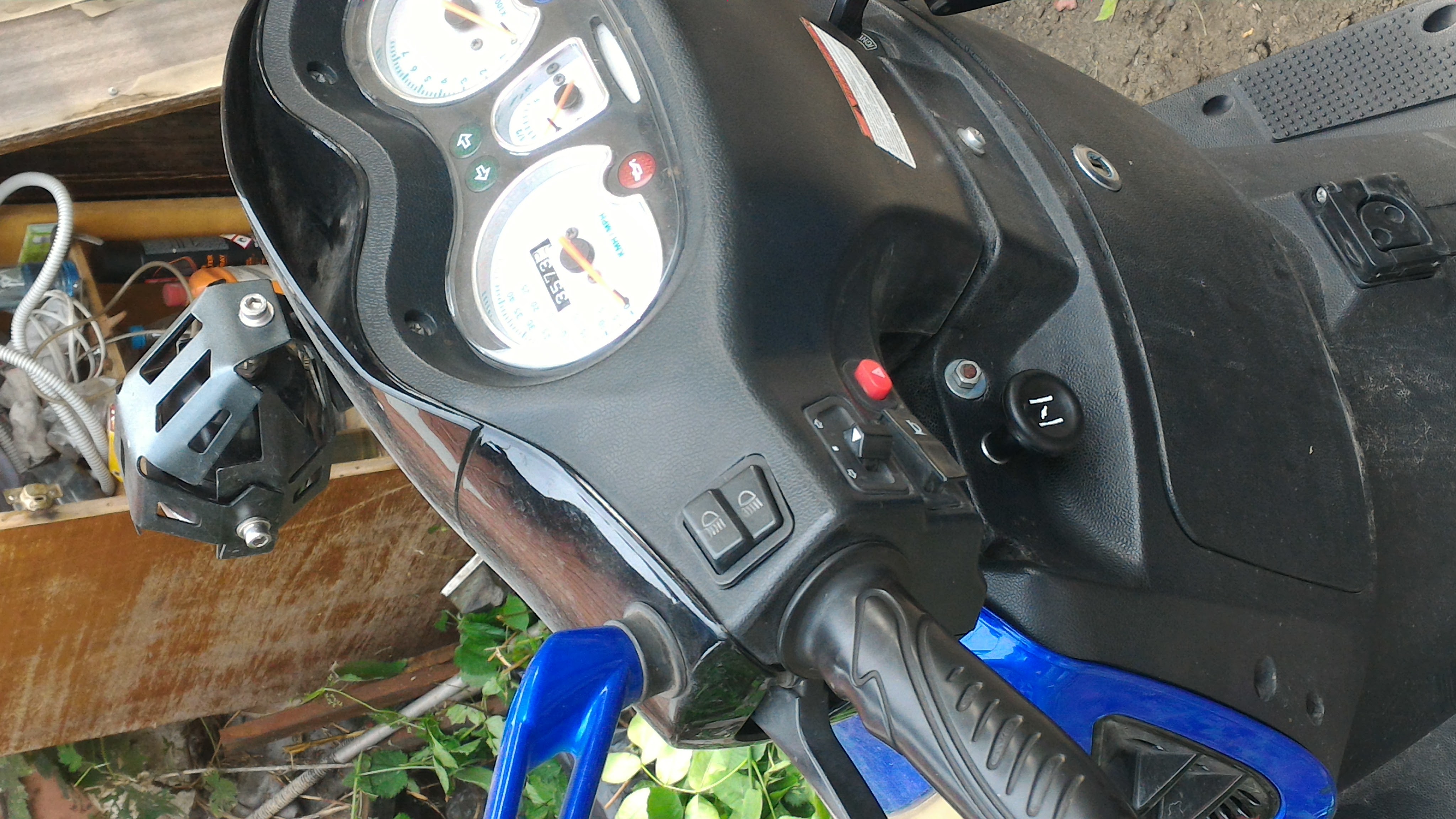

kvtimchenko писал(а):
Согласен, подогнуть надо будет.
Да, ямаховский. Он раньше регулировал на сколько будет опускаться игла. Теперь держит трос, его видно на последней фотке.
У тебя на фото,дополнительная фара?! Это мне понравилось,возьму на заметку!А я на своем,установил ходовые огни и звуковой повторитель поворотов
