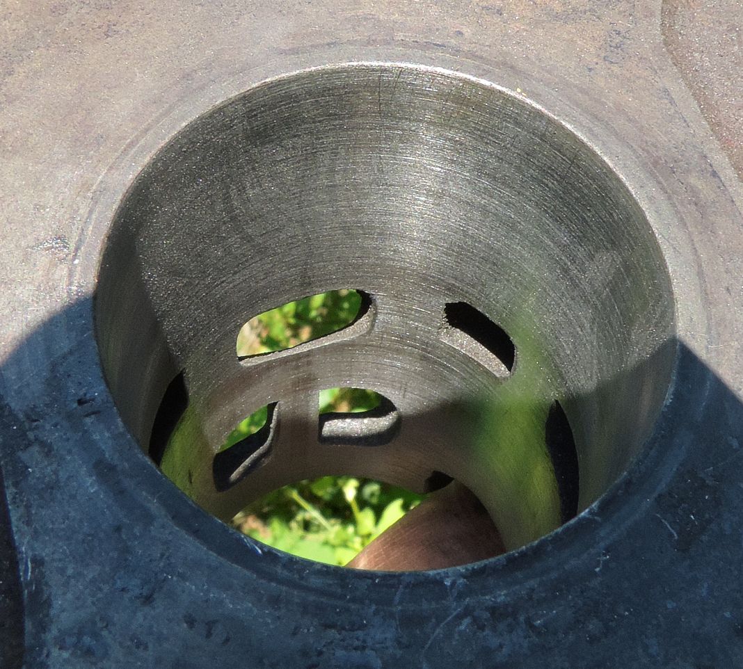

Пришли поршни 0,5 и 0,75 (стоял 0,5), пришла ЦПГ Naraku 60 кубов. Её пока ставить не буду.
Поршень 0,5 уже поставил, а вот цилиндр придется ставить вот в таком виде, ибо если выводить все эти задиры, то нужна расточка. Если их местно вывести шкуркой, там будет впадина. Значит - перемещение колец в канавках, то разожмутся то снова сожмутся. Думаю это вообще не вариант.
3/4 окружности цилиндра в годном состоянии
симцил 015.jpg [ 237.61 KiB | Просмотров: 8274 ]
Задиры только возле выпускного окна, в основном под ним...
симцил 012.jpg [ 375.92 KiB | Просмотров: 8274 ]
симцил 014.jpg [ 176.06 KiB | Просмотров: 8274 ]
Вот буду ставить.
Вообще кто-нить так делал? Работать будет? Или до первой поездки в горку с полным газом? (полтора км я его уже катил есичё, это скушно)

Скутер собран, заводится, проехал первые 500м, даже со стартера заводится. А раньше не заводился.

Он едет 45-50, без проблем набрал 60 и через 500м клин. Потом завелся со стартера как обычно.
Пока не понял, в чем причина. Я ж на нем стабильно 60 при полном газе ездил в мск и обратно, и по мск из одного конца в другой. И ничего. А щас...
*DONT_KNOW*
Ну раз он 60 набрал и держал, - какая нахрен бедная смесь может быть? Да и не делал я ничего с карбом...

поршень лишнего расширяется, надо охлаждать- проще всего заткнув слегка впуск. ну и наката пока не допускать
