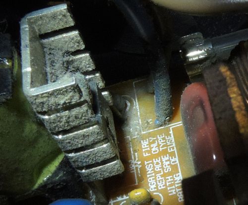

Ну вот всё, что видно.
блокпит_003.jpg [ 46.47 KiB | Просмотров: 7854 ]
блокпит_004.jpg [ 35.63 KiB | Просмотров: 7854 ]
2N60B, вроде он. Из него с нехилым реактивным звуком вырвался огненный факел и подкоптил конденсатор напротив. При этом в доме свет померк на мгновение.

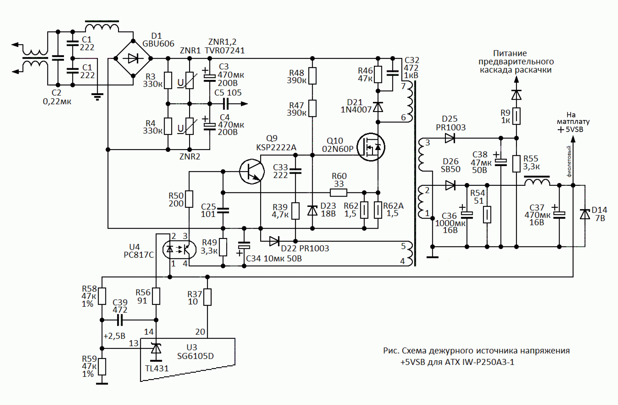

Свистящий БП ... что в нем свистит проверь. Может вентилятор от ,,изобилия,, смазки? А лучше купи новый БП, не жмись. Накроется материнка и может потащить за собой винт, и ты потеряешь все данные. Оно тебе надо? Вот картинка дежурки. Возможно такая как у тебя. Но что бы узнать точнее, надо увидеть надпись со стороны печатной платы. Там по буржуйски написано. Сделай фото.

Ежели схема эта, то понятно. После цикла включения наступил пробой перехода затвор-(верхний вывод по схеме), при этом стабилитрон Д23 не закрывается и переход этот попадает под полное напряжение с моста. И ессно на нем выделяется вся возможная мощность.
Проверю эту версию долгими зимними вечерами. Если она верна, после замены транзюка и, возможно, стабилитрона (если в транзюке всё сплавилось, то этот стабилитрон обречен сгореть) должно всё заработать.

Пробой ,,по стойке,, еще не определен. Судя по фото №-1 предохранитель цел. Обычно в таких случаях он умирает, и как показала практика, он умирает последним... В таких случаях да, кирдык транзисторам и низкоомным резисторам их обвязки. Но взорвался транзистор дежурки. Спорить не буду (потому что лень). Если найду в донорах подобную плату - выложу фото. Часто транзистор дежурки ставят на общий радиатор, реже на отдельный, как и на его фото. Что бы просто так, сам по себе, начал свистеть транс не поверю. Всему есть причина.
