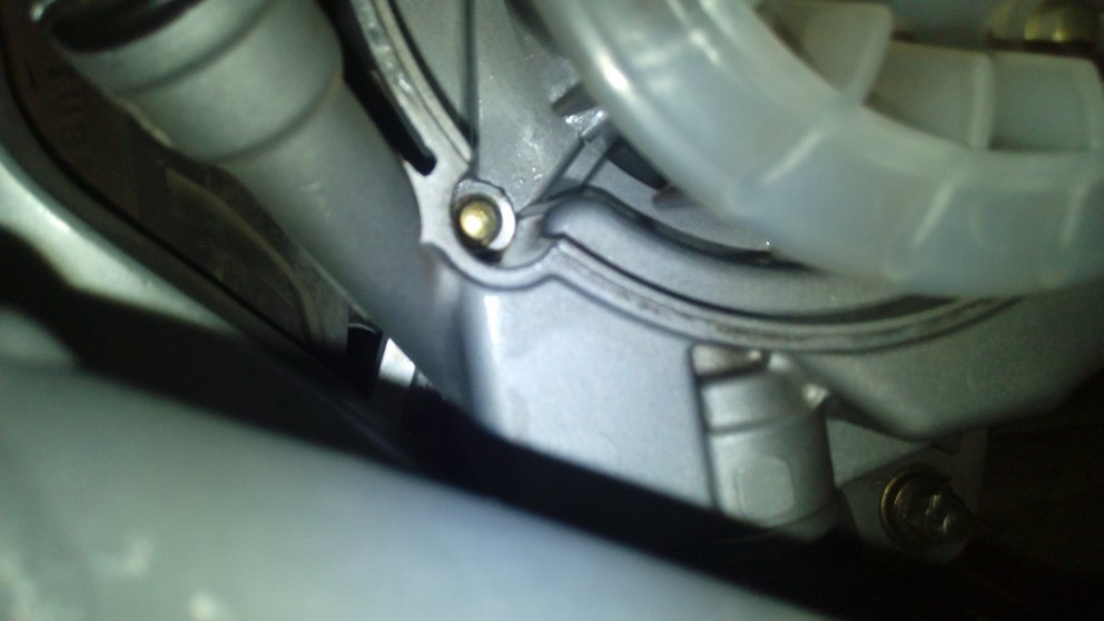

Вчера проехал 50 км, вот что насопливило, кидаю фото, но плохо видно, весь картер внутри потный! Колокол не смог снять, нет съёмника, но по валу сопливит получается и колокол сопли разбрызгивает по картеру, точно сальник! Ну пропускает он на новом двигле, как ни крути, но так быть не должно! Видно что картер "потный", так как разбрызгивает колокол масло!

Вот ещё пару фоток, видно вроде нормально, масло не течёт, просто сопливит, сопливит и сопливит..... Это сам кожух генератора запотевший от разбрызгивания масла колоколом. Ну вот вопрос остаётся открытым, стоит ли туда лезть опять и опять и опять???? если ещё раз разберут, поменяют сальник, как и предидущие 2 раза, а он будет сопливить, то что дальше?

Ну так мотор и есть новый!!! масло видно же, что сопливит, там в этом отсеке должно быть полностью сухо как в танке, а не как у моего ребёнка в октябре месяце под носом! просто детали новые, но видно же разбрызганное масло! масло свежее.
Стрелками обвёл где видно масло, байда чёрная в масле, когда проезжаешь более 80 км, видно уже подтёки масло вне кожуха генератора! Или ты считаешь что эти подтёки нормально.....?
IMG_20170918_195534_992x1764.jpg [ 434.51 KiB | Просмотров: 10275 ]
IMG_20170918_195458_992x558.jpg [ 170.27 KiB | Просмотров: 10275 ]
 Заголовок сообщения: Re: Течет правый сальник 139 QMB
СообщениеДобавлено: 19 Sep 2017, 20:13
Я не вижу ничего страшного. Более того, тут всё идеально. Ну проедь свои 80км и покажи где ужас))
По моему напрасная паника. Мотор всё равно когда нибудь разбирать. Я бы ездил и не парился.
