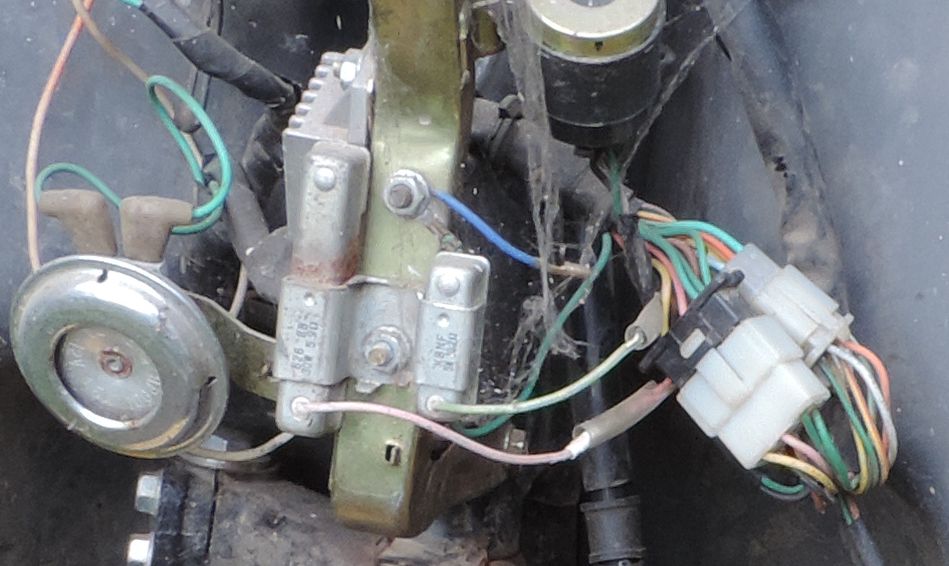

На симджете у меня такая фигня. Два резистора, один 30вт, другой 5 вт. Выключатель света нифига не выключатель, а переключатель! - если движок в ноль, то подключены оба резистора, если включены габариты, то резистор 5вт отключен, а если и фары включить (там 2 лампы по 15 вт) то отключается 30вт резистор.
Эти резисторы подключены к цепи переменного тока, к выходу переменки непосредственно с генератора.
Наличие/отсутствие аккума, опять же, и при такой схеме тоже ни на что не влияет, на этом скуте всю жисть без аккума ездили.... откуда у пацана деньги на аккум, на ягу/пиво хватило бы и то хорошо.... *JOKINGLY*
Собссно есть и фотки симджета
сим_рез2.jpg [ 124.07 KiB | Просмотров: 7794 ]
сим_рез001.jpg [ 216.92 KiB | Просмотров: 7794 ]
