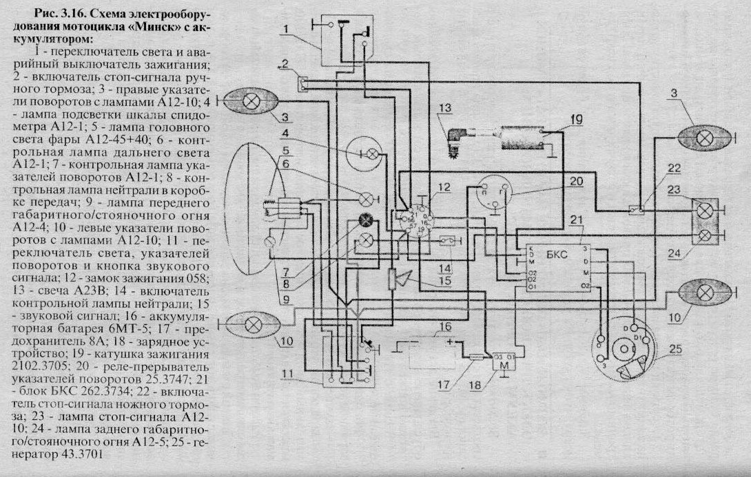

Собственно, из этих схем всё видно. Худший вариант на предмет отсутствия АКБ - первый, лучший - самый последний. Поэтому последний и предназначен для работы без АКБ.
Ну так на этих аппаратах ни стартера не было, ни реле поворотов. Свет и сигнал. АКБ нужен не для того чтобы спасать от смерти РН, а для удобства пользования скутером. Но ничего не стоит на месте...
.....Установка на мотоцикл "Минск" аккумулятор
Для установки аккумулятора нужно доработать электрооборудование в соответствии со схемой, приведенной на рисунке. Схема применялась заводом ММВЗ для мотоциклов моделей 3.1121, 3.113 поставляемых на экспорт.
Введение аккумуляторной батареи в схему электрооборудования обусловлено международными требованиями, согласно которым мотоцикл должен быть оснащен стояночными огнями.
В связи с этим система электрооборудования притерпела следую¬щие изменения:
- дополнительно установлены аккумуляторная батарея (12В, 5,5 Ач., зарядное устройство и предохранитель (8 А);
- заменены замок зажигания, проводка и звуковой сигнал.
Зарядка аккумулятора осуществляется от генератора через выпрямительный диод и автоматическое зарядное устройство 3.1121-37100, отключающее зарядку при достижении напряжения 14,0±0,1 В на клеммах аккумулятора.
Габаритные огни, звуковой и стоп-сигналы, лампа подсветки шкалы спидометра переведены на питание постоянным током.
Данная схема при использовании генератора 43.3701 (65 Вт) обеспечивает положительный энергобаланс батареи емкостью 5,5 А.ч. при питании непрерывно работающих потребителей общей мощностью до 10 Вт и кратковременно включаемых - до 30 Вт.
На мотоциклах ММВЗ-3.1121 батарея, зарядное устройство и предохранитель установлены в левом инструментальном ящике. На мотоцикле ММВЗ-3.113 для батареи предусмотрен специальный пластмассовый отсек, расположенный между корпусом воздухофильтра и правой декоративной облицовкой.
Звуковой сигнал - любой 12-вольтовый постоянного тока.
Жгуты проводов мотоциклов с батареями и без них невзаимозаменяемы. Замок зажигания выполняет также функции переключателя света.
Желательно установить выключатель «массы» чтобы при необходимости отключать аккумуляторную батарею....
