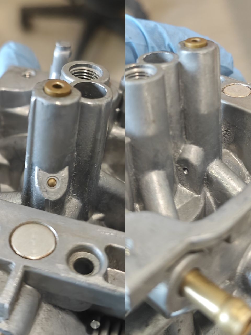

Здравствуйте! Проблема с запуском двигателя на холодную sym allo 125, карбюратор pd24j. Двигатель запускается и примерно через 10 сек глохнет, не держит прогревочные обороты, при повторном запуске двигатель работает только с подгазовкой пока не прогреется, после прогрева холостые держит норм. Компрессия 10 очков, с грм все нормально, клапаны впуск 0,05 выпуск 0,1, обогатитель электрический работает, карбюратор промывался, дымом проверял - подсосов не увидел. При разборке карбюратора увидел, что жиклер обогатителя имеет два отверстия, одно заглушено второе нет, так и должно быть?
На что ещё нужно обратить внимание?
Комментарий к файлу: Карбюратор

По идее второго отверстия быть не должно. Завтра гляну назначение этого отверстия.
Посмотрел, это отверстие для подмешивания воздуха в жиклёр обогатителя:
