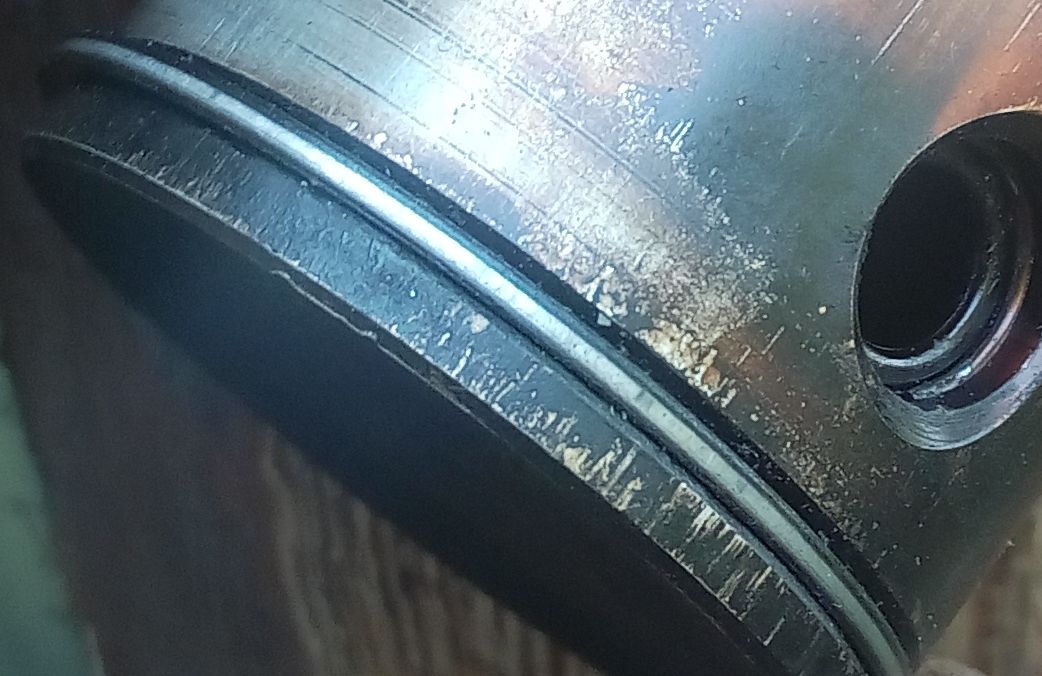

Блин я сразу не увидел... при тщательном рассмотрении, очень сильная выработка в самом верху цилиндра, потом стал разглядывать кольцо, ну и вот. (мобилофото, это лучшее, что получилось):
кольцо.jpg [ 116.54 KiB | Просмотров: 4621 ]
В общем, цпг поставил новую. У новой - 2 кольца. При пуске ощущения такие, как будто на старой цпг компрессии не было вообще. Всё, пила заводится, работает, держит ХХ.
Карб переливает очень подло: ежели удалось завести, то всё как у нормальной пилы, а потом попилил, заглушил, полчаса полежала - и хана, в картере бензин, без опрокидывания и выливания хрен заведешь. И когда пупырь нажимаешь, через главный распылитель бензин прям в пилу текет.
Плюнул и переставил карб с ещё одного Партнера, 421-го, его мне Главный отдал, они чего-то зимой пилили и кончился бензин, ну там бригада была, и нашелся один умнейший человек который сказал, что если допилить осталось немного - то можно и на чистом бензине, вообще без масла.
Ну она убита в ноль, Главный собирался ее бомжам отдать на цветняк, а я перехватил. Вот оттуда карб переставил. С ним всё как надо.

Неправда, карбюратор на пилах без четких теоретических знаний конструкции и опыта регулировки лучше вообще не трогать, разбирать его имеет смысл только при наличии ремкомплекта на руках ,продувать и промывать там нечего ...не в коем случае не применять брейк клинер ,мембрана да и лепестки сразу выйдут из строя .
Пилы меньше 40 кубиков по регулировке карбюратора лучше доверить опытному мастеру ну и попроситься посмотреть послушать ... при неудачной настройке максимальных оборотов можно посадить новую поршневую за один бак.

С моей тоже непонятка, почему такой износ и борозды на кольце. М8В эта пила не видела, для нее спецом купил литр красного, лил не 1:50 а даже вообще 1:40, и вот такое... ну правда поработала она прилично, ибо Урал и Тайгу обычно тащить лень, если можно обойтись маленькой.
Щас вот купил литр красного штилевского. А может на М8В ее перевести, 1:20, как для Урала?
Красное-синтетика только макита ,но думаю разницы нет ,строители и дорожники, у них 50 кубовые, льют 1/100-мотор чистейший, нет выработки на перекладке в ВМТ ,но бензин 98 или готовая смесь с маслом там октан 100 ,вот рецепт долгожителей )...
