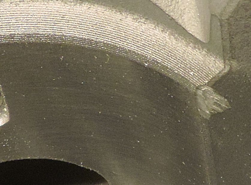

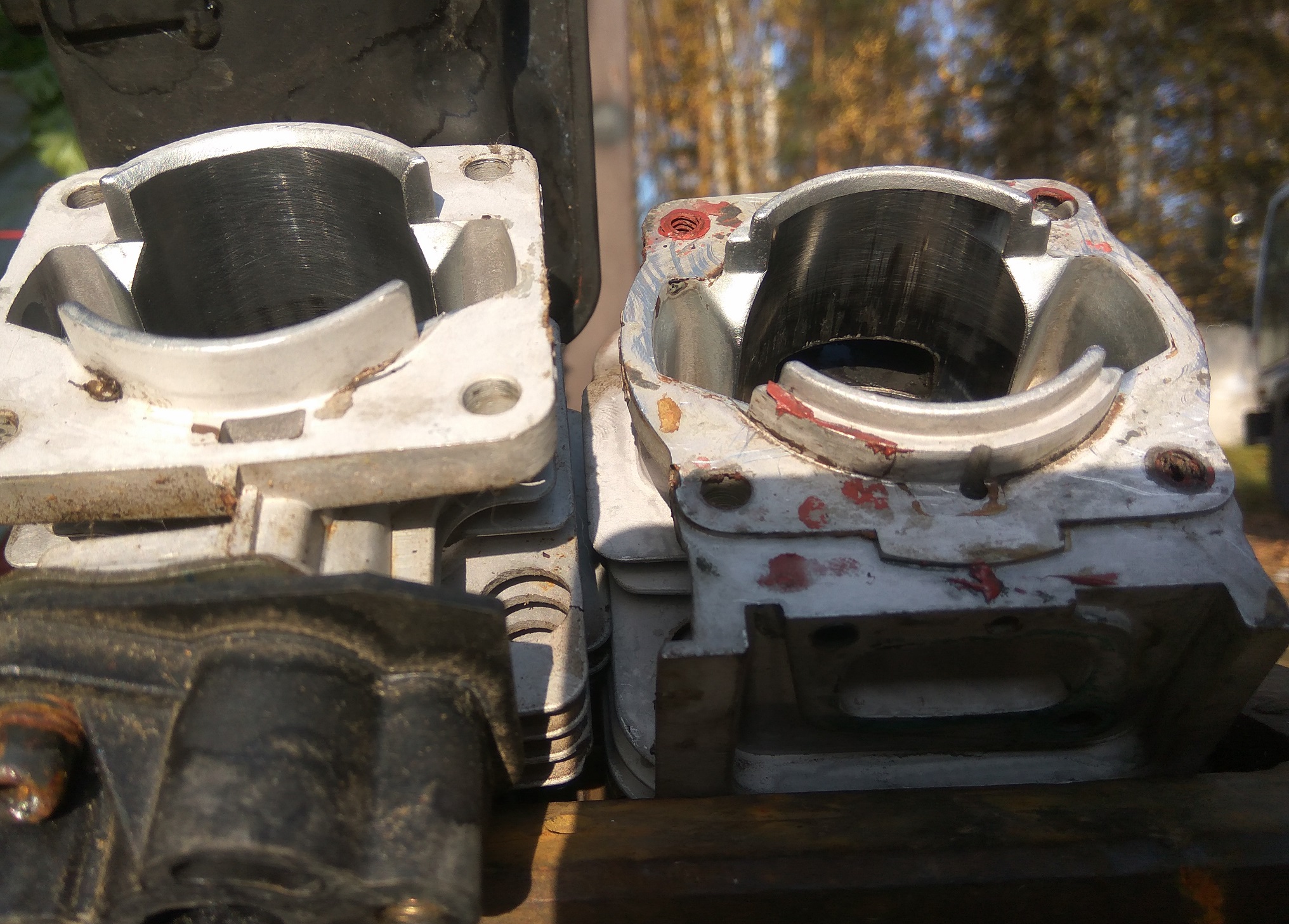

Пришла посылка из Красного Сулина, 2 шт цпг для Партнера, обошлось, включая пересыл, 800р/шт.
Они без нижней крышки (часто она есть комплекте, зачем - не знаю).
Синенькая коробочка, в ней цилиндр, поршень, 2 кольца, и палец с игольчатым подшипником и стопорными кольцами.
DSCN4692.JPG [ 116.34 KiB | Просмотров: 7567 ]
На первый взгляд, цилиндр гильзованный. С залитой гильзой.
DSCN4698.JPG [ 158.68 KiB | Просмотров: 7567 ]
Шлифанул дремелем где не испорчу и можно, летели искры. Значит точно не голый люминь.
Но слишком уж тонкая гильза. Или это такое покрытие? 0,5 - 1 мм, для покрытия многовато чота...
DSCN4697.JPG [ 129.58 KiB | Просмотров: 7567 ]

ХЗ,на сколько приходилось встречать, пилы и косы не гильзуются.Бывают 2Т моторы генераторы,помпы и т.п.техники гильзованые.А бывает даже 4Т (китайские)без гильзовки с покрытием,но они почему то кончаются ещё быстрее,чем негильзованые 2Т,хоть и обороты не такие высокие,как у бензопил.Китай есть Китай,восток дело тонкое.
По фотке вроди как и не гильзованый цилиндр,вон люминь сквозь покрытие проступает,а искры могли и от фрезы лететь;покрытие же это очень твёрдое. *DONT_KNOW*
