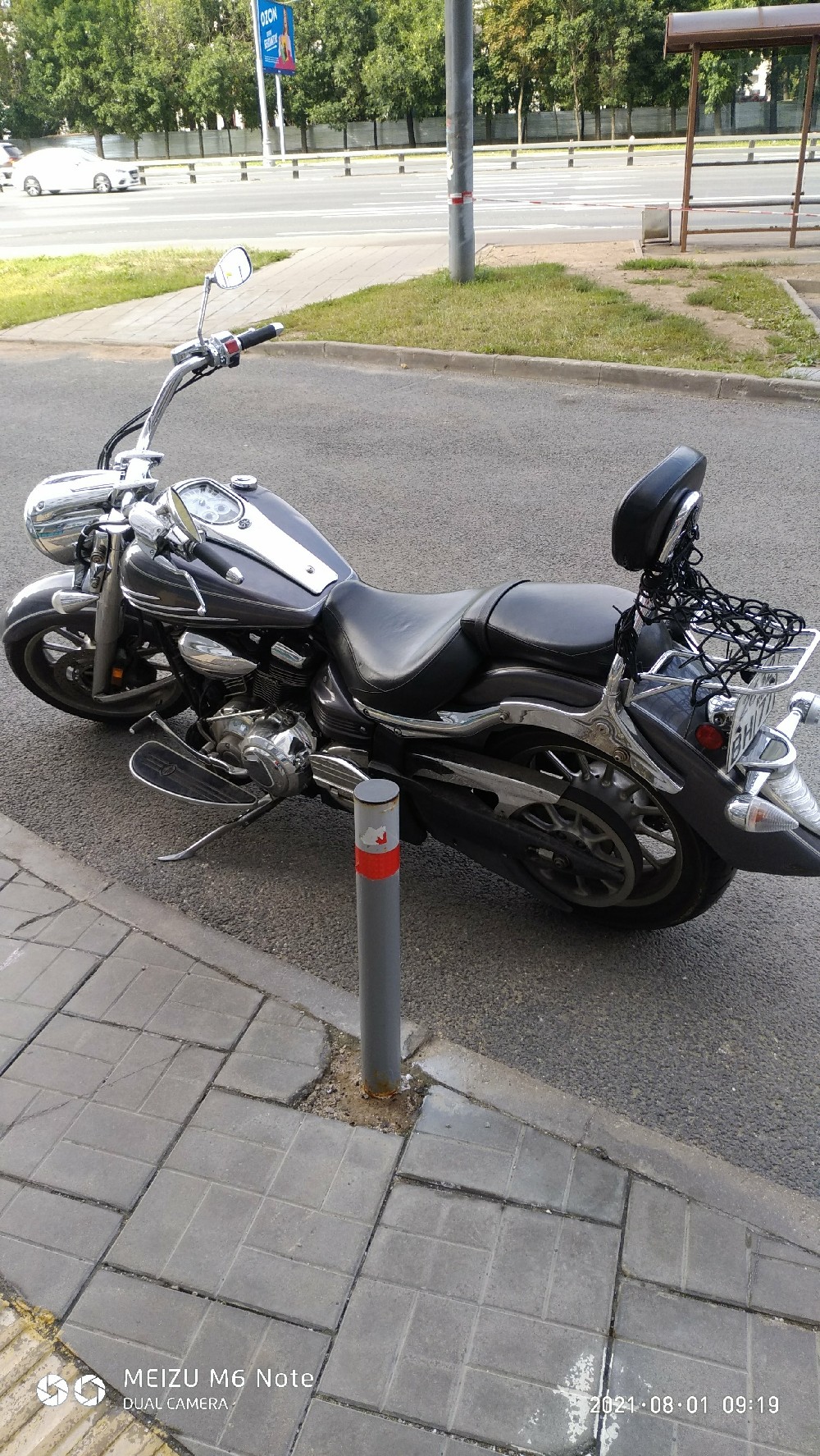

Увидел на улице мото, название вроде Yamaha Starliner, вопрос - как с ремнем он ездит, вес наверно кг 300.
P10801-091917_1.jpg [ 639.86 KiB | Просмотров: 7860 ]

Отлично ездит, мыть/мазать не надо и ресурс 4 цепи перекрывает

Ремень должен быть кевларовый, стоимостью не меньше 5 косарей, и хватает наверно на 1000 км.

На бюллах замена через 60000км. Регулировка/натяжка не предусмотрена конструкцией. Не кевларовых их и нет
