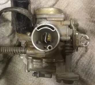

Этот, тоже плохо заводился:
карб139.jpg [ 38.88 KiB | Просмотров: 15167 ]

Такой же карбюратор. 9 лет на нём проездил.

Всё было хорошо. Но под конец он мне мозг выносил, но я его перебрал.
