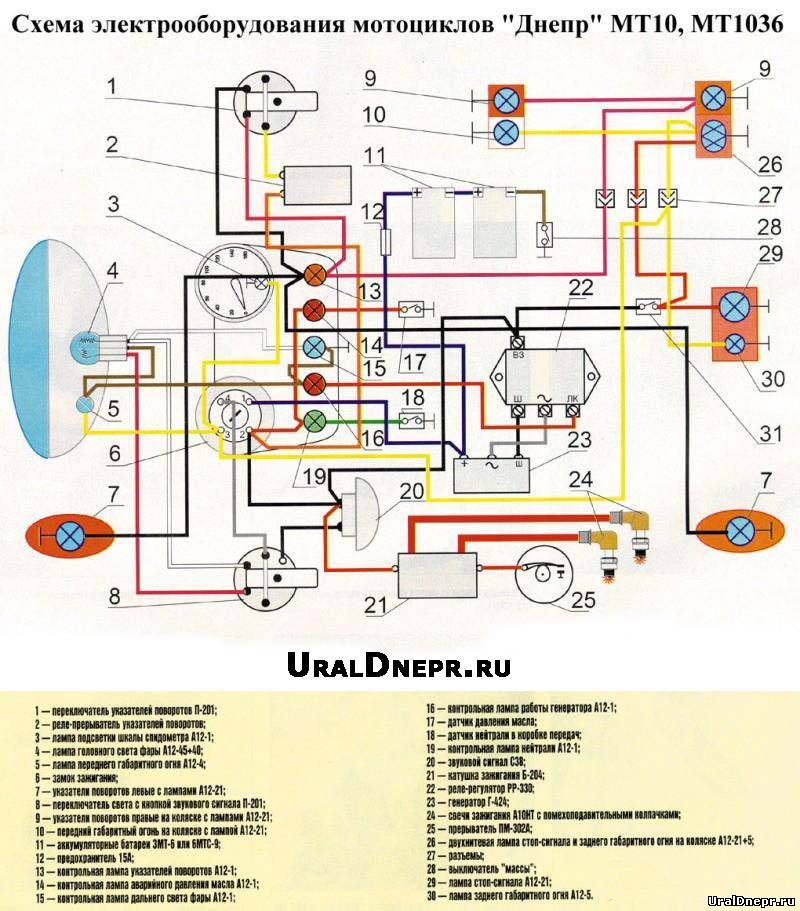

вота схема бери)))))))))))))
25678.jpg [ 119.52 KiB | Просмотров: 4877 ]
