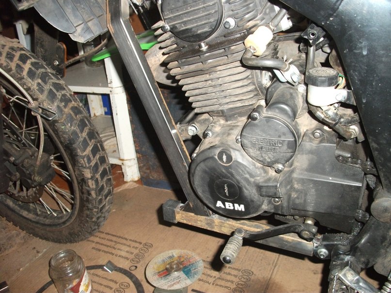

тюнинх-как было и как стало.
+небольшой тюнинг передней вилки результат -200мм мягкого плавного хода и треть просадки под моим весом достигнуто применением одновременно двух пружин разной жосткости в каждом пере и заменой масла на ...в простонародье веретёнка.

сверху стало :-D новый подрамник из настоящего металла ,профиль в два раза больше и толщина 3мм против 1.5 родной а так же усилено место наибольшой нагрузки на подрамник .
