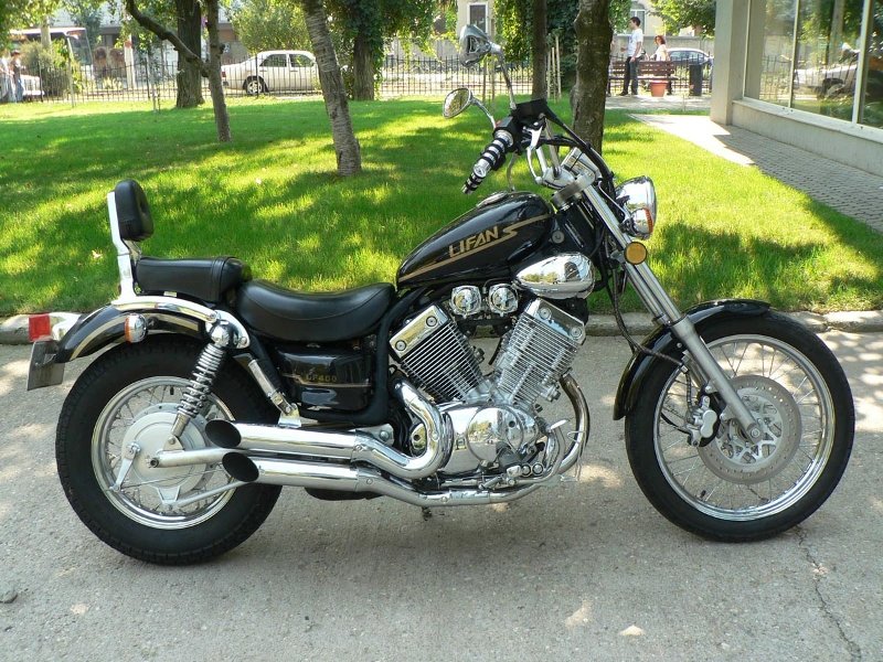

ищу реальных пользователей таких аппаратов для обмена опытом эксплуотации . интересны некоторые детали до-компоновки , такие как : датчик топлива , датчик температуры масла , датчик переключения передач , тахометр .
з/ы/ в нете не нашёл ничего путнего ни в буржуйской , ни в ру зоне .
з/ы/з/ы/ всех с Н.Г. и чтоб кони бегали , а козлы(кОзы) не беспокоили .

Это ж копия с ямаха вираго, стелс круизёр, на вирагофоруме есть подразделы по лифану.

как таковых тарбл вроде и нет . просто при отсутсвии датчика и нахождении основного бака под седлом хотелось бы знать сколько топлива в нём есть , т.к. обсохнуть между заправками , по 20/30км в сторону , как-то не хочется(был прецедент) . в дальняке как-то не заметно оно уходит :008 . датчик скорости - тоже считаю плюсом , т.к. на всей остальной моей технике он присутствует , хотя(возможно) это привычка , которая скоро перестанет напрягать . тахометр - не принципиально , а вот датчик температуры масла в нашей жаровне(Юлька не даст соврать , т.к. соседи) весма актуален .

Да, она у меня в закладках тема про круизёры, нравится мне вирага и всё тут, не даром столько лет без изменений выпускалась, про топливный насос и бендикс стартера уже знаешь? Уровень топлива и датчик температуры масла - нестандартное решение для этой модели, я вот тож чет не замечал, чтобы вираговоды лепили что-то подобное. А конкретно, датчик температуры масла можно поставить самодельный, в чип-и-дип есть готовые платы, как с исполняющим элементом, так и только на индикацию температуры, вродебы градусов до 180 там есть датчики. уровень топлива сложней, как вариант сверлить бак сверху и снизу, вкручивать штуцера и прозрачную трубочку, будет наглядно видно сколько осталось без каких-либо энергозатрат, есть какие-то универсальные датчики уровня для мотоциклов, но как они устроены и как монтировать не знаю, полагаю можно взять датчик уровня от какого-то другого мотоцикла и врезать в бак.

о бендиксе и насосе ещё с вираг знаю . мот брал осознанно(припёрли с Германии новый , т.к. в Китае взять не смог *DONT_KNOW* ) и перед покупкой потеребил своих китайцев-поставщиков на предмет з/ч - усё окай . помимо того имею в пользовании ещё 3 единицы мото техники китаского производства и из проблем имею одну - приходится масло менять и горючку лить 8-) , но это потому , наверное , что я для себя не покупаю дешёвенький ширпотреб . об этом могу говорить долго и нудно , но не буду откланяться . по поводу масло термодатчика - искалось чтото цифровое с бипером на превышение максимальных значений . нужно человечков озадачивать , т.к. в электронике "я есть Грут" . оптимальный топливный датчик есть - герконовый с лампочкой индикацией(у меня такой на эндурке стоит) , но проблема врезки стоИт остро , т.к. бак придётся вскрывать и поэтому откладывается . индикация прозрачной трубкой не рассматривалась изначально , т.к. пайка/сварка и большая вероятность потери топлива в дороге . т.ч. танцы с бубном продолжаются !

врезка штуцеров без пайки, винтовые штуцера, сверлишь вставляешь уплотнители и затягиваешь гайку с нутри (если отверстие в баке позволит засунуть гайку и попасть на резьбу штуцера, трубки на штуцераз усилить хомутами, обзорную трубку поместить в металлический кожух с прорезью, можно даже подсветку замутить, получится этакий стимпанк (-: .

так вот дело то в том , что изнутри не получится , т.к. из дырок только заливная и дренажная трубки по 1,5см каждая :( . потому и говорил про сварку/пайку .

и ..... здрасте , уважаемые ! огромное пасиба тем кто помогал найти решение моих заморотов , особено Юльке и Вилли *DRINK* . в итоге на все прибомбасы было забито и ездилось в своё удовольствие , из допов был установлен ветровик . в общем , только на этом моте накаталось тыщ 5 км и около 17 всего . воять отчёты было некогда , т.к. либо на работе , либо катаемся или отсыпаемся после . помимо основной проблемы - без топлива не двигается :) , обнаружилась ещё одна - не очень удачное расположение блока предохранителей под сидением пилота . от ёрзанья в дальняке могут выскочить . в остальном без претензий :001 . фотки , если кому интересно , накидаю позже .
