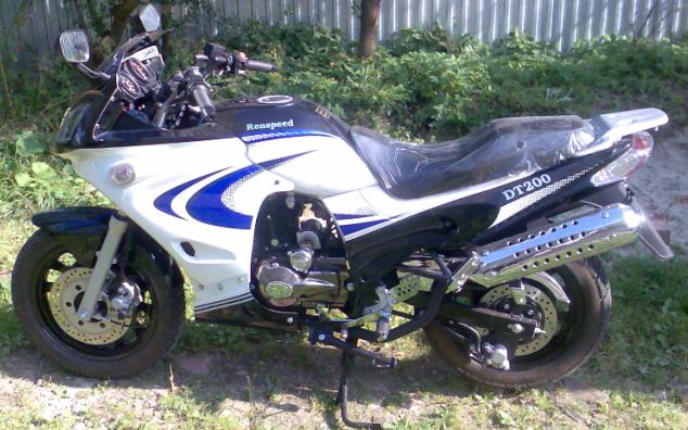

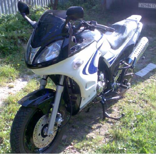

Ну вот, если появилась новая рубрика об мотоциклах напишу и я. Раньше я имел 150сс скутер, естественно китайский, это был уже мой восьмой по счету скутер, и …. В общем надоело, решил купить мотоцикл, так как средствами большими не располагал то выбор страны – производителя не было, конечно Китай, а что еще??? Порывшись в нете я обнаружил что и китайские мотыки – не дешевые! Но тут оп – обвал цен в связи с кризисом! В общем присмотрел себе одну модельку 200-кубов и начитавшись отзывов пришел в уныние, так как по рассказам “бывалых” – это ведро с болтами, которое гремит, ни фига ни едет, стрелки приборов отваливаются прямо в магазине, тросы сцепления работают ну максимум дня три и в обще – полный отстой! Я начал колебаться и раздумывать надо ли мне этот геморрой ? И тут чисто случайно узнал что в салоне идет распродажа этих аппаратов по смешной цене, правда выбора нет, мотоциклы находятся в другом городе за 500км, так что если и брать то под заказ привезут. Аппарат что мне предложили 2005г.в. без акума, задние тормоза осутсвуют, на боковом крыле не большая трещина, в общем хош бери хош нет, в общем взял! Заодно сразу заказал трос сцепления ибо поломаться он должен максимум через неделю! Пока оформлял в ГАИ документы чуть-чуть его разобрал, отрегулировал карб, клапана, цепь, ну и начал ездить. На данный момент пробег за 1 месяц эксплуатации – 1400км, за это время поставил на зад другую покрышку (более широкую), ведущую звезду на 16 зубов, сток -15, ставил 17 – плохо тянет на 5-ой передачи, сигнализацию, новый акум (не было вообще), датчик температуры масла. Пока ничего не отвалилось, тросы все работают, стрелки приборов тоже на месте, как то даже подозрительно! Из минусов вибрация мотора – он жестко закреплен на раме надо переставить на салейнтблоки, цепь имеет неравномерный натяг, двиг нормально греется буду ставить масляное охлаждение. Пока все. Как только что ни будь отвалится – обязательно напишу! :-D

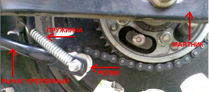

Вот смастерил полезный “девайс” с моей точки зрения – автоматический натяжитель цепи. Может будет кому – то интересно. С его помощью устраняется не только чрезмерный провис цепи но и компенсируется неравномерность растяжения самой цепи на разных ее участках. Кто имеет китайскую цепь тот поймет о чем я. Ролик выточен из фторопласта и стоит на закрытых подшипниках. Пока только протестировал – 140 км беспрерывной поездки со средней скоростью 100км/ч, приблуда справлялась со своей работой на отлично. Кстати проявилась какая-то фигня со спидометром: - после достижения скорости 110км/ч, стрелка спидометра резко уходила вниз на отметку 80-90км/ч, при сбросе скорости до 100 -105км возвращалась на нормальные показания. :( Не пойму в чем дело спидометр механический с тросовым приводом, ни у кого такая фигня не встречалась???

С натяжителем не стоит баловаться, цепь должна провисать(в разумнах пределах :) 15мм вродь) , а если будет в натяг - она просто будет постоянно растягиваться пока не слетит, лучше всего правильно отрегулировать.

С натяжителем не стоит баловаться, цепь должна провисать(в разумнах пределах 15мм вродь) , а если будет в натяг - она просто будет постоянно растягиваться пока не слетит, лучше всего правильно отрегулировать
Это ж каку пружи-ни-щу надо поставить чтоб ее натянуть! :-D Понятно что натяжитель надо отригулировать так что б цепь в натяг не была.
