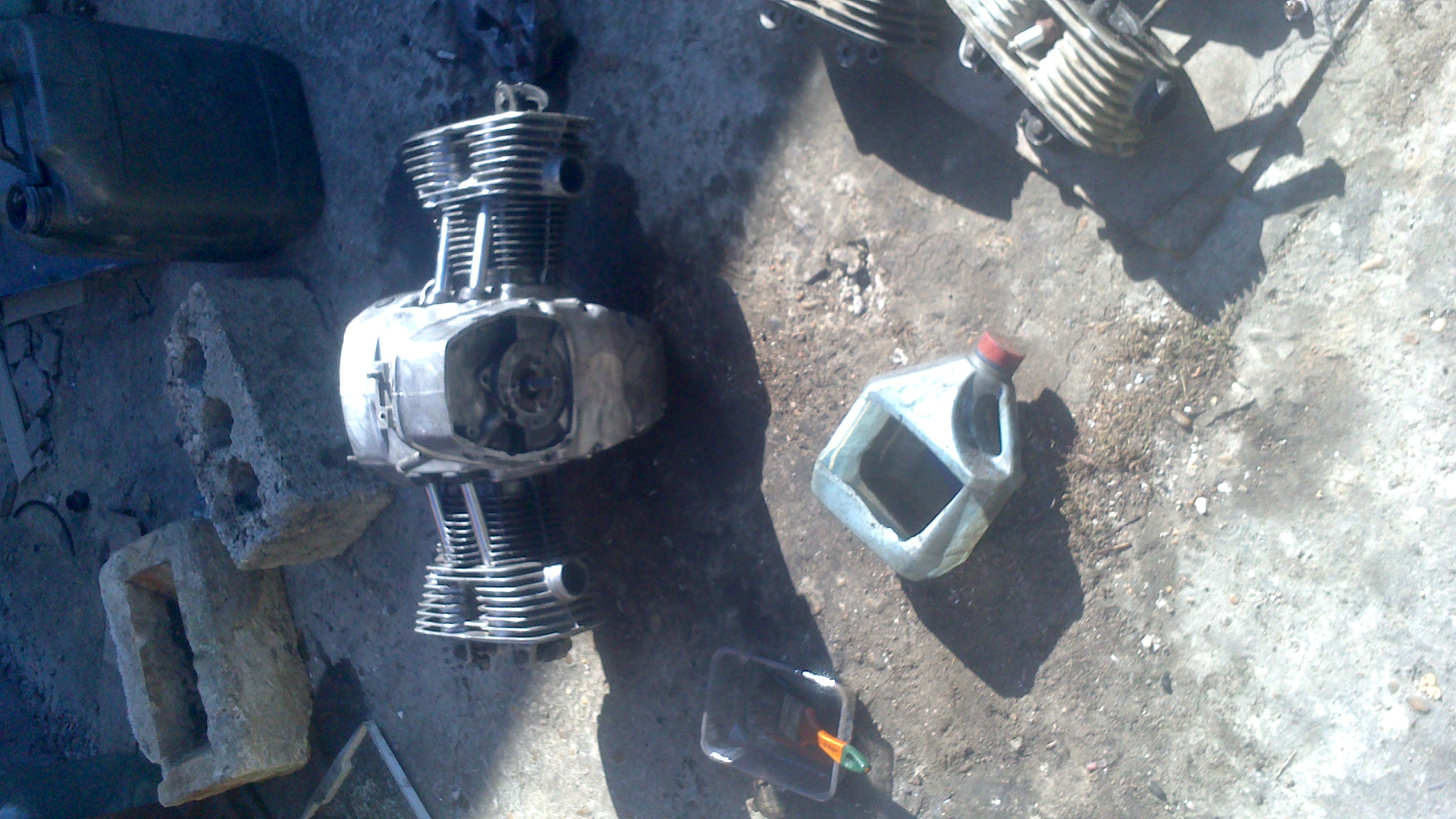

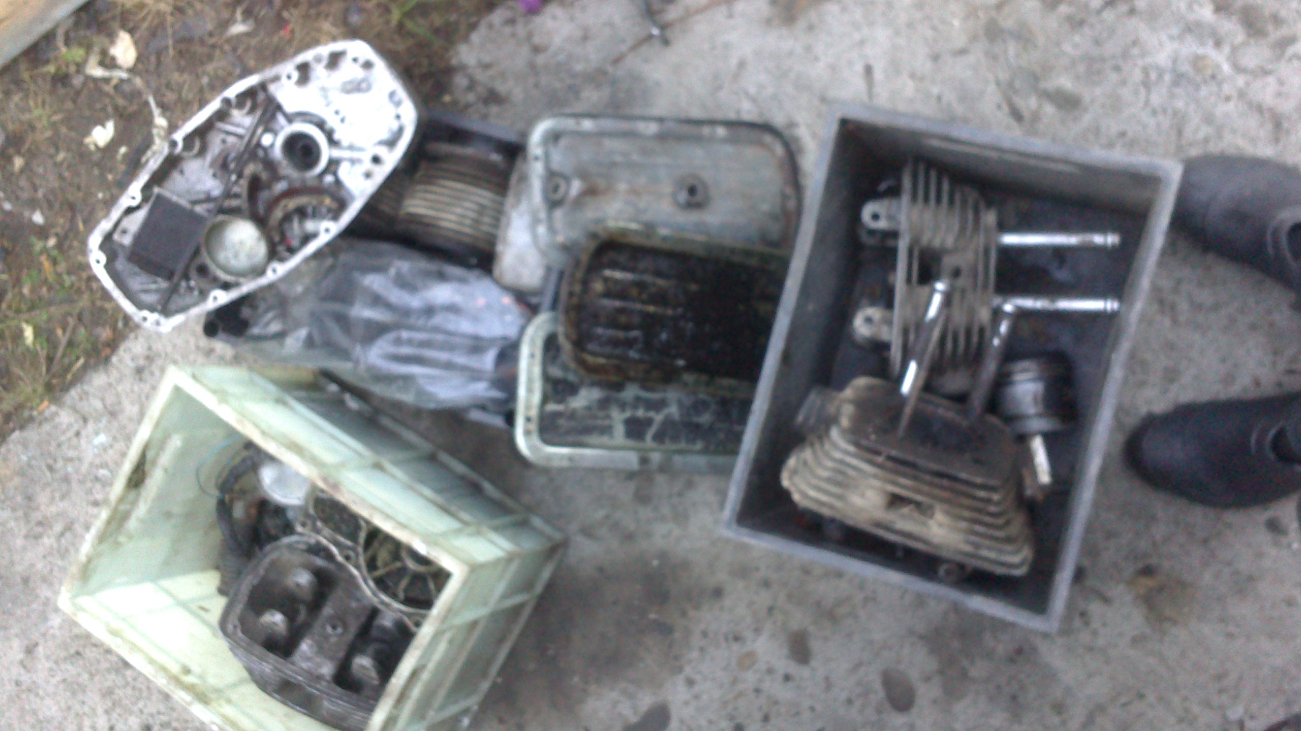

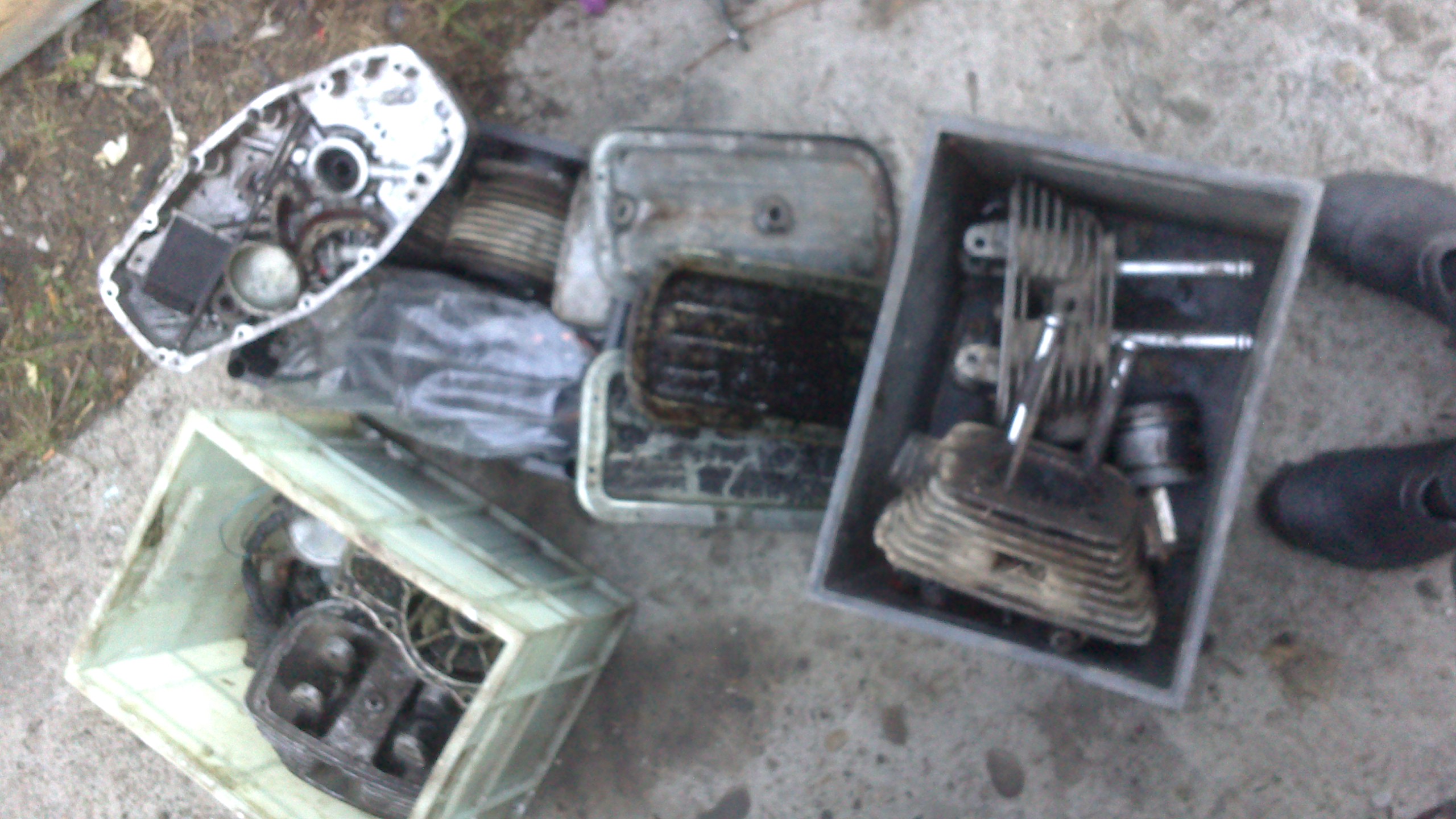

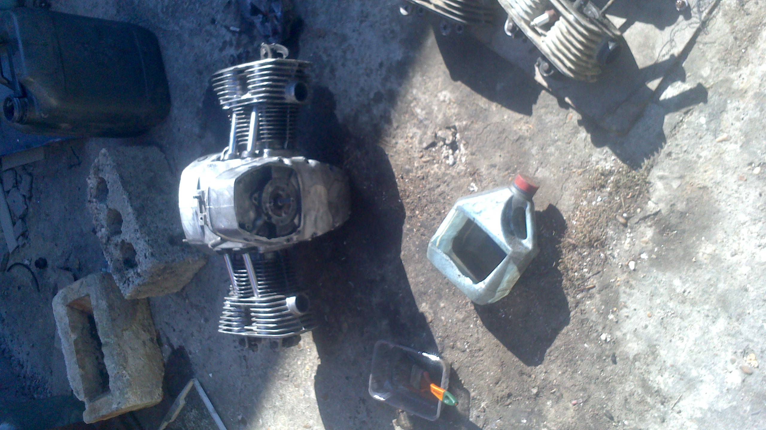

И разбираю это чудо.Так как из мотора доносились странные звуки типа если кинешь болтов в мясорубку)
Первым делом мойка.Осмотр.
Чешим репу сливаем масло откручиваю поддон там болты какие-то лежат,и вот усвоил для себя если разбираешь мотор незнакомый сразу посмотри где все метки че и как.
далее скидываем головы.
гнутые клапана
хламанутые гильзы
и как так то
беру я поршень а нанем кусок отломанного шатуна болтаеться.
Ну думаю збс.Все разобрал.
а крышка шатуна вживилась в часть картера под генератором.
ну и пошло дело берем днепро мотор за 2000 на металобазе.

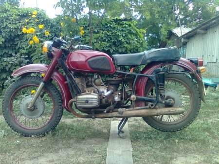

Понятное дело поставил бсз прихватил на работе шторку полуавтоматом к кулачку опережения и сохранил родной механизм опережения.

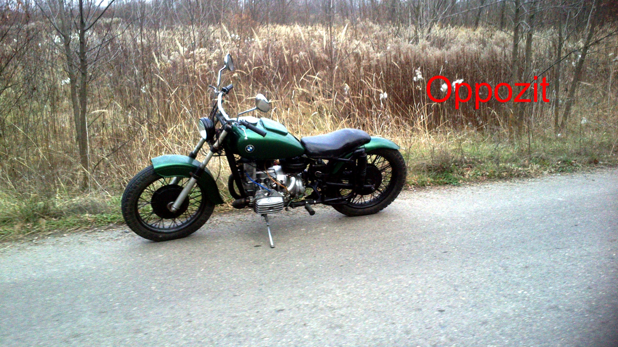

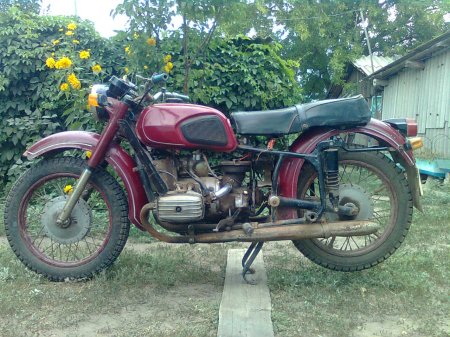

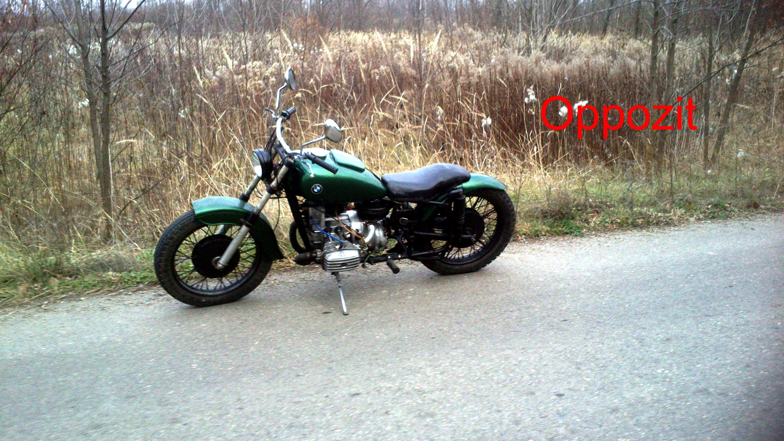

И такой вот днепр получился.
Прёт как адский сатана *JOKINGLY*
1314032438_foto0117.jpg [ 57.84 KiB | Просмотров: 11802 ]

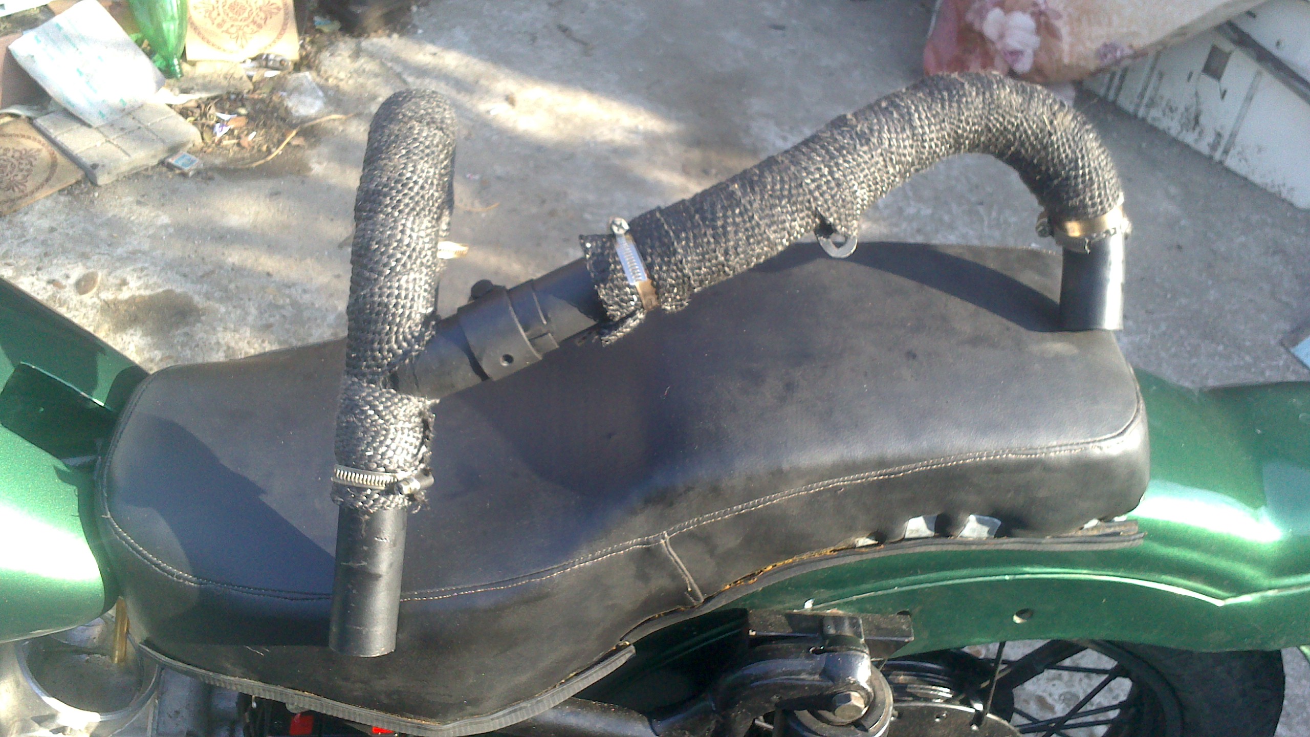

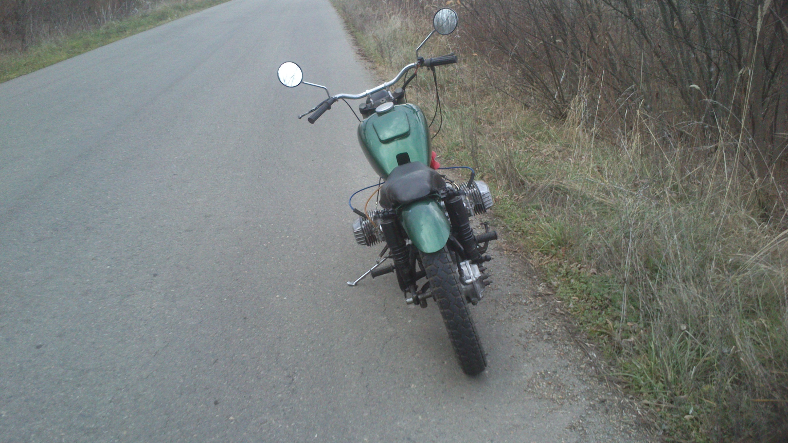

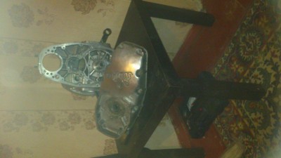

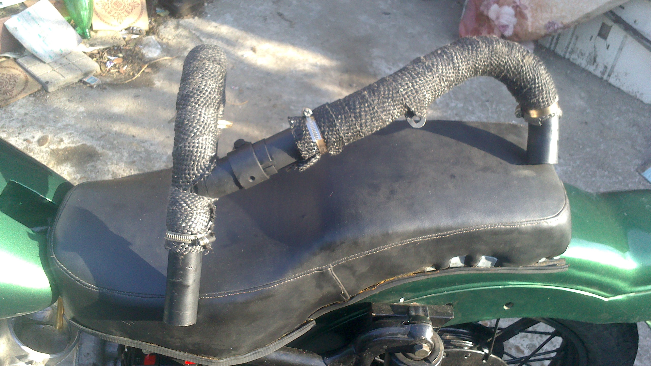

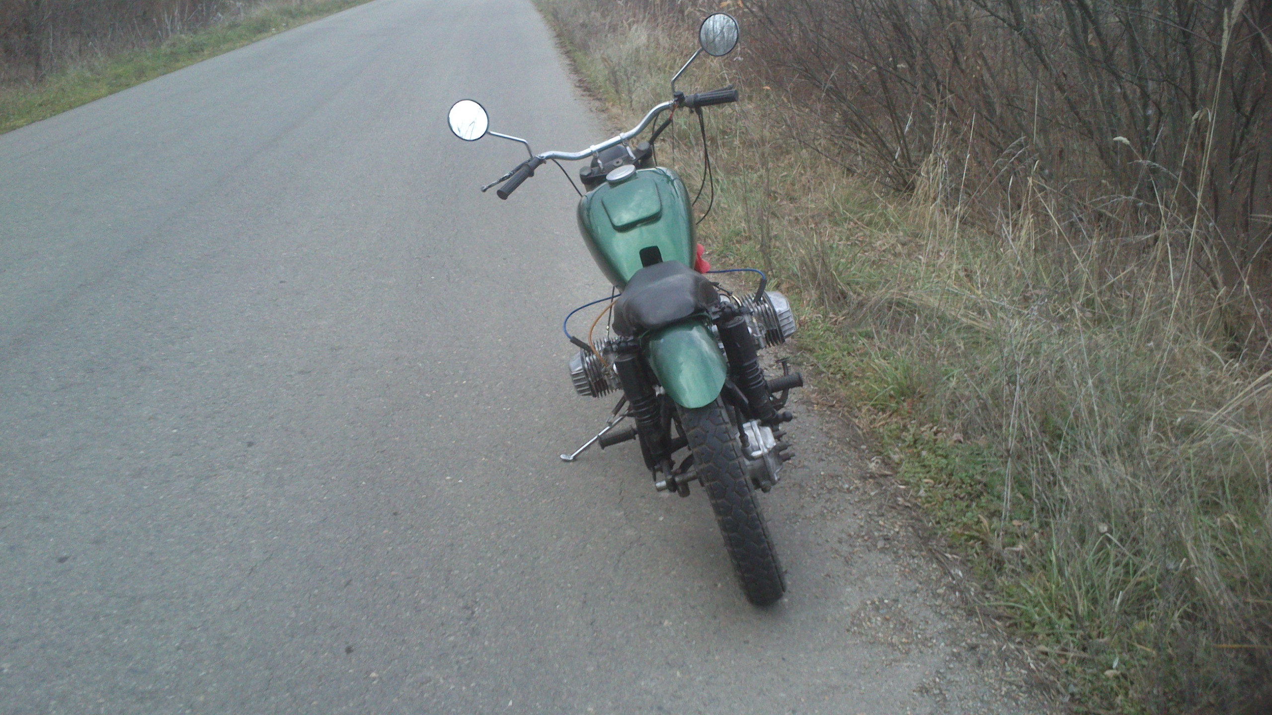

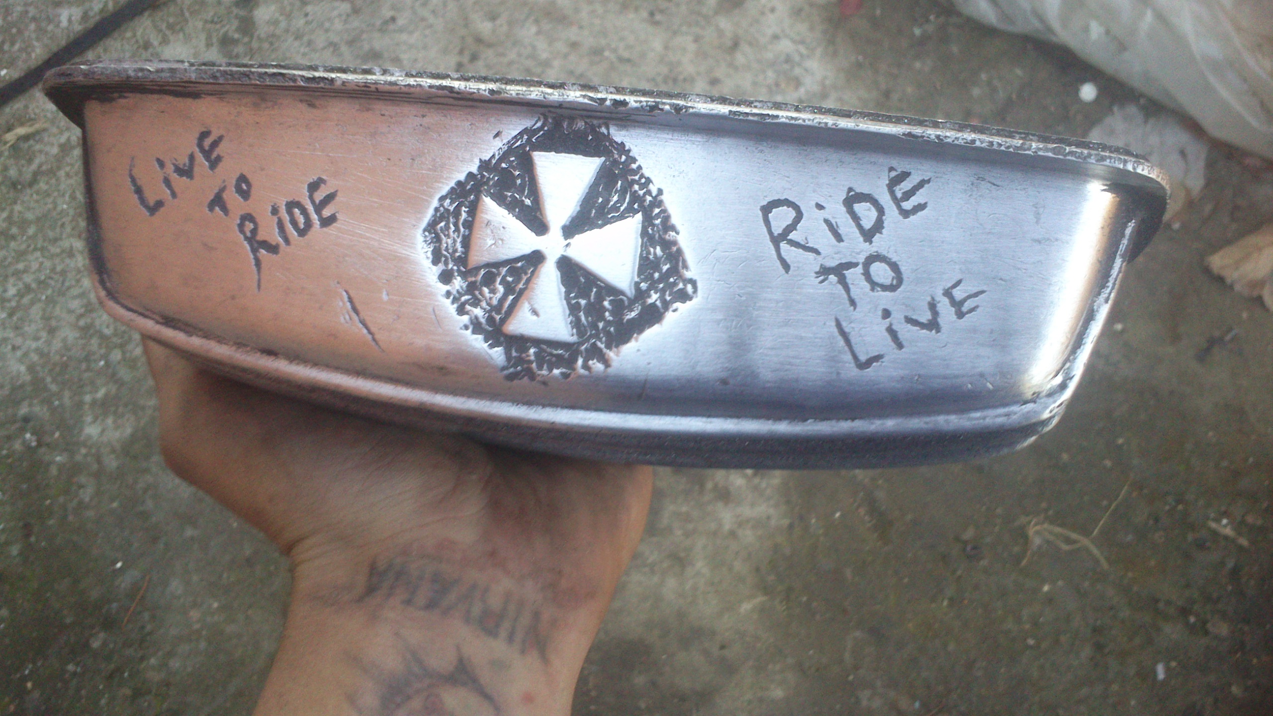

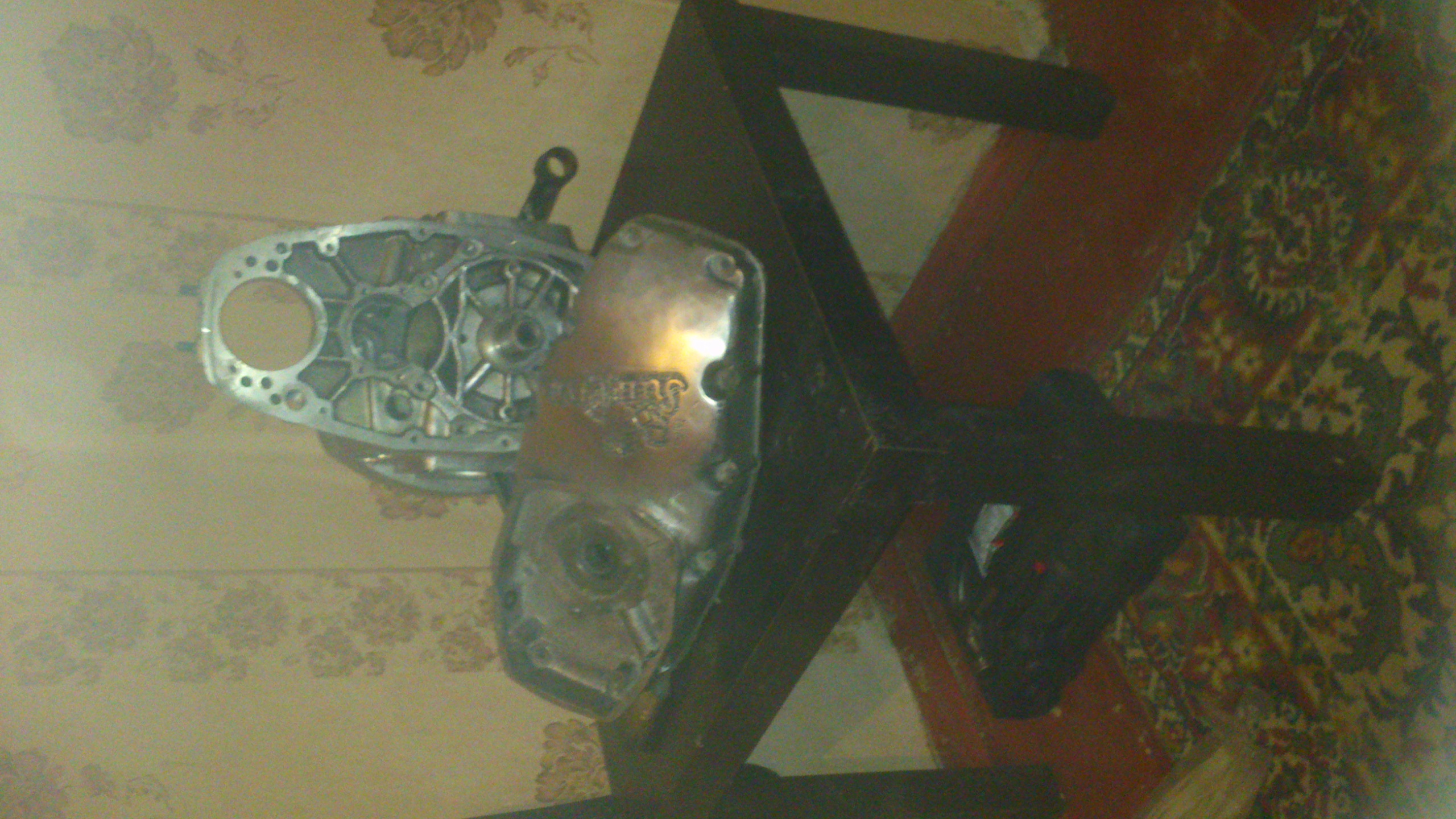

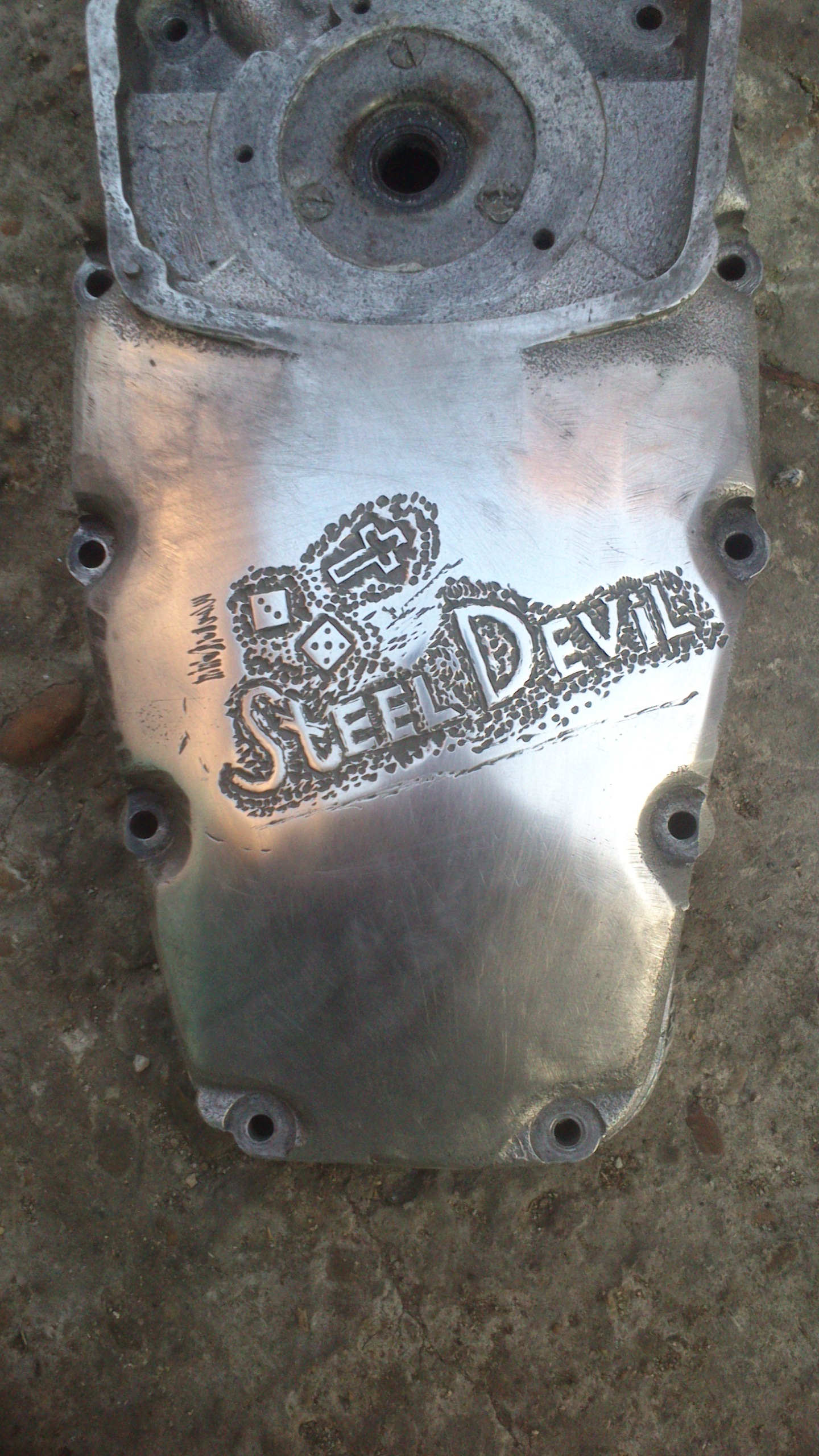

Далеее подарили бак не понятно от чего помоему иж 49,варю уже своим инвертером *YAHOO* выхлоп 2 в 1трубу.
Крыло от старого ижа руль панония!
покраска в игуану.9ка в редуктор!
И руки сварка краска новая проводка фара от трактора,компрессор и вперед :002 Будем делать типа круйзер))))

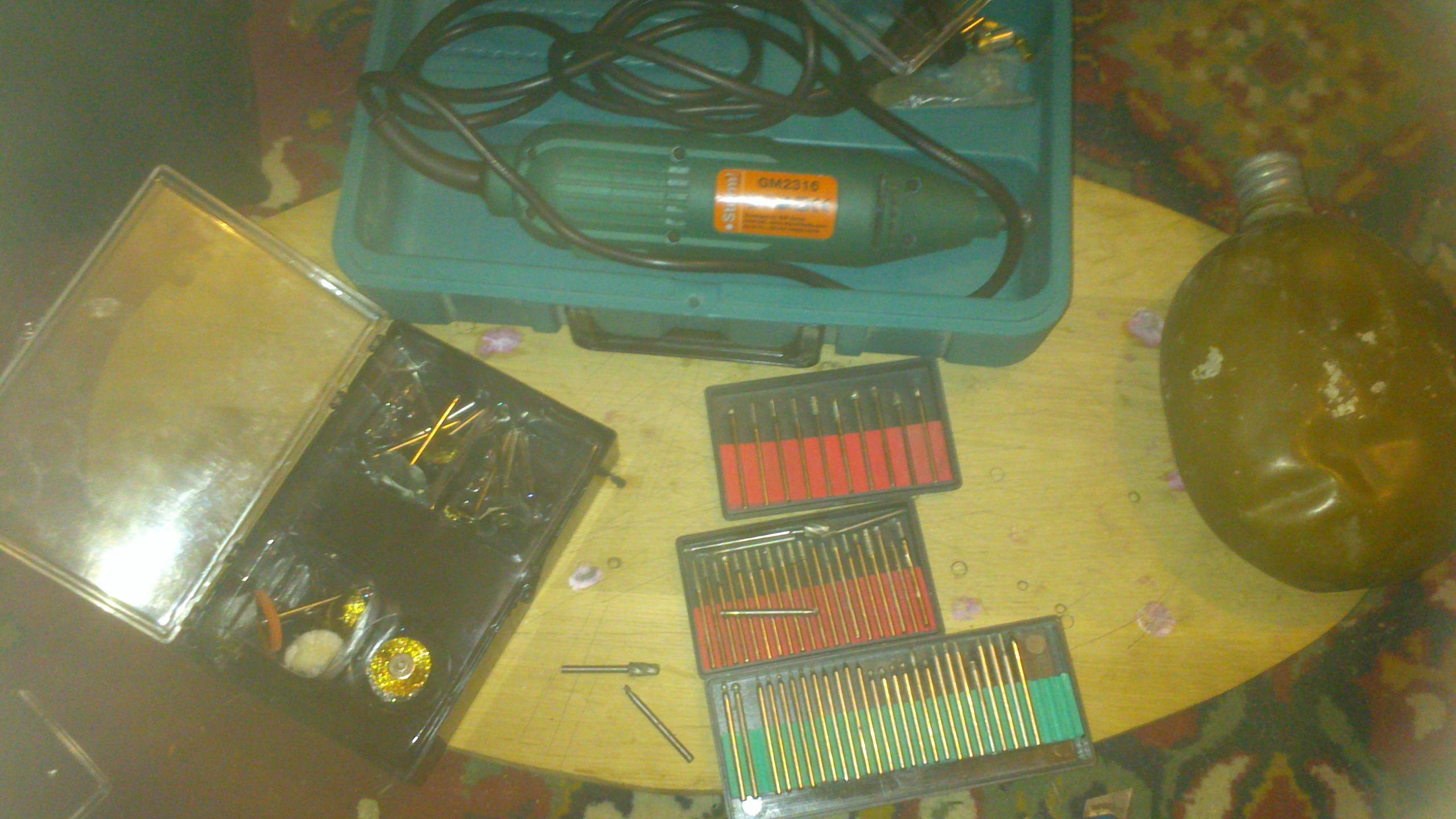

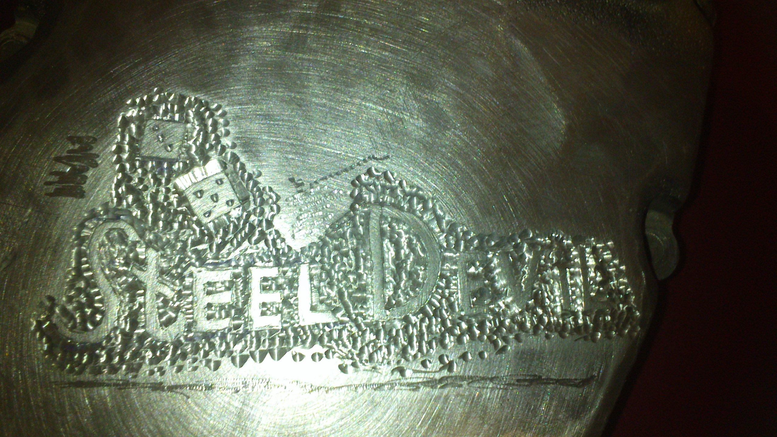

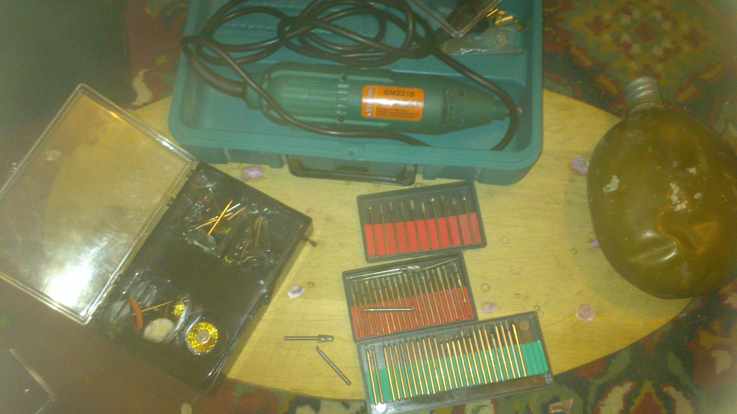

Освоил недавно бор машинку. а далее фото что смог запечатлить в процессе.
Комментарий к файлу: Клапаннве крышки сам делал
DSC_0006.jpg [ 899.74 KiB | Просмотров: 11800 ]

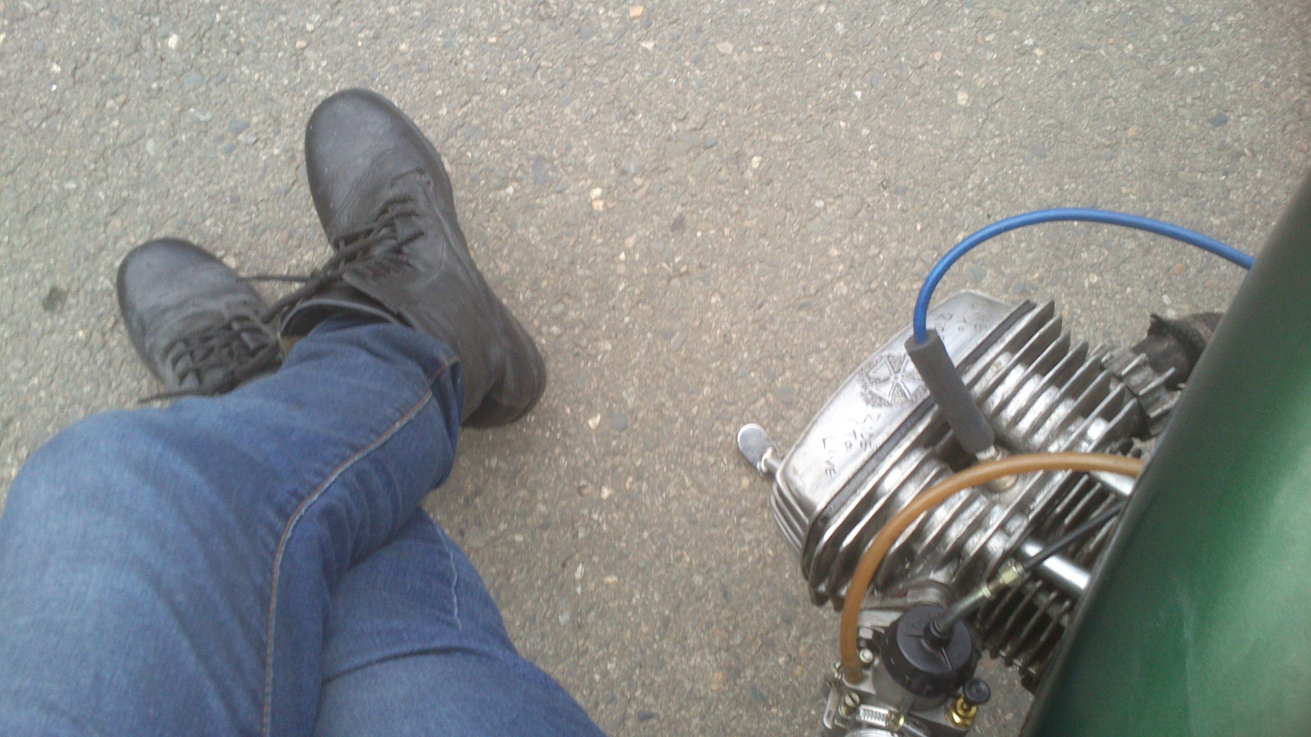

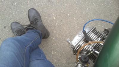

еще термолентой коллектор замотал чтоб красиво :-D
Карбы "ПэкарЪ" к68
DSC_0042.jpg [ 1.09 MiB | Просмотров: 11799 ]

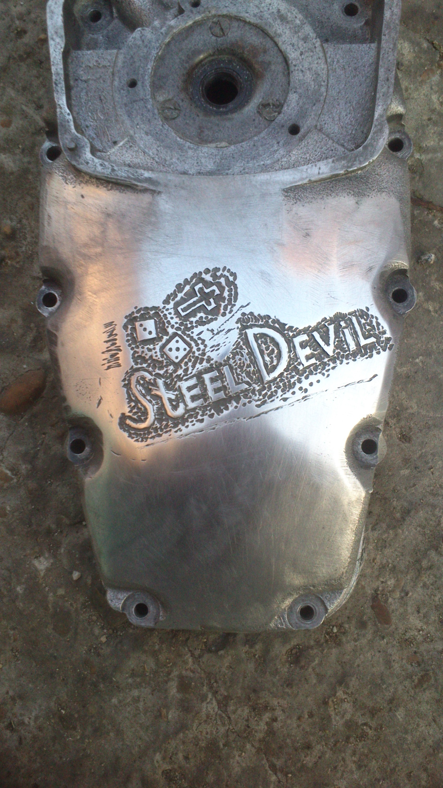

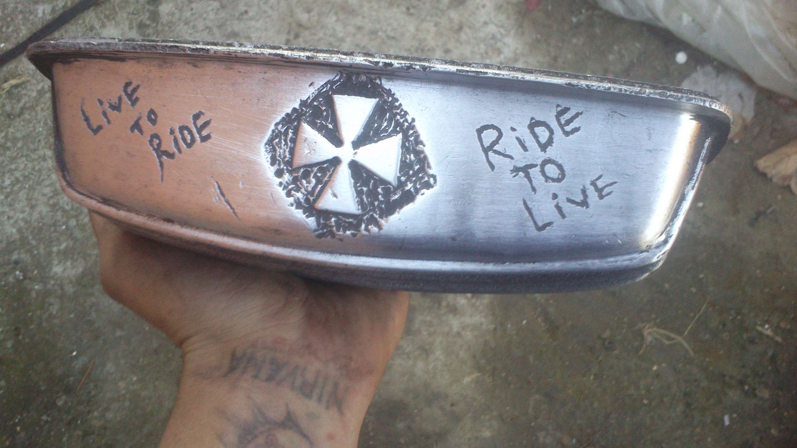

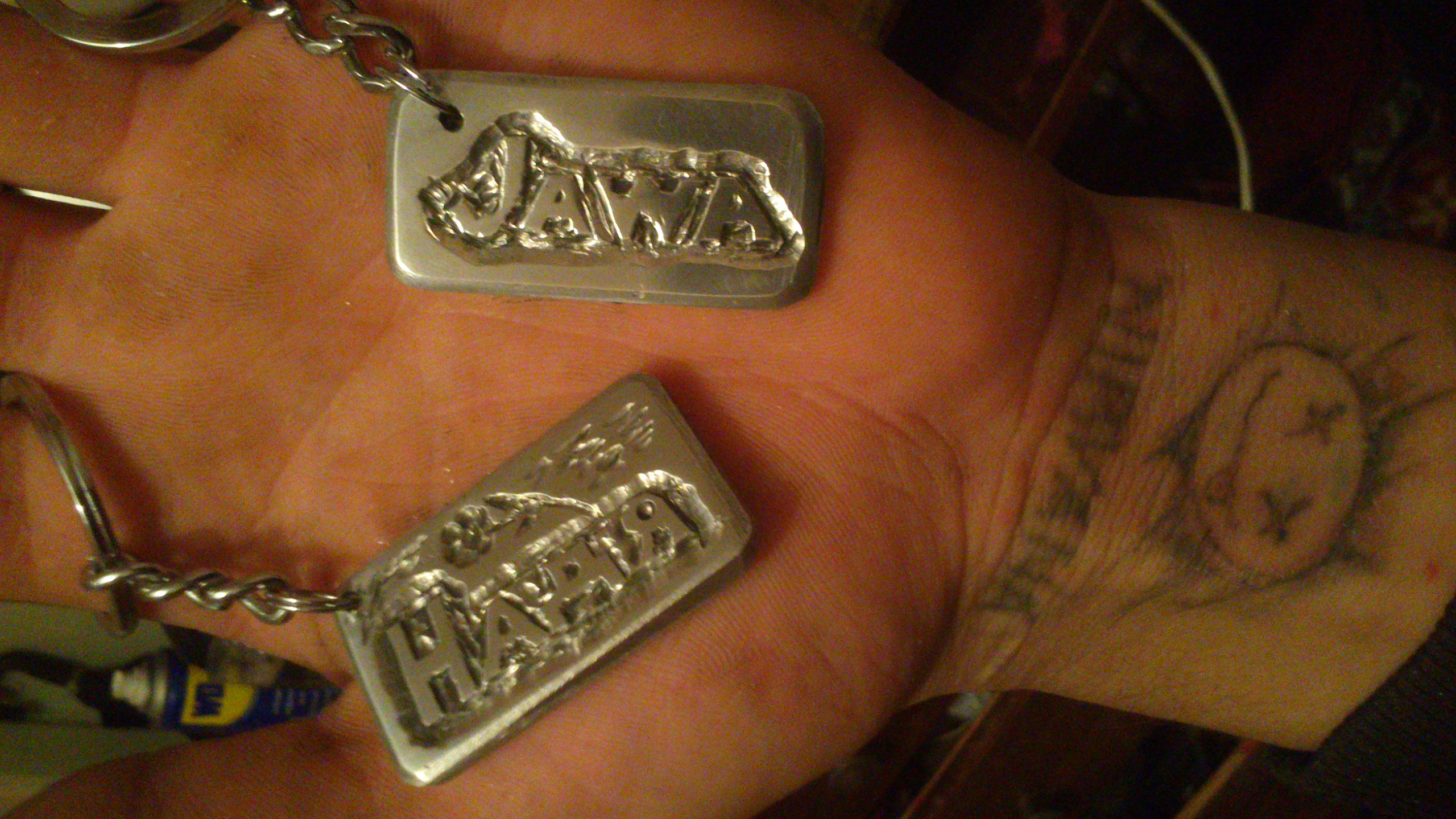

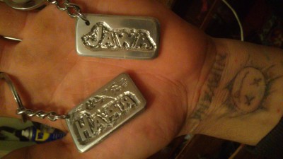

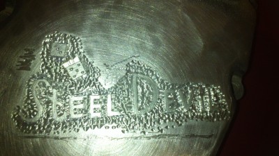

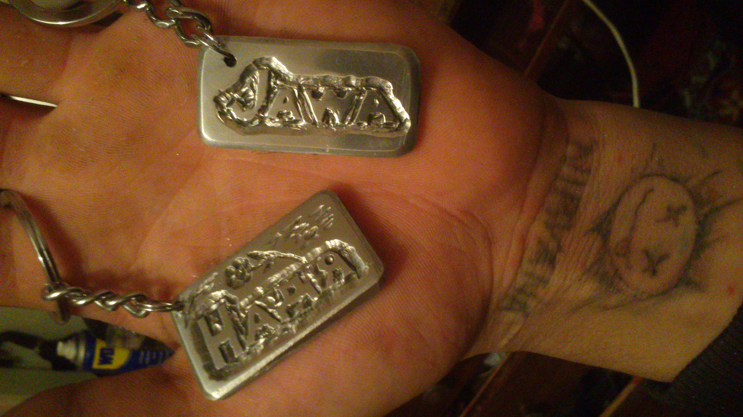

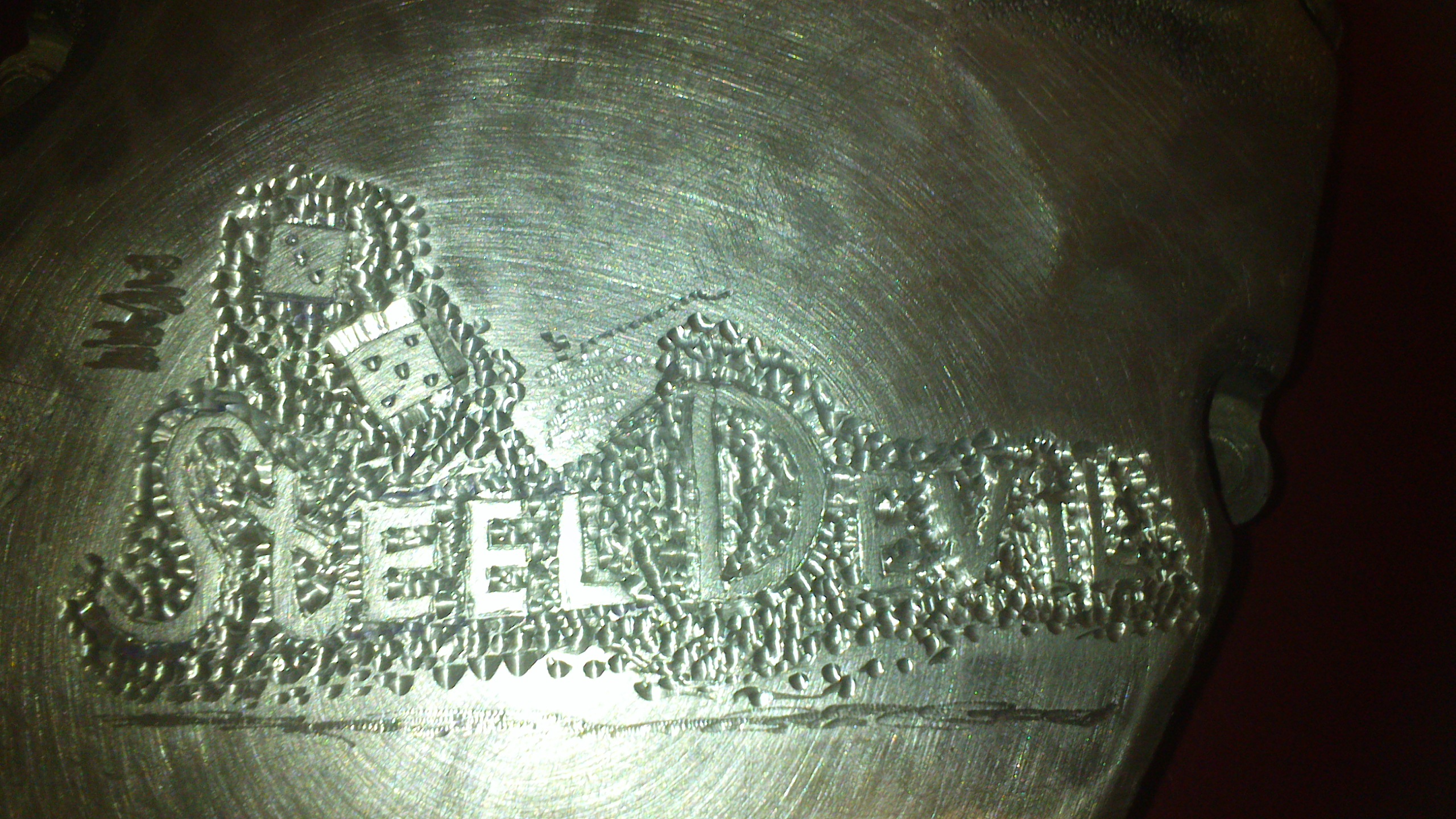

ну гравировкой еще подрабатываю а точнее брелками :-D
не ну далее Фото
"MOMOБайк"
DSC_0043.jpg [ 948.51 KiB | Просмотров: 11799 ]

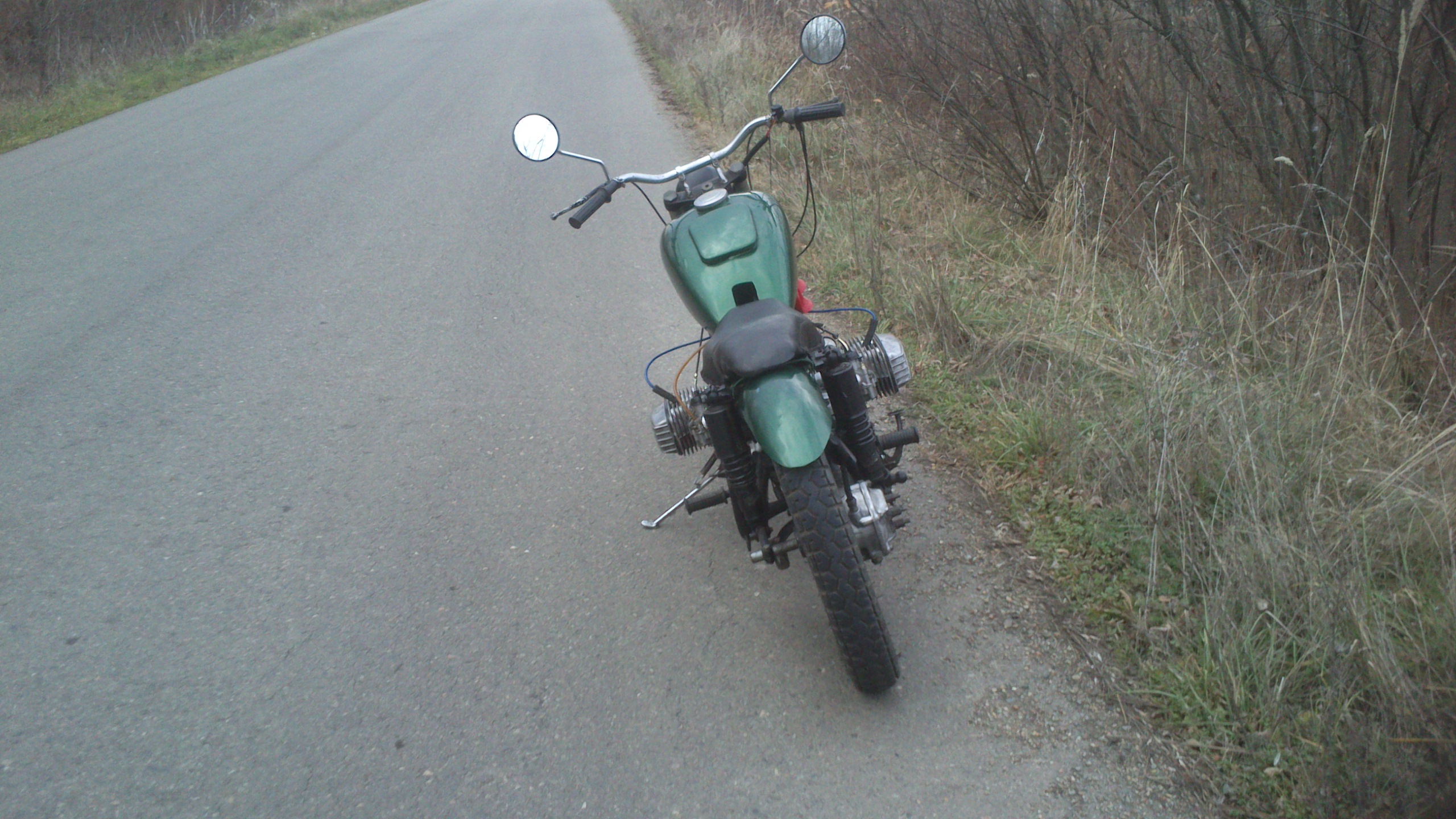

Фото думаю хватит короче масштаб работ виден и это за неделю я не спеша но усердно:-D :-D
DSC_0212.jpg [ 787.96 KiB | Просмотров: 11798 ]
