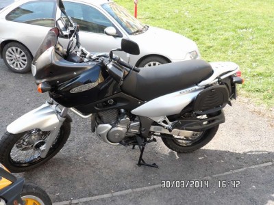

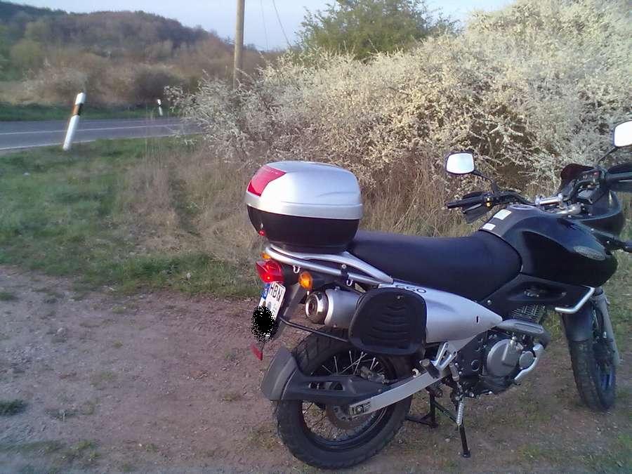

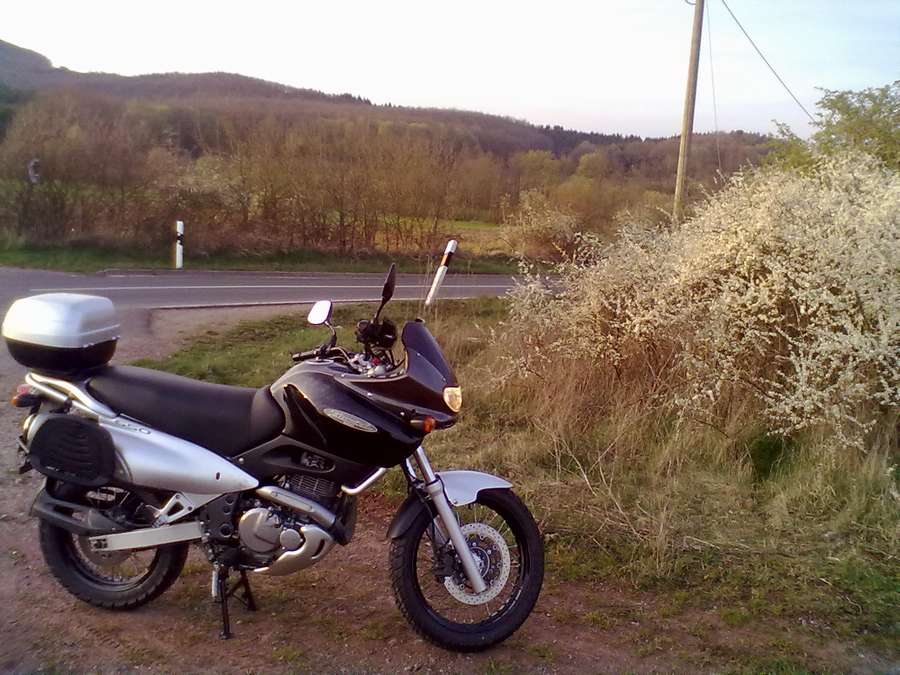

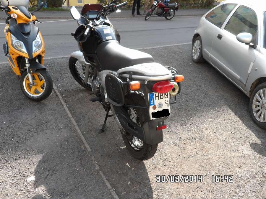

Мечтал и присматривался я к нему года два, а впервые услышал о нём прочитав статью в журнале "Мото" лет 15 назад.
И вот на днях стал обладателем Suzuki XF 650 он же Freewind.
На мотоцикле установлена автоматическая система смазки цепи и перешито сиденье. В остальном переделок вроде нет, тоесть в "родном" состоянии.
Бывший хозяин отдал вместе с ним комплект боковых кофров не понятного производителя и также был получен в дар верхний кофр от "Гиви" в который легко помещается мото шлем..
Пробег на момент покупки 28.500 км. Денег отдал за него 1280 Евро.
Накатал на нём пока не много, чуть более 100 км, но впечатляет уже! Будто на ракету сел, но более 140км/ч пока не разгонялся, ибо страшно пока.
Подвеска вместе с 19 дюймовым колесом спереди и 17 сзади глотает неровности так, что даже порой не верится, что ты их проехал.
Пока с ним ничего не делал, но в планах перетянуть седло, сменить масло и купить чехол, ибо стоять этому коню придётся на улице.
