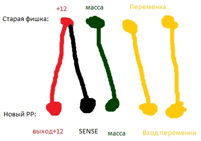

funix писал(а):
перемотал генератор проводом 1.4, 1.3 не удалось найти) подключил как на рисунке все работало все окей, решил прокатиться, скут полностью без пластика, только с ведром и сиденьем. Прикрутил противотуманку на время подключил + на замок зажигания а - на массу, противотуманка загорелась) все круто покатался пару дней сегодня вечером попытался подключить ее опять. не горит. розовый провод рр отсоединил от белого штатного, завел задние габариты загорелись) а на белый для интереса кинул + от противотуманки она загорелась О_о а вот когда подсоединяешь к регулятору как было белый с розовым она как бы "коротят" а если вместе скрутишь то начинают греться) регулятор згорел? или что-то не туда подключил) рапиновка такая была на память "от рр скрутил черный и красный вместе и подсоединил в фишку на красный. зеленый с зеленым. желтый с желтым. а вот как раз розовый(рр) с белым. вот:\" и да этот самый провод SENSE только у меня такой тоненький был? 3 усика где-то медных)

Так может и сгорело. А может и подключил не так. Хотя, как можно в 4 проводках ошибиться. Тестер есть - померь напряжение. По сравнению с перемоткой генератора что может быть проще. Кстати, переключи тестер на мегаомы и соедини белый с зеленым. Должно показывать 0. Если не 0 то неправильно переделал проводку.

funix писал(а):
желтый от точки 2 отпаять и припаять к отпаяному толстому 1. Если длины желтого провода не хватает, то наростить кусочком проводка или если возможно отпаяный толстый провести между катушек и соединить с желтым, место соединения-спайки заизолировать.
Funix, скажи пож-та.
я перемотал генератор в точности, как сделал это nikita800, проводом сечения 1,32мм.http://china-scooter.ru/forum/viewtopic.php?f=46&t=19007.
но понимаю, что стоковый 4-х контактный регулятор не справляется. В Статье Джимена на первой странице (подозреваю, что он её правил с копившимся опытом) к отпаянному проводу от точки 1 припаивается "свой", затем выводится отдельно к новому регулю. Но далее, уважаемы Джимен, пишет, что необходимо желтый провод отпаять от точки 3 и припоять его к уже отпаянному проводу от точки 1 к проводу обмотки.
не совсем понял как это... т.е. желтый и выведенный нужно запараллелить?
Что я хочу сделать: по сути соединить метод Nikita800 и DjMan. Вот только КАК правильно это сделать? физику не знаю, но с паяльником и мультиметром работать умею. После ответа могу через некоторое время предоставить Фотоотчет с замерами.

Джимен изначально выводил дополнительный провод, который припаивал к отпаянному от железа концу силовой обмотки, с опытом порешали, что желтый провод ненужен уже и что он идет по клюв к старому РР, то есть его можно использовать поновому. вот далее и написано что желтый отпаиваем от т 3 и припаиваем к концу отпаяному от железа, тогда дополнительный уже не нужен.

Сейчас я перемотал 6 катушек единым проводом начало у точки 4, конец у точки 3.
нужно ли заново перемотать генератор, чтобы провод был припаян по касательной после 2-й катушки к точке 3(как в стоке). Какая распиновка в этом случае получается с регулятором (у меня тоже 5-ти контактный)?
Я так понимаю, что все провода остаются прежними. Единственное, что меняется это схема пайки и схема подключения проводов к новому регулятору

точки 3 и 4 должны быть в воздухе, то есть не соеденены с массой, катушки мотаются покругу, от первой до последней, направление намотки чередуется, на концы обмотки в точках или без припаиваются белый и желтый родные провода. а дальше на старой фишке рр лови что тебе надо.

Сори за педантичность.
т.е. получается, что 3 и 4 ни к чему не припаяны(любые провода, идущие к ним, мы отпаиваем).
пайка на статере:
белый провод - начало обмотки
желтый провод - конец обмотки
Красно-черный - ВВ провод, мы его не трогаем вообще
красно-белый - провод от индукционного датчика
Коннект с регулем:
зеленый регулятора - Масса скутера
Красный регулятора - "+" Аккумулятора
Дальше как?
 Заголовок сообщения: Re: Новая статья. Переделка генератора двигателя 139QMB.Смот
СообщениеДобавлено: 01 Jun 2011, 18:14
черный регулятора - соединяем с красным регулятора, и два остальных по статье белый и желтый с такими же генератора.
