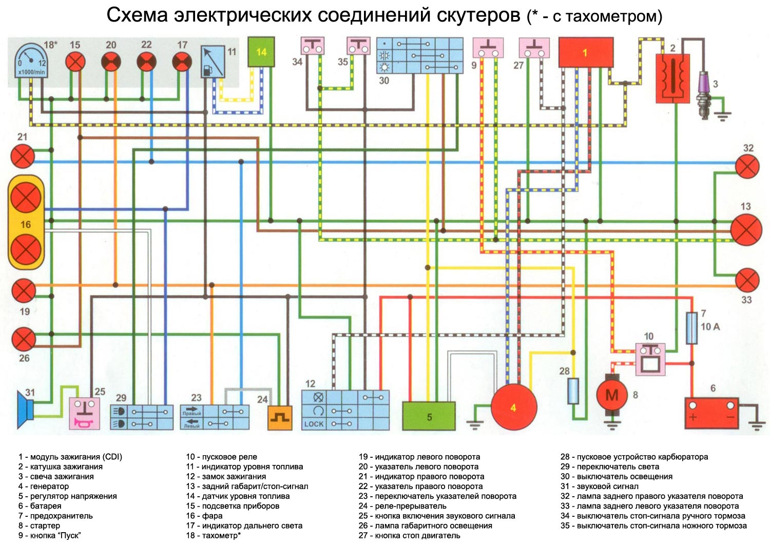

Я вот по этой схеме смотрю.
shema-kitajskogo-skutera-4t-125-150-s-tahometrom.jpg [ 249.56 KiB | Просмотров: 17264 ]

Эпикуреец писал(а):
Так сделать не мог?
ТС, о каких проводах речь?
За схему спасибо, но цвета проводов я своих на твоей схеме не нашел. Хотя на твоей схеме есть доп свет, как и у меня, т.е. подсветка номера, если я правильно понимаю это и есть доп свет. Но она прекрасно светится, когда провода (зеленый и коричневый разъеденные), на схеме которая у меня это провода выходящие из габарита/стоп сигнала №13, но они никак не должны быть соединены вместе, судя по схеме, но какого-то хрена, в заводском исполнении они сдвоены в одном жгуте и имеют маму и папу. Я попробовал их прозвонить, что на одном, что на другом везде бесконечность. Я вообще запутался.

У меня другая схема. Твоя схема ближе к моей компановке, но только обозначение проводов другое.

СообщениеДобавлено: 26 Apr 2019, 13:30
