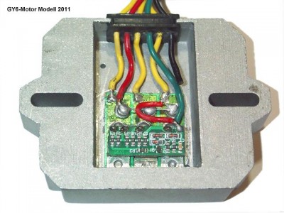

СообщениеДобавлено: 23 Feb 2023, 12:42
Сообщений: 1629
download/file.php?id=38769&mode=view
download/file.php?id=38800&mode=view
download/file.php?id=38788&t=1
4-х и 5-ти контактный рег.
Чёрный подключается на (+) после замка зажигания, или не подключается при его отсутствии.

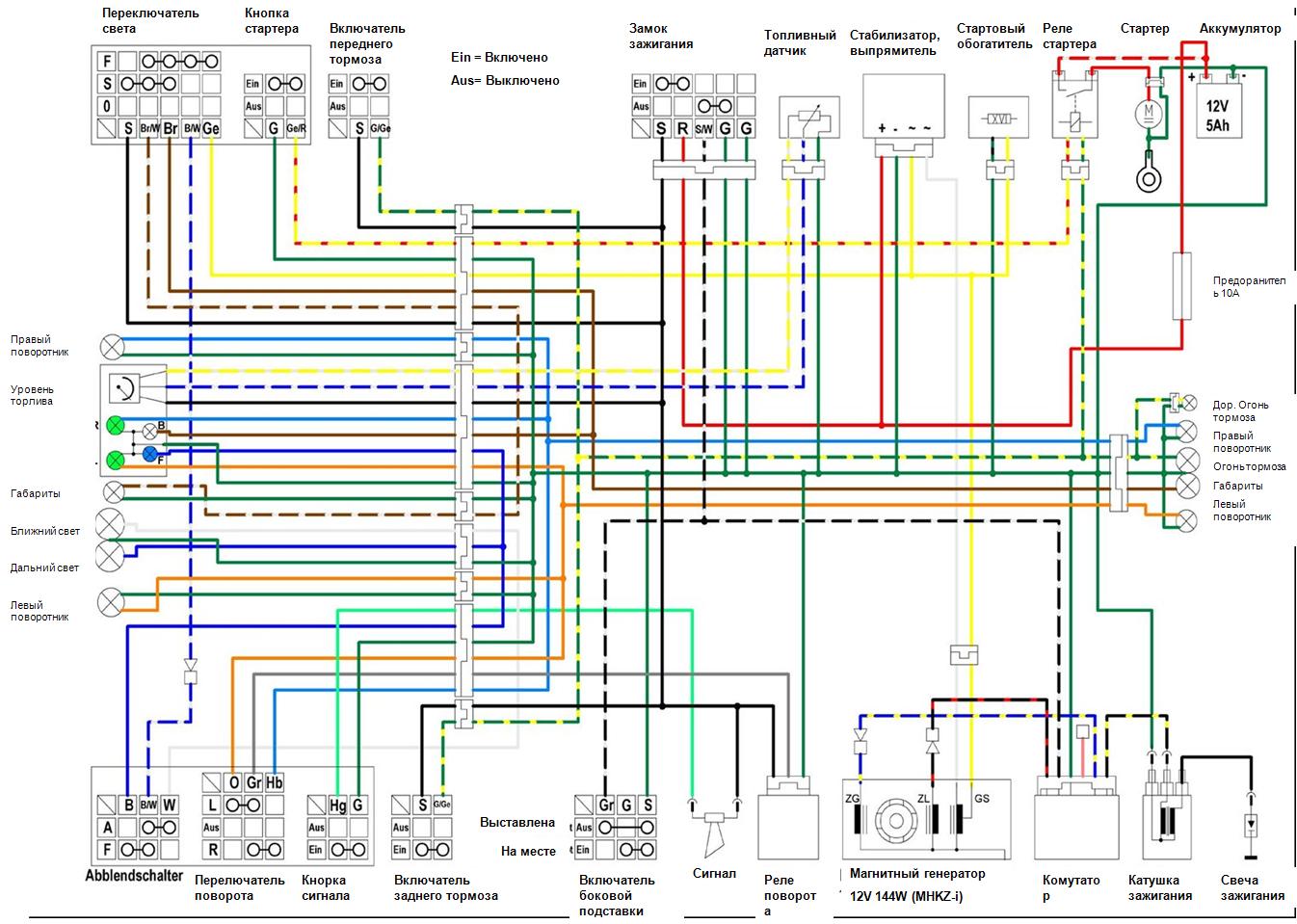

В мануале к Вашему мопеду есть электросхема,подключайте согласно ей или если её нет,выше ссылки на схемы есть ,попробуйте по ним подключить.Без АКБ нежелательно мопед юзать;регулятор должен считывать состояние бортнапряжения и в соответствии с этим подавать нужные для зарядки параметры питания.
