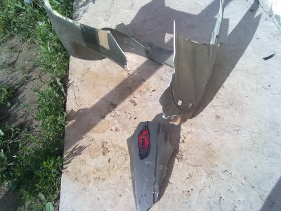

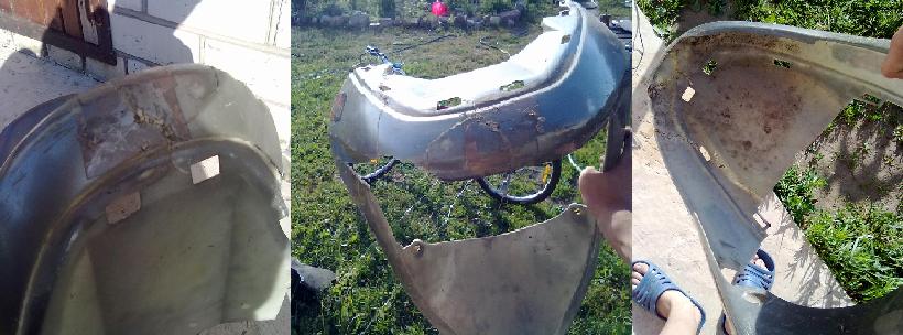

нашел в гараже пластик от цепника.он был весь разбит и лежал кусочками я решил востановить попробовать смотрите что получилось.
Комментарий к файлу: вот как было
17062011799.jpg [ 299.17 KiB | Просмотров: 10426 ]

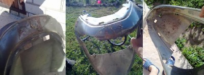

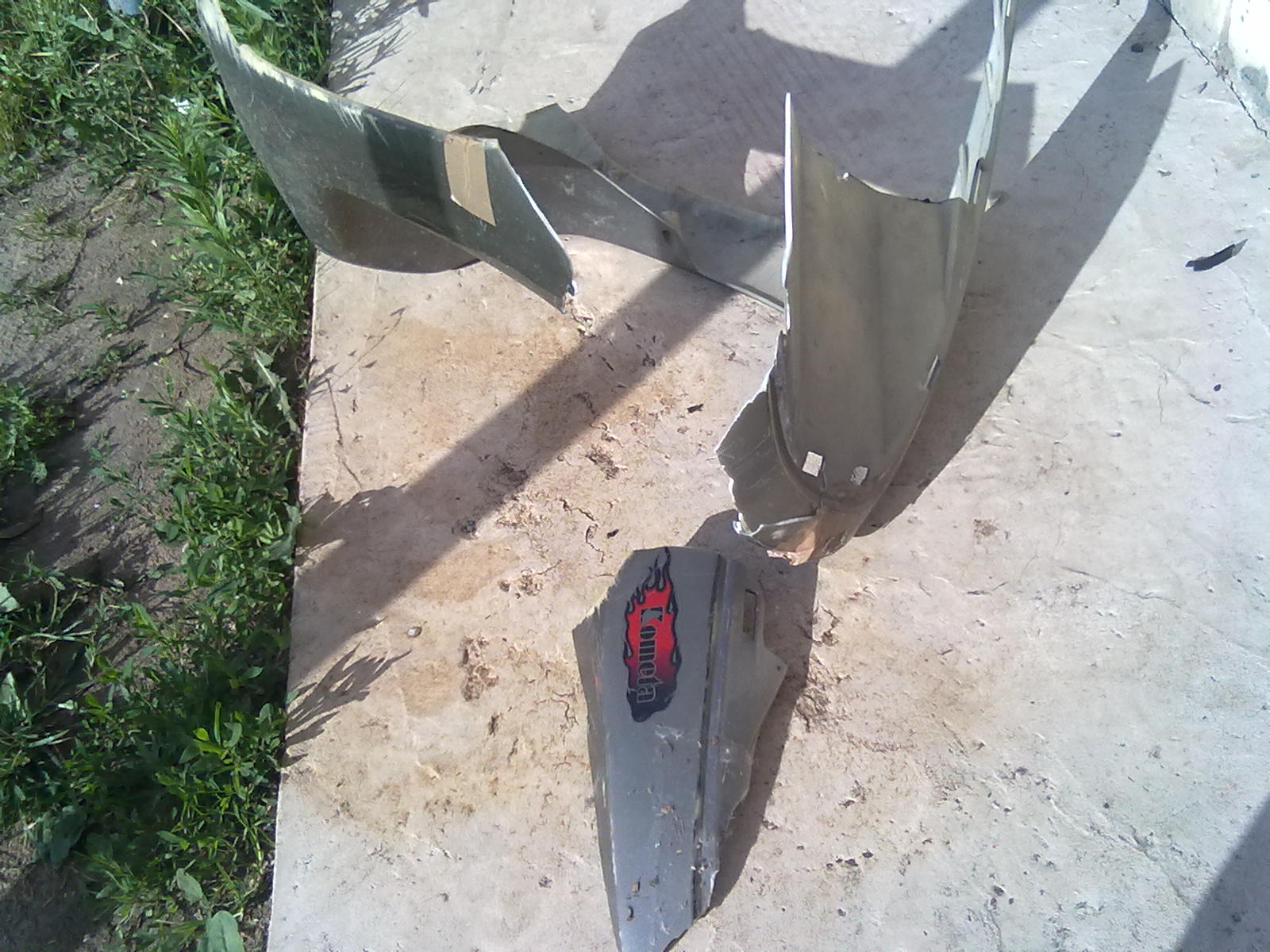

вот еще фото до
17062011800.jpg [ 251.49 KiB | Просмотров: 10419 ]

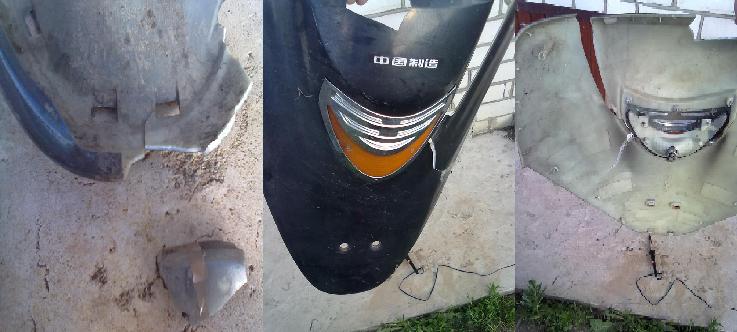

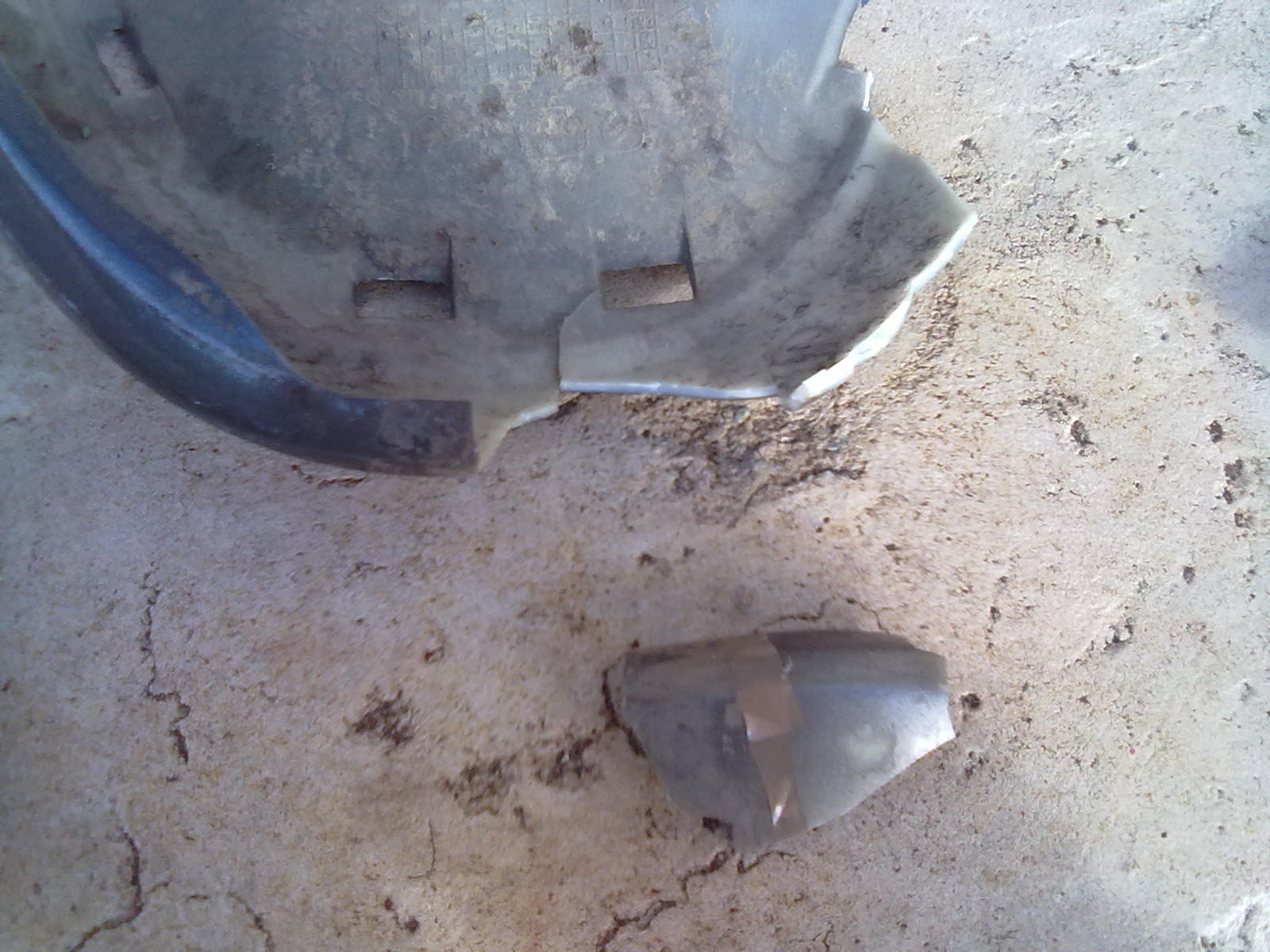

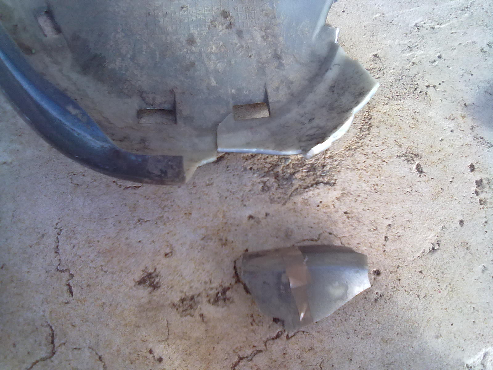

и еще парочка
17062011800.jpg [ 59.21 KiB | Просмотров: 10418 ]

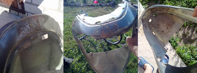

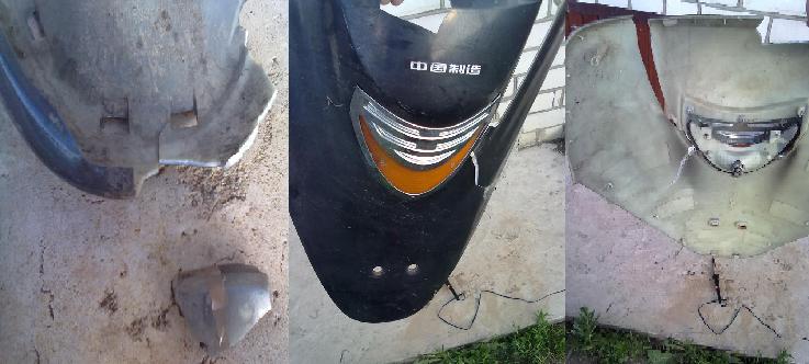

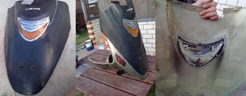

и вот что получилось
17062011801.jpg [ 71.47 KiB | Просмотров: 10418 ]

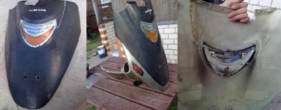

паял обычным паяльником для проводов.сначала соединял два куска и по месту стыка проводил паяльником он схватывался и я уже пропаивал нормально.держится отлично но желательно эпоксидочкой промазать для 100%уверенности.но этот способ только под покраску т.к снаружи если трещина большая желательно пропаять разок.да а если зазор маленький то внутри пропаять хорошенько и достаточно
17062011809.jpg [ 56.22 KiB | Просмотров: 10418 ]

Сетку надо паять, а так все развалится...

если пропаивать нормально и эпоксидкой пройтись то будет держаться тем более пластик с котайцев по качеству хуже чем эта система
