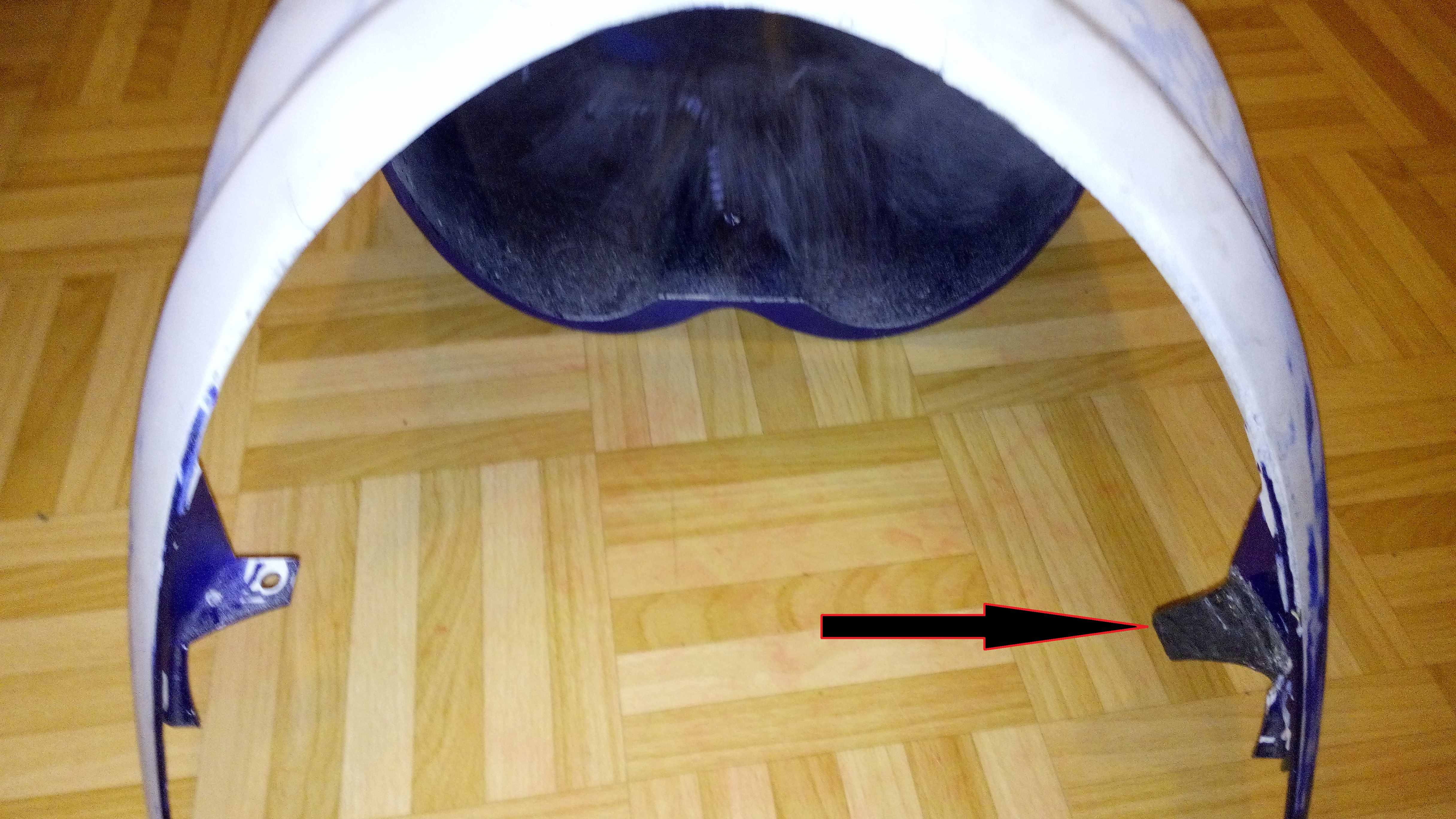

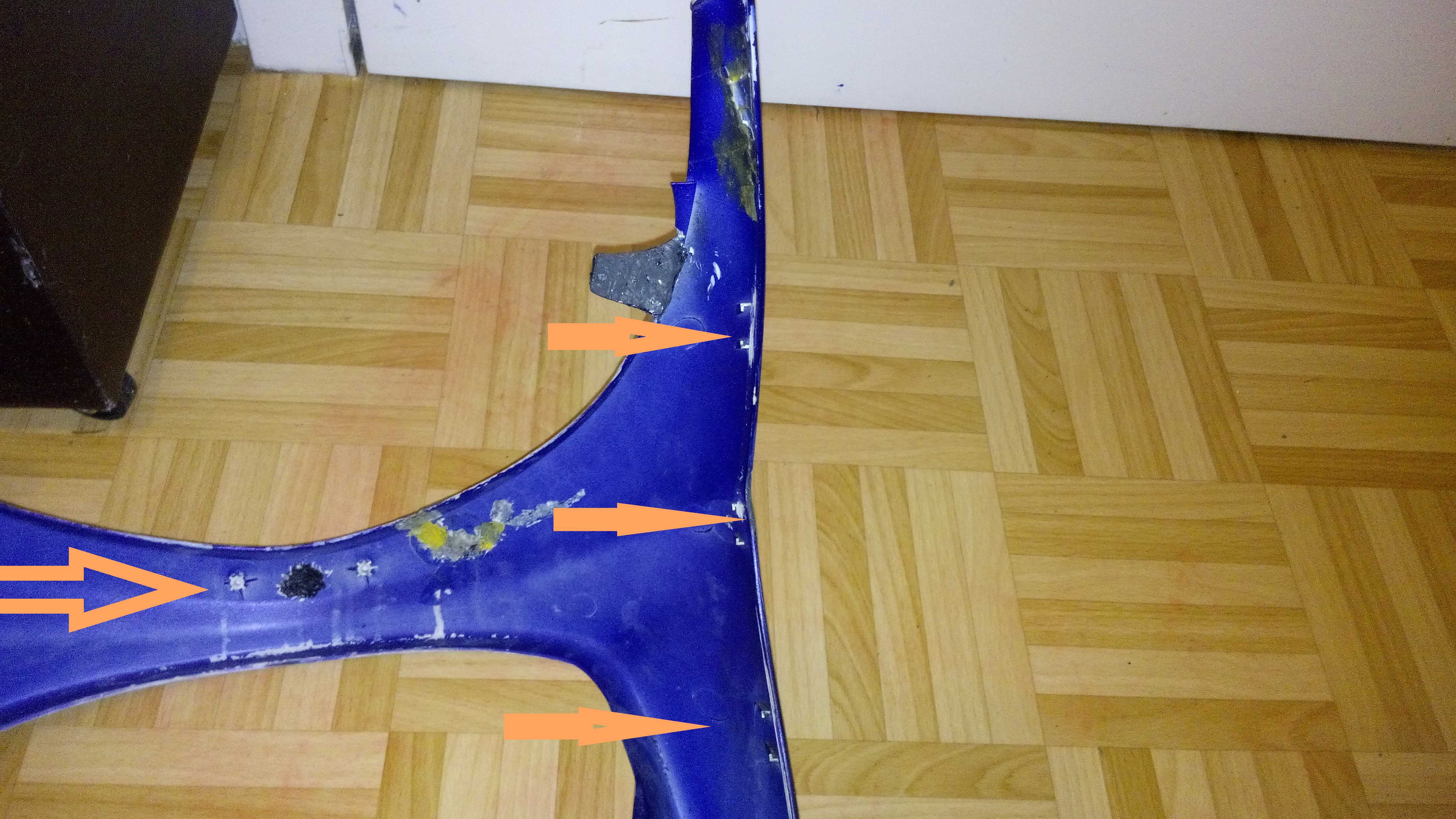

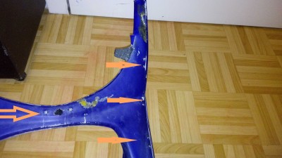

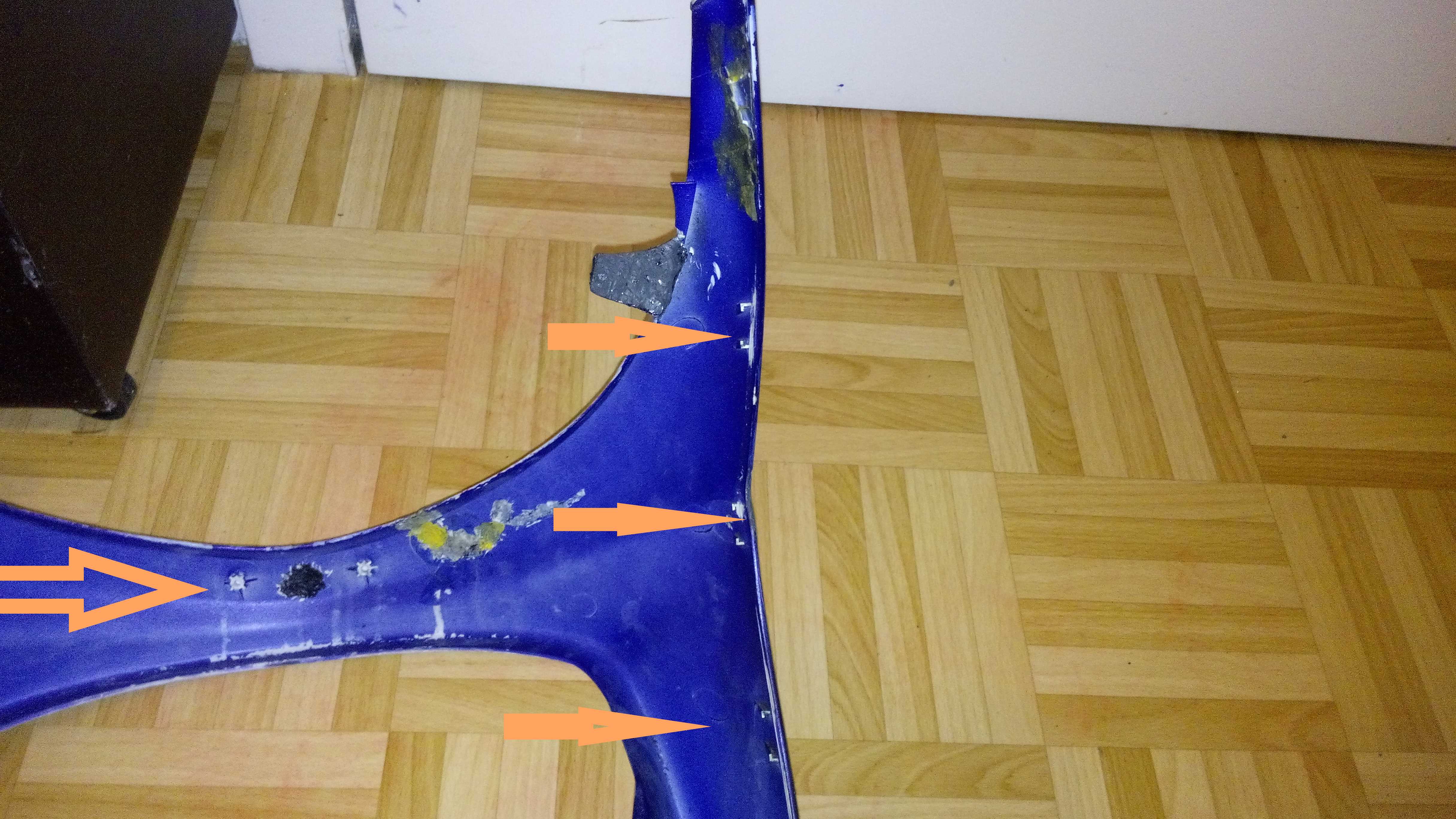

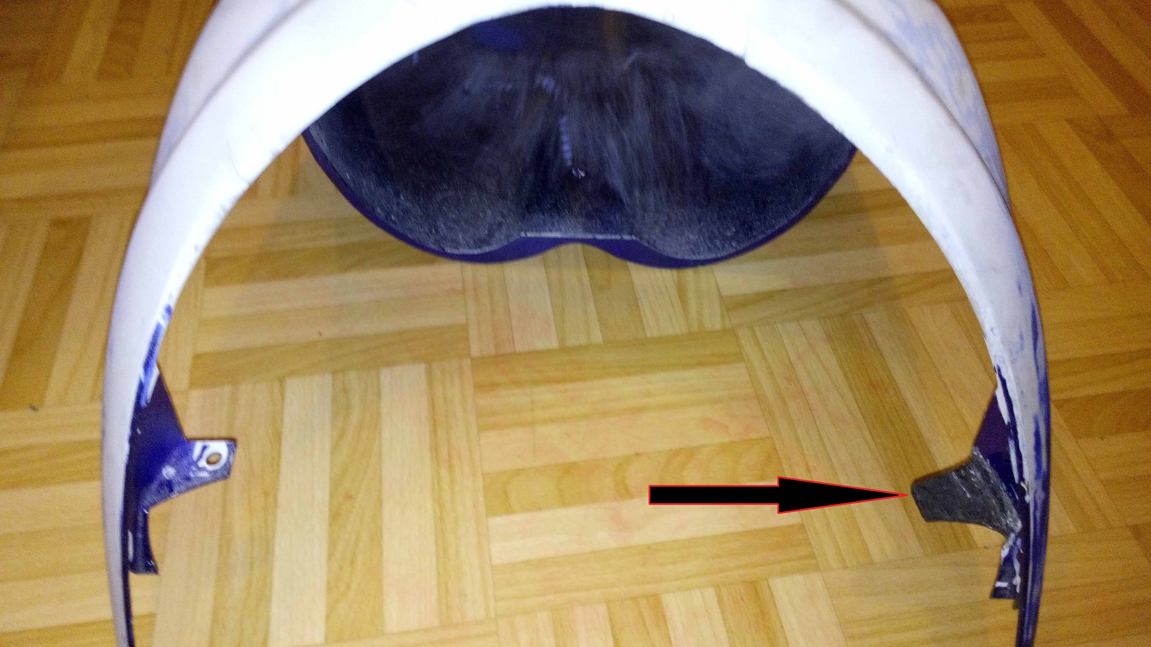

Вот только сегодня припаял крепеж, по ощущением крепче родного.
Так как отломанное крепление потерялось взял в качестве донора кусок пластмассы от бокового автомобильного зеркала, там оно толстое около 4мм, паял сеткой.
Теперь думаю как боковой крепеж на морде сделать, там такой типа усиков и стоек, то же в хлам убит.
Подкиньте идею. Стрелками отметил
купил недавно по случаю...
https://youtu.be/Fy41l_79-VQ
IMG_20150620_015738.jpg [ 1.19 MiB | Просмотров: 11211 ]
IMG_20150619_152831.jpg [ 943.88 KiB | Просмотров: 11214 ]
