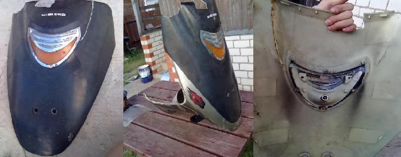

нашел в гараже пластик от цепника.он был весь разбит и лежал кусочками я решил востановить попробовать смотрите что получилось.
Комментарий к файлу: вот как было
17062011799.jpg [ 299.17 KiB | Просмотров: 12191 ]

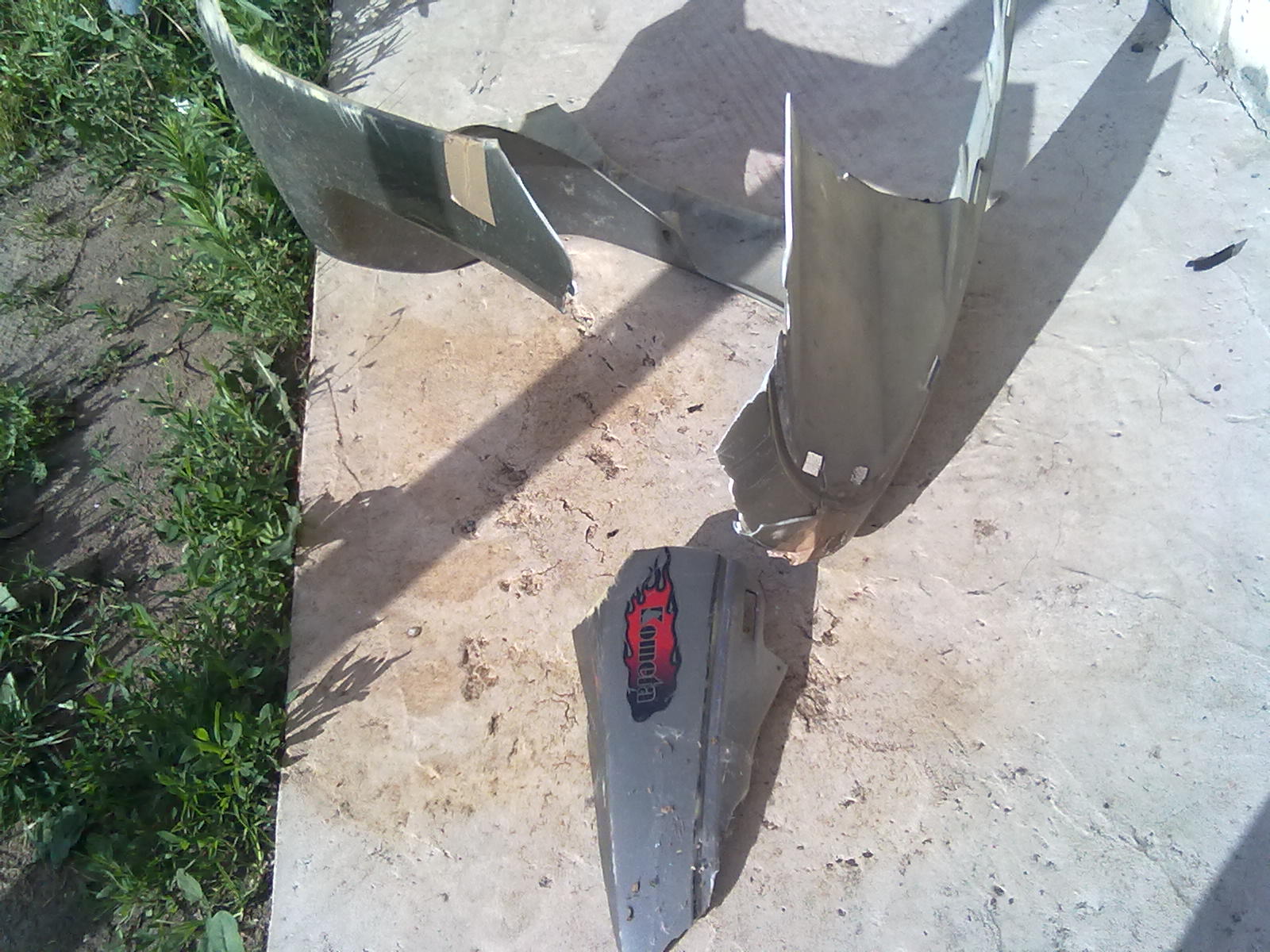

вот еще фото до
17062011800.jpg [ 251.49 KiB | Просмотров: 12184 ]

и еще парочка
17062011800.jpg [ 59.21 KiB | Просмотров: 12183 ]
