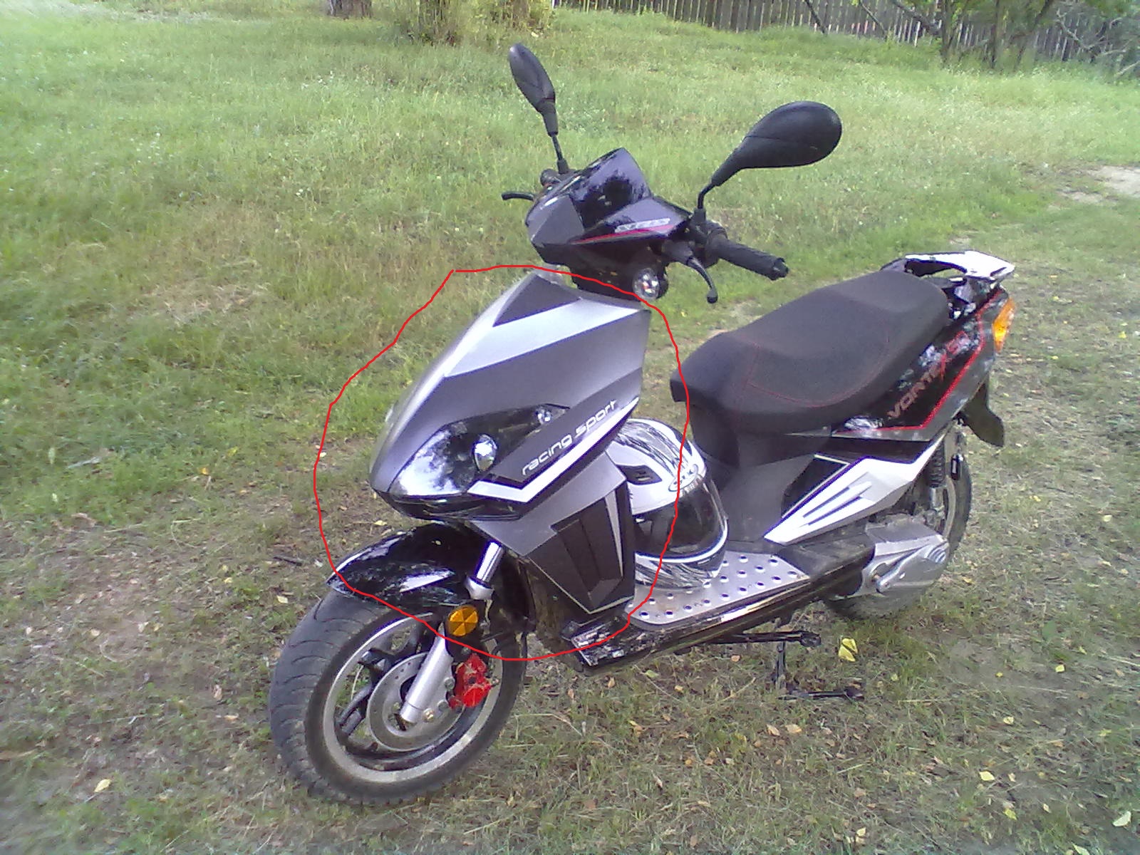

Всем привет, есть такая проблема: передний пластик грохочет, гремит, стучит даже на не больших кочках и это просто выводит из себя. Сначала думал это акум у меня прыгает... вытащил его, прокатился, но пластик стучит всё равно. Всё затянуто и проверенно. Хочу узнать можно ли с ним что- то сделать, за раннее спасибо. *DONT_KNOW* скутер Stels wortex 50

Разбери и посмотри может открутилось что то важное.
Если скутер на гарантии то надо было бы показать его в мастерской.

Я вообще взял и все не нужные полости запенил монтажной пеной. Стало лучше. А так ищи где гремит, что то ослаблено.

Попробую разобрать и всё чатильно подкрутить :(

С этого надо было начать ..........прежде чем тему заводить .
Кстати сочленяемые пластиковые детали полезно проклеить лентой "антискрип"

есть такая штука- клеящий пистолет.. заряжается разного цвета пластиковыми стержнями, питается от 220V. им ваще круто можно весь пластик проклеить, ничего скрипеть не будет. в случае ремонта, все отдирается легко.. и имея пистолет занова приклеивается;)

действительно, я зря завёл тему, когда разобрал пластик, то обнаружил, что не хватает болта для крепления основания пластика, завернул болт и всё, ничего не грохочет, извините) :) эх, утаили таки от меня болт китайцы

Шумкой пластик весь проклей изнутри и тогда ваще лафа будет.
