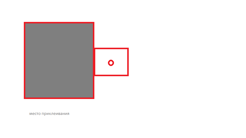

Делал усики из листового алюминия, клеил термопистолетом, сверху накладывал штукатурную наждачную сетку и еще раз заливал термопистолетом.
Безымянный.png [ 4.68 KiB | Просмотров: 24181 ]

viewtopic.php?f=113&t=33612
И, Рустам, Вы действительно, выложите фотографию усиков. А то хз, что Вы под этим словом понимаете... Усики - растительность на лице у некоторых мужчинков...:)

Пластик восстановить можно лучше нового...надо просто пофантазировать...
я все крепёжные элементы выгибаю из листа железяки 0.5мм ...1мм ...вплавляю в пол тела паяльником...затем поверх армирую...пропиткой поксипол плюс ткань на шершавую поверхность...
которая делается с помошью того-же паяльника...

Рустам татарин писал(а):
еслиб там остался целым хоть один усик
Вероятно выступы-зацепы с помощью которых одна пластиковая деталь соединяется с другой.Ответили верно-изготавливать новые и *впаивать* в деталь.Требуется аккуратность,а то можно *запороть* изделие.
