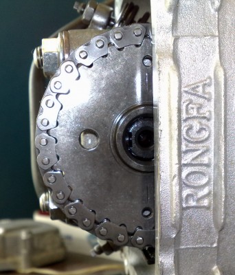

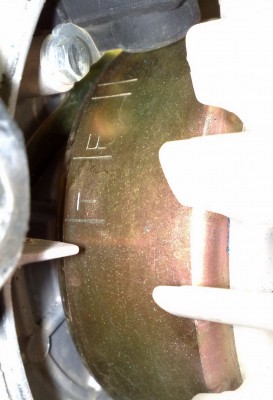

Я у себя менял кольца на 150сс, во время разборки всё фотографировал, потом проще собирать было. Так вот зажигание было установлено так как на фото, так я его и опять поставил. Это когда на валу ГРМ два отверстия параллельны срезу картера.
Комментарий к файлу: 2
Zajigan1.jpg [ 307.4 KiB | Просмотров: 3093 ]
Комментарий к файлу: 1
ГРМ.jpg [ 390.95 KiB | Просмотров: 3088 ]

Вот у тебя на фто четко видно, где риска Т, а у меня вместо нее длинный прямоугольник, и где ВМТ на нем, хр.н его знает. Судя по положению поршня - это самое его начало, но выставить распредвал в ВМТ так не получается, горизонтальные дырки на нем тогда смещаются.

Знакомый в гаражах , кстати классный механик , понадеялся на себя и свой огромный опыт и при ремонте скутера ничего не фотал . Естественно , после ремонта мотора и сборки мопеда он мне начал парить мозги , почему не заводится . На совет выставить правильно зажигание был послан.... к нему в гараж посмотреть на метки , что они правильно стоят , но почему-то постоянно смещаются и сбиваются и он 5 раз уже их выставлял по-новому .
Выяснилось ,что за ВМТ он принял некий ромбик на крышке генератора ,
в этом ромбике стояло обозначение ВМТ с точкой . Оказалось , что это марка завода-производителя , пришлось мне ему показывать настоящие метки сбоку крышки , еле уговорил поставить по-другому . И после этого скутер сразу завёлся без проблем , балтмоторс , кстати , до сих пор бегает . В адрес завода от хозяина мопеда услышал очень много незнакомых , но тем не менее , понятных слов .
