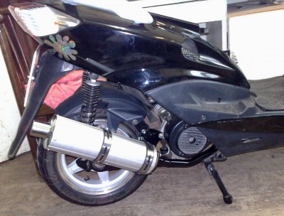

Сорри за задержку
Работа
С одной стороны крепится на картер с другой к маятнику ЗПИзображение

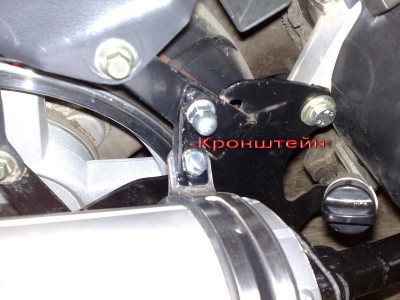

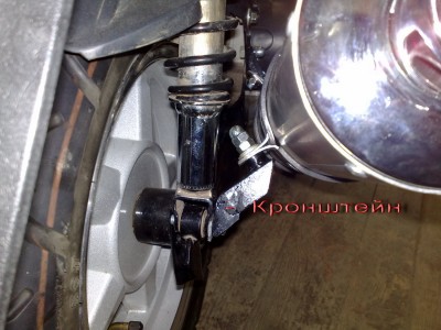

Nexus писал(а):
.... вобщем и целом приёмная труба от глушителя "банки" не выдержала изгибания с нагревом и благополучно лопнула по сварному шву((( надо покупать новую, только ту которая подойдёт
Во блин и у меня такая жа фигня приключилась. Первый поворот на родном глушителе был примерно 120 градусов, а у купленного 90 градусов и колено (падла) уперлось в раму. Гнуть не стал - отрезал старое колено от глушака и приварил к новому. Колено покрасил огнеупорной краской. Кронштейны резал и гнул из уголка 25, потом проваривал.

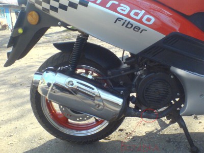

выбросил прогоревший и развалившийся псевдопрямоток и поставил обычный не разборной купленный на разборе за 15$ от 125ки, только трубу пришлось немного удлинить. Уварил вставку и все гуд, доволен.
