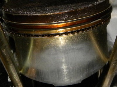

Кимко, двиг почти как 150 кубовый кетай, диаметр поршня 60 мм.
Пробег 9400 км.
Можно ли считать состояние поршня нормальным?

Нормальный, рабочий поршень.

А чем беспокоит поршень?
Умирает в основном цилиндр, а следом и кольца.

Да звук достал.
После 80 как будто две алюминиевые железяки бьют друг об друга, или можно ещё сравнить с электродвигателем 4А с алюминиевыми подшипниковыми щитами, в которых наружные кольца подшипников раздолбали посадочные места.
Езжу-то на нем на дальняки, надоело сомневаться, ну и разобрал.
Коленвал стоит мёртво, зазоров нет, ни в коренных, ни в шатуне.
Скутер обкатку не проходил, с новья вжаривал 90-100.
При последней смене масла 2000км тому назад, слитое масло жемчужно переливалось в лучах солнца перламутровым оттенком, от наличия в нем металлической пыли.

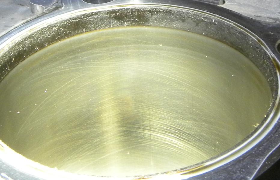

Вот цилиндр, следы хона, как я понимаю, есть, - значит всё в порядке?

Да, цилиндр на удивление живой, при таком пробеге.
А как там поршневой палец в бобышках поршня, не люфтит?
У меня, при маленьком люфте, грохотал как дизель.

Поршень не снимал, но рукой конечно пытался его тянуть туда-сюда, в общем, люфтов не обнаружил (в СтелсАльфе люфт ощущался рукой + клацающий звук при поворотах кв), но тут нет игольчатого подшипника, похоже втулка тама, в верхней головке шатуна.
На поршне в выемках под клапаны четкий их отпечаток, утрамбованный нагар.
Клапаны достают до поршня? Другого объяснения звуку не нашел.
