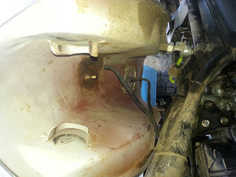

внизу бака есть 2 трубки с одной капает бензин .а другая со шланчиком. иногда капает иногда нет. вообще вторая трубка вроде как поры бензина скидывает, а почему с нее капает.может кто знает подскажите :008

у меня китайский скутербайк.....сегодня снова снял бак смотрю мокро возле второй трубки. поболтал бак туда сюда побежал бенз...надел шланчик с системы на эту трубку чтоб хоть вниз стикал. хотя он же не должен стикать ,он же предусмотрен чтоб пары выходили...
IMG_20150527_185603.jpg [ 348.88 KiB | Просмотров: 5046 ]
Комментарий к файлу: вот фото.

а когда пол бака тоже течет?
Да тоже течет.вот когда остается совсем мало то не бежит.литров 4. думал заглушить эту трубку а говорят нельзя бак рванет из за скопления паров
1430274605700_0.jpg [ 79.86 KiB | Просмотров: 5043 ]

надо смотреть что за трубка,клапан дренажный обычно в пробке делают либо в горловине а там хз,у меня на хонлинге вообще в горловине дырка была и при полном баке нехило так текло,впаивал штуцер и вниз выводил.Я вот не понимаю как у тебя топливо с правой половины бака в левую попадает когда его мало остается.
