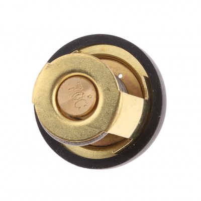

Произвёл, как оказалось, очередные бесполезные действия.
Заменил наш термостат с неизвестной температурой срабатывания на 70 градусный.
Что получил?
Прогревается чуть дольше.
Во время езды указатель температуры стоит на двух третях, достаточно стабильно, не пляшет.
В глухих пробках всё также указатель подскакивает вверх.
Так что, нужно мерить сопротивление приборки и подбирать сопротивление.

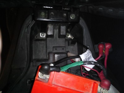

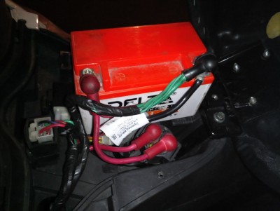

На нашей раме нет "массы".
Номинально она есть, но не силовая, в качестве "минуса" её использовать нельзя.
Купил в автозапчастях тридцатисантиметровый провод "массы".
Подсоединил его от минусовой клеммы к находящемуся под аккумулятором болту крепления "унитаза" к раме.
Сделал это для облегчения питания доп. оборудования.
У меня это прикуриватель в бардачке, доп. диодный свет спереди, открывание сидения.
Обычным пользователям это совершенно не нужно.
