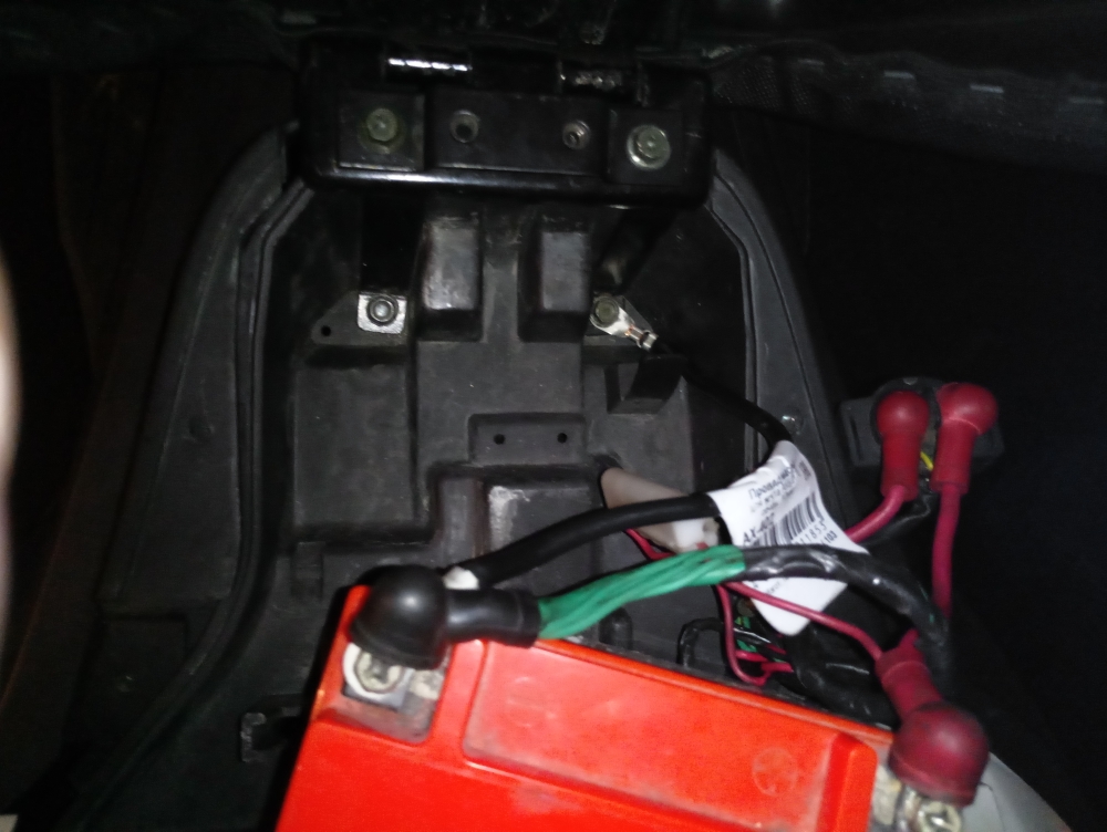

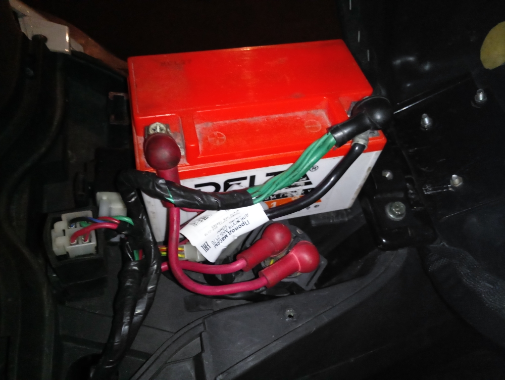

На нашей раме нет "массы".
Номинально она есть, но не силовая, в качестве "минуса" её использовать нельзя.
Купил в автозапчастях тридцатисантиметровый провод "массы".
Подсоединил его от минусовой клеммы к находящемуся под аккумулятором болту крепления "унитаза" к раме.
Сделал это для облегчения питания доп. оборудования.
У меня это прикуриватель в бардачке, доп. диодный свет спереди, открывание сидения.
Обычным пользователям это совершенно не нужно.
