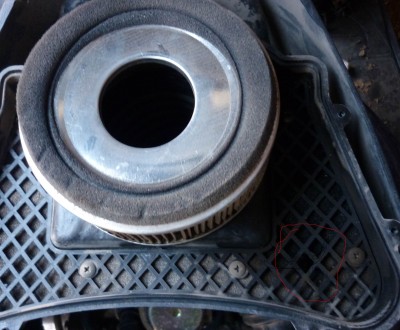

Сальники не пропускают, там всё сухо, заказал маслосьёмные колпачки а там вскрытие покажет, а так поддымливает. Кто подскажет чем пропитывают фильтр (кстати там он оказался порванным, отмечено красным и порядком грязным) как будет влиять на работу двигателя? Почему захлебывается.
Знаю есть спрей для пропитки или масло тоже пойдёт?

По моему у тебя бумажный фильтр и он ни чем не пропитывается а только идёт под замену. С грязным фильтром лучше не ездить иначе вся грязь попадёт в карбюратор а скорей всего уже попала поэтому и захлёбывается. Снимай карб разбирай его промой бензином и продуй сжатым воздухом. У меня тоже скут новый и масло изчезло из картера я долил жду когда снег стает проедусь и посмотрю уровень масла если ниже уровня тогда буду цпг разбирать. Скут Ирбис Нирвана 150сс пробег 180км.

Да круглый фильтр бумажный, я говорю про тот поролон где отмечено красным, там в районе дырки похоже что был пропитан маслом, выходит двойная защита. А так был порван патрубок так сын гонял до последнего карбюратор снимал, промывал балончиком ABRO теперь всё чисто, не совсем уверен в работе обогатителя он греется но игла была вышедши вместе с пружинкой обратно то помог зайти но похоже механическая поломка есть. Может поменять?
