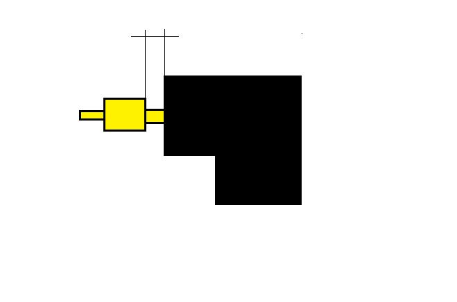

Сними обогатитель с после прогрева должен выглядеть так:
kaltstartregler.jpg [ 8.27 KiB | Просмотров: 5223 ]
Игла выдвинута на 3-5 мм
