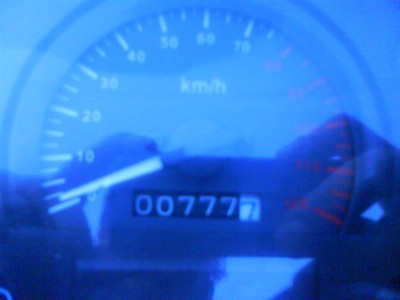

Вот впринципе всё)) вчера завпечатлил прикольные циферки на одометре 007777))) Всем удачи и не падайте в поворотах, как у меня случилось это в выходные на мокром асфальте)))) ;-)
Комментарий к файлу: 007777
