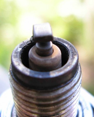

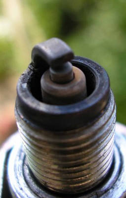

Подскажите, опустил иглу на одно деление. Цвет свечи нормальный?

Сравнивайте
Кетай 90 сс расход 3-3,5 литра на 100 км
Италия 70 сс расход 6,5-7 литров на 100 км
Джип от 15 до 20 литров на 100 км
Кетай не ВАЛИТ!!!!!! не ВАЛИТ???
 Заголовок сообщения: Re: Большой расход бензина
СообщениеДобавлено: 30 Jun 2009, 12:24
Многовато!
Мой 175сс жрёт 3,5 литра на сотню, если не экономить.
2,8 в экономичном режиме.
