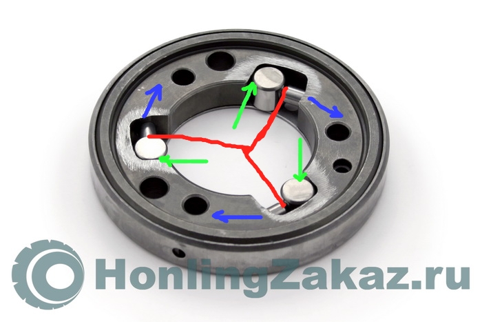

Ролики недают поставить шестерню, или обязательно нужно саму муфту откручивать(разбирать)?

Не обязательно разбирать. Берешь тонкую отвертку, и аккуратно не спеша, вставляешь их обратно. Осторожно не поломай пружинки.

Из за втулок пружинок ролики не могут зайти, они должны почти полностью туда заходить. Может нужно тогда пружинки с втулками снять вначале?

Красный цвет – втулки с пружинками
Синий – куда втулки с пружинками должны заходить полностью
Зеленый – ставишь ролик на место
Комментарий к файлу: вот так

Спасибо Rewolf! Все получилось.
