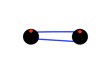

2) Ремень внешне ничего (без лохмотьев... но я его в первый раз вижу) ведет себя вот так:
tst.gif [ 3.63 KiB | Просмотров: 2366 ]
Т.Е. на каждый такт (похоже когда искра проскакивает) ремень играет с амплитудой около 1 см. Ну как будто струна, за которую дернули. Это нормально? или он должен двигаться абсолютно равномерно?

2. Колебания ремня в принципе нормальное явление. Это же не цепь, которая имеет определенное натяжение и играть не должна. У нас ремень изначально достаточно прослаблен. Но если вибрации действительно стдльные и это именно ремень, то скорее всего он просто уже вытянулся или стоит изначально длиннее чем нужно.
