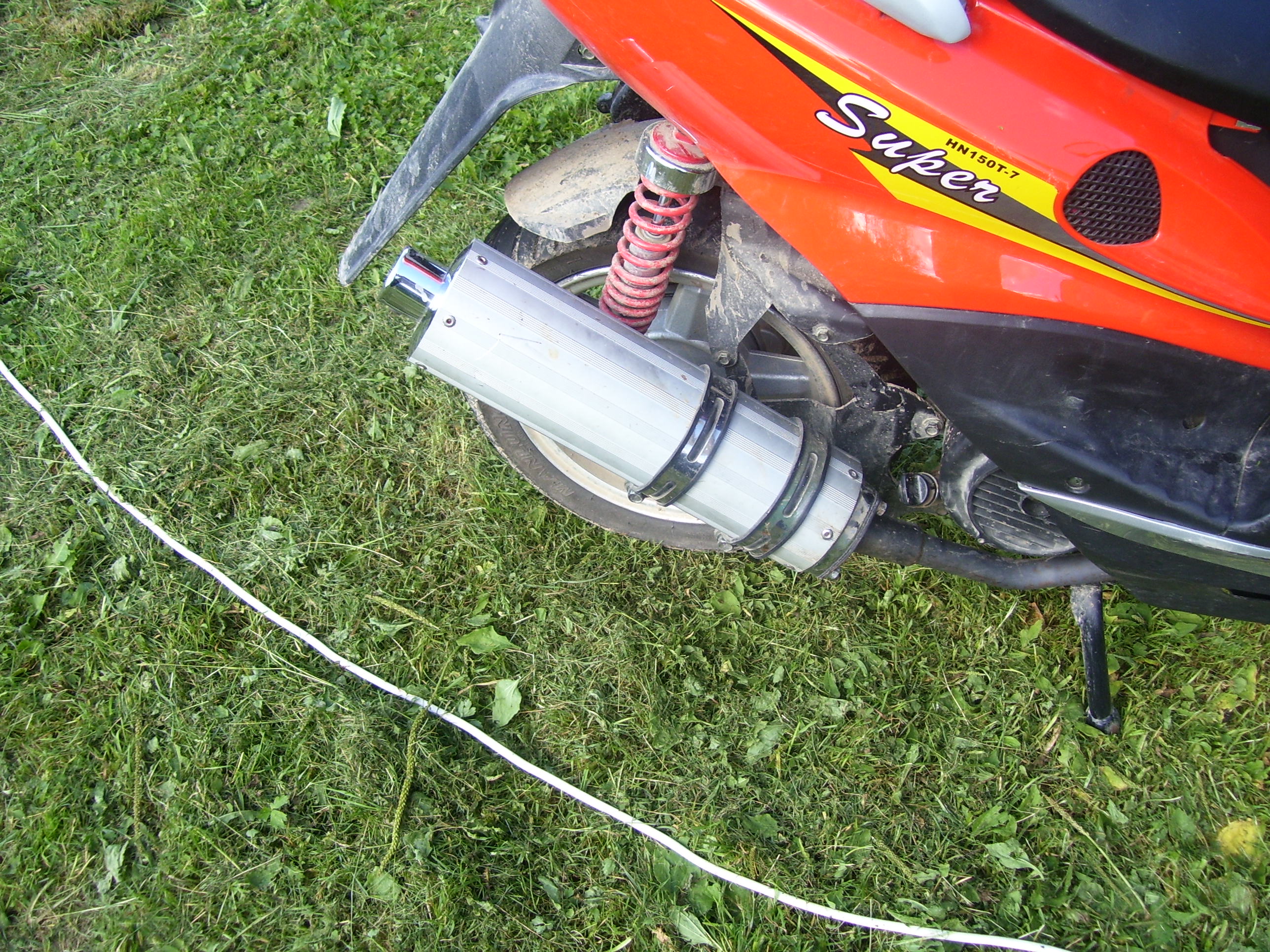

Доброго времени всем. Господа опытные скутеристы подскажите пожалуйста должен ли глушитель кубатурника нагреватся до такого состояния что воняет оплавленной резиной на хомутах его крепяших.
100_0938.JPG [ 1.2 MiB | Просмотров: 9721 ]

незнаю у кого как, а у меня под хомутами уплотнитель типа асбеста. а резиновые уплотнители это от сантехнических хомутов скорей всего, либо слишком позднее зажигание,

какова резина так и воняет. Имхо вообще без мазы ставить было резинки на глушитель.... дикость какая-то... :-o
Но у китайцев видимо свой подход...
 Заголовок сообщения: Re: Температура глушителя
СообщениеДобавлено: 18 Aug 2009, 21:01
Резинки на глушитель - это нормально, иначе бы или хомуты отваливались, или сам глушитель до дыр протёрло. Вообще, глушителям свойственно греться, так что я бы просто не заморачивался, или заменил бы резинки на более пристойные.

То что глушитель должен греться это понятно просто мне кажется что внешний аллюминевый корпус не должен нагреваться до такой температуры что к нему невозможно прикаснуться, а если плюнуть то слюна как от нагретого утюга отскакивает. Причем такой температуры он достигает за три четыре км. правда на максималке. Вот собственно и хочется узнать это норма или мне надо искать причину такого нагрева?

Почему бы это он не должен? На полтинниках нагревается, а тут - мощность в разы больше, и выхлопа тоже.
Если совсем уж ловить блох, то у именно этого глушителя может быть недостаток - дырки в железном корпусе глушителя между железной трубой и передней затычкой. Снаружи их не видно из-за алюминиевого кожуха, но газы из них вырываются и напрямую этот кожух греют. Впрочем, это фигня.

John JACK большое спасибо, дельный совет надо посмотреть, и ещё тогда до кучи может ли повышенный нагрев идти из за обеднённой смеси?

Вот именно что смесь бедная 8-) ,свечку выкрути,если нагар светлый,значит бедная,у меня тоже глушак греется,хоть блины жарь *JOKINGLY* ,зато расход горючки чуть больше 2л на сотню,и прёт как ракета :-x !

Свечка действительно светлая. Спасибо за совет.

Я ставил такой глушак (алюминиевая банка), так он и греется и весь трещит остывая, когда заглушишь двигун. Со стоковым такого нет. Поначалу тоже испугался.

Бред.Там аллюминиевый кожух на стальном глушителе , приклёпан он кстати стальными заклёпками и самое главное, он стоковый.

Не бред же. Глушитель такой продаётся и отдельно, заклёпан алюминиевыми заклёпками, и трещать ему ничего не мешает, хотя у меня он, кажется, не трещал.

Кстати, у меня грелся так, что заклепки (стальные) повылетали, потом начал плавать ХХ, проверил зазоры клапанов, оказалось на выпускном нулевой зазор. Отрегулировал, ХХ в норме. А до какой температуры он там грелся то уже Х.З.
