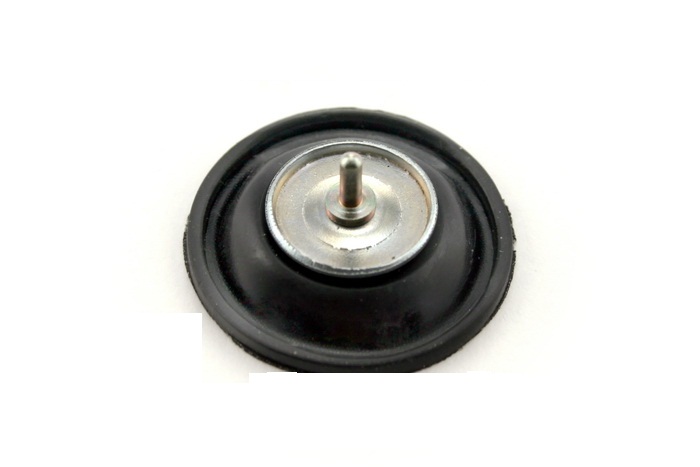

Привет всем! Разобрал карб для промывки все промыл и прочистил начал собирать заново. При сборке возник следующий вопрос. Со стороны расположения тросика газа есть вакумная мембрана к ней еще шланчик подсоединен. Так вот на сомой резиновой мембране есть металический выступ. Куда он должен быть направен? Внутрь карбюратора или наружу ??? Вот фотка мембраны.
membrana_klapana_holostogo_hoda_125ss_1p52qmi_l.jpg [ 33.53 KiB | Просмотров: 4165 ]

Внутрь ессно...

Заинтриговал, разобрал свой новый, пипкой внутрь.

Ребята спасибо! Еще один вопросик после того как мембрану вытащил она увеличилась в размерах терь не как не засунуть ее обратно! :004 Слышал что можно как то сузить *HELP*
Лично я засовываю ее в морозилку минут на 10-20(предварительно тщательно замотав в полиэтилен).

Если увеличилась- в холодильник, уменьшилась или задубела- в горячую воду... Странно, разбирал-собирал на днях три карбюратора, резинки не доставили хлопот, кроме задубевшей прокладки поплавковой камеры у карба, который провалялся больше года :-D

и так можно заправить прислоняешь её крышкой и отвёрткой плоской почуть запишиваешь в пазы
