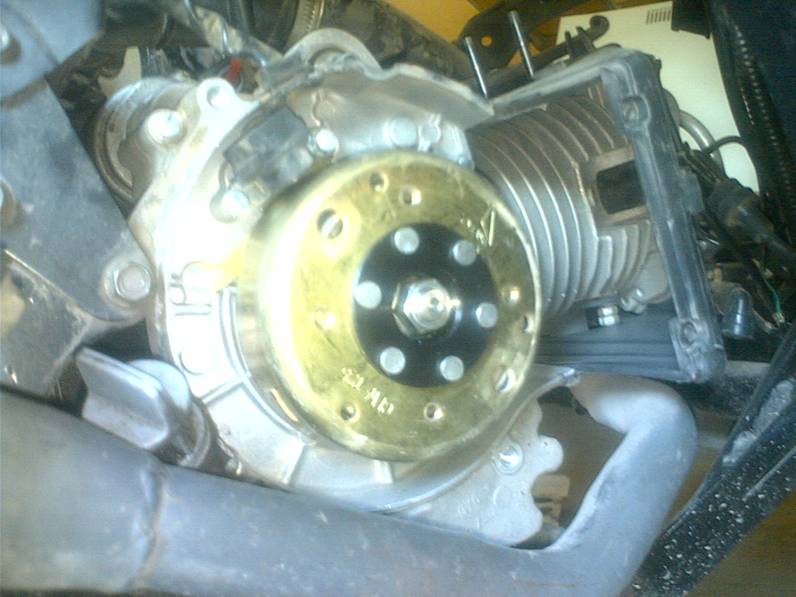

у меня короче пропала искра в свече,нашел статью в инете:поиск неисправностей в системе зажигания(может кто читал?тот знает),мультиметром измерил сопротивление вторичной катушки (которая в генераторе,оно должно ровняться около500оМ)но мультиметр
покозывает значительно меньше,из за чего она могла сгореть??

"сопротивление вторичной катушки"
Вопрос, а где в генераторе первичная катушка?
Это вам не трасформатор!
Есть отдельная высоковольтная обмотка, питающая коммутатор.
Есть обмотки(2 или 3 в зависимости от конструкции) идущие на питание аккумулятора и освещение.
Так же имееться отдельно взятый индукционный датчик стоящий снаружи ротора генератора.
Определяйся, что именно прозванивал.
Какое напряжение с какой катушки получил при проворачивании стартером(свечу незабудь выкрутить).
И, если сгорает обмотка, то ты получиш либо обрыв цепи, либо КЗ.

проблема в катушке которая находится в генераторе,она вырабатывает ток на коммутатор,
если верить статье то её сопротивление должно показывать около 500,но она показывает 3.4 примерно Ом

все ребят починил,искра появилась!))),почему то сгорела катушка в генераторе и затем коммутатор,купил статор генератора и затем коммутатор))работаеть!!
