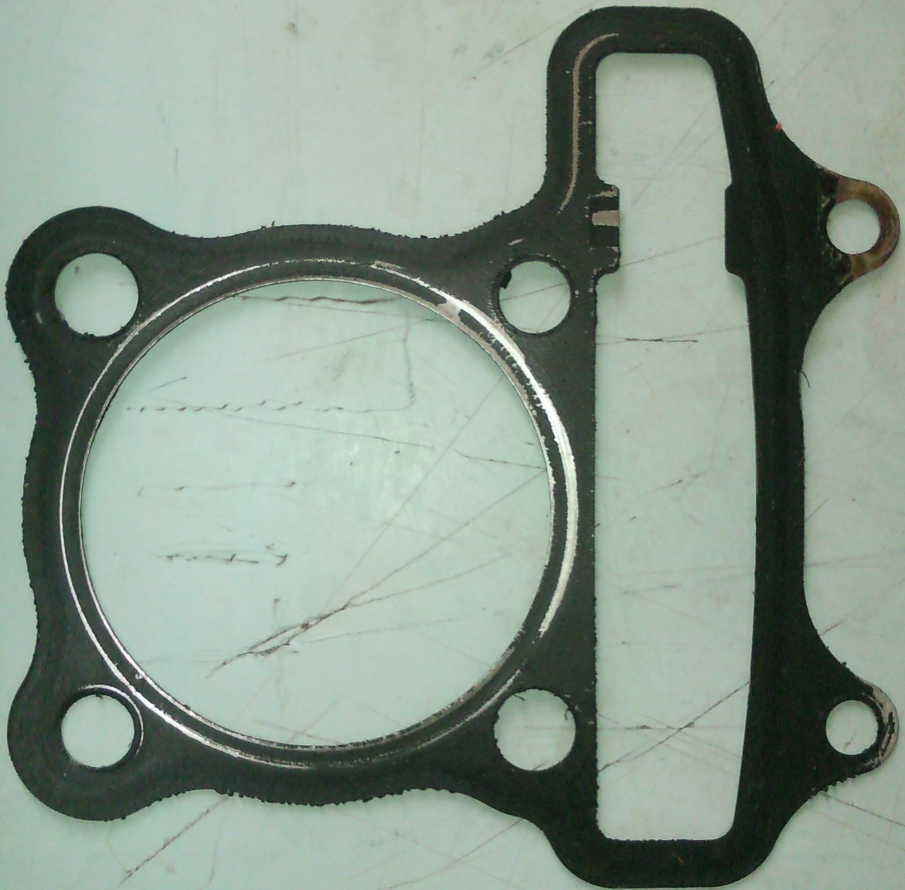

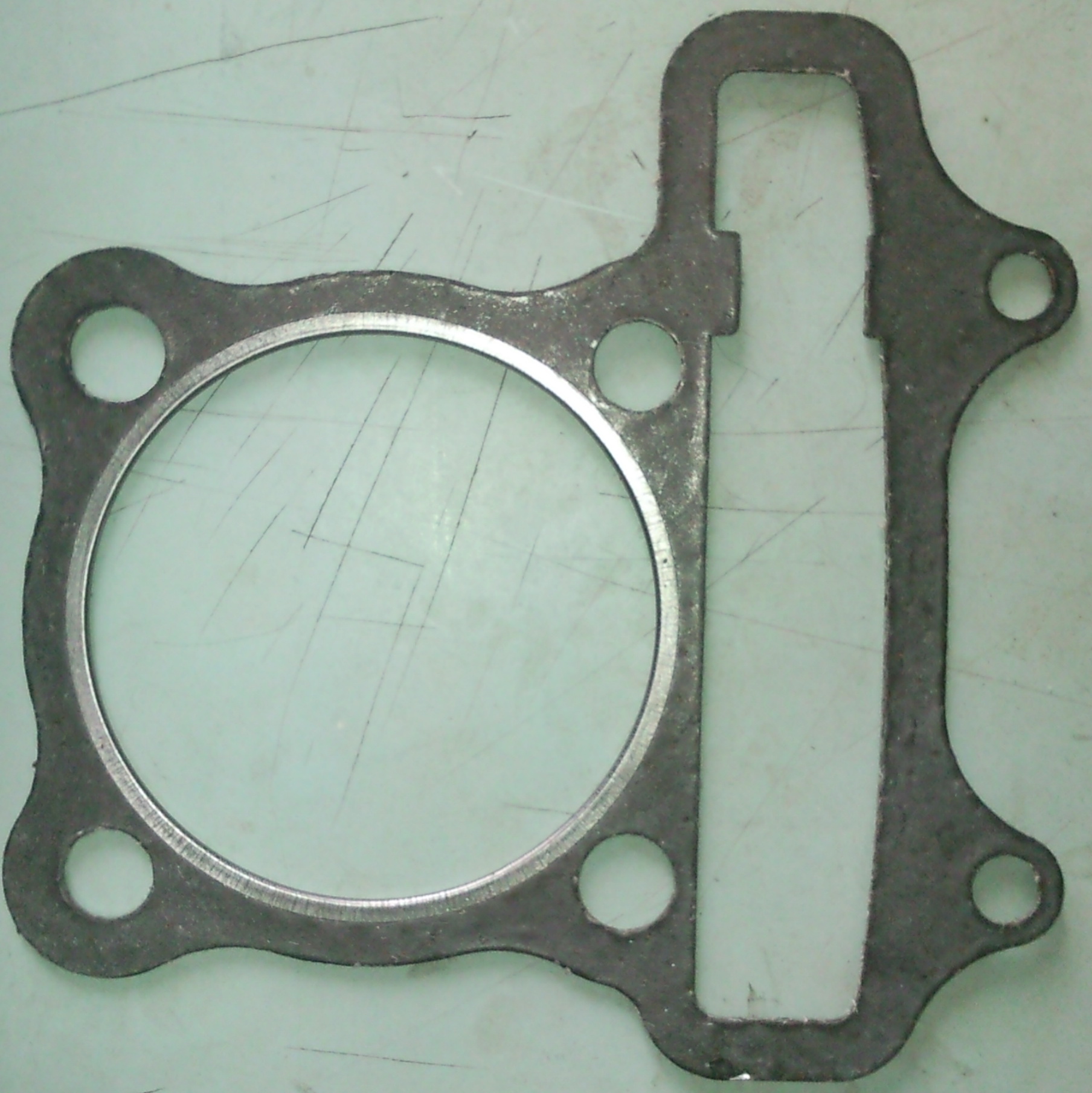

На ремонте двигатель 157QMJ. Есть старые прокладки металлические, тонкие и новые с металлизированным отверстием и толстые. Толстые никогда не ставил, подскажите как они по прочности и не скажется ли толщина на работе двигателя?
Комментарий к файлу: Это металлическая

Комментарий к файлу: Это толстая с металлизацией

Ну минимум - прогорят.
А максимум - поменяеш кривую головку на новую.
Хотя на верняка сейчас напишут много других мнений.

Ставил я такуюже толстую, обкатал вроде нормально, дал газку пробило, потекло масло как то дотянул до дома...
В итоге поставил тонкую железную и норм :)

да,через толстую по любому пробьет масло ,под большим давлением...
