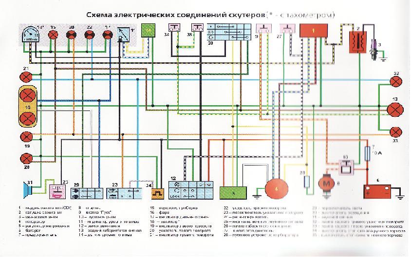

 Заголовок сообщения: сxeма элeктpичeских сoeдинeний скутepoв с тахометром

есть целая книга по ремонту 125-150сс
.JPG
.JPG [ 93.37 KiB | Просмотров: 2944 ]

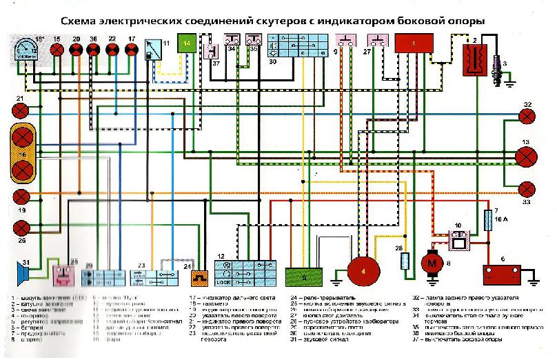

сxeма элeктpичeских сoeдинeний скутepoв с индекатором боковой опоры
2.JPG [ 108.99 KiB | Просмотров: 2938 ]
